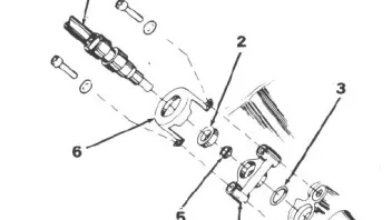

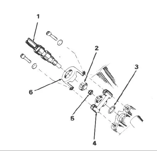

  • So die O-Ringe die man ersetzen muss haben die Maße:
    8 x 3,5 mm OR3X3,5 FPM
    16 x 2,5 mm OR16X2,5 FPM
    Man braucht welche aus click: FPM, FKM ( Fluor-Kautschuk, Fluorkarbon-Kautschuk )
    Ich konnte die bei einem SKF Vertragshändler an der Theke beziehen.
    Die Dinger sind nicht ganz billig aber günstiger als bei FIAT
    In der eper Grafik sind die großen Ringe falsch eingezeichnet.
    Sie kommen auf den Kunststoffniederhalter außen zum Ansaugrohr hin.
    Die kleineren Ringe kommen in den Kunststoffhalter.
    Ursprünglich waren die Kleinen mal Ringe mit einem rechteckigen Querschnitt.

  • Die Grafik ist nicht maßstäblich.
    Den Ring den du meinst, Nr. 2, ist der große, eckige vom Blechniederhalter.
    Der Ring Nr.5 ist der O-Ring der das Einspritzventil zu Teil 4 ( Ventilaufnahme ) abdichtet.
    O-Ring Nr. 3 dichtet dann zum Ansaugrohr ab.
    Der Verkäufer bei SKF meinte auch , dass der Ring ursprünglich eckig wär.
    Gestern hab ich meine Ventile ( Turbo 1,3 und G60 ) zum Reinigen verschickt.
    Ich frag mich nur ob man die mit Bordmitteln zerlegen kann.
    Ich hab nämlich den Blechniederhalter nicht runter bekommen.
    Wie macht man eigentlich die Siebe raus?
  • du drückst den blechniederhalter hoch und dann popelst du den fetten eckigen gummiring nach unten weg. dann kannst auch den blechhalter nach unten entfernen ;)
