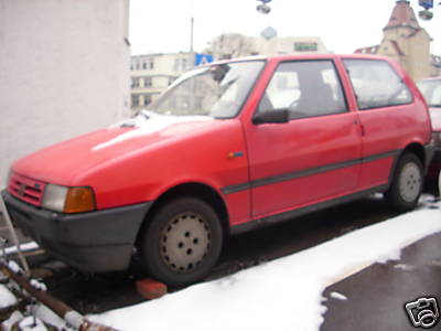

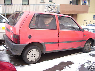

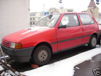

...... ein 92er 45ie der bei ebay mit "gebrochener vorderachse" angeboten wurde.
vorbesitzer war ein pizzalieferdienst der im selben ort wie meine halle ist.
der preis war bei der besichtigung schnell von geträumten 150€ auf 70€ gesunken nachdem ich den verkäufer aufgefordert hatte sich mal in das auto zu setzen und eine gute nase voll von dem guten duft im inneren zu nehmen.

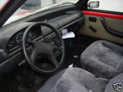

könnt ihr euch vorstellen wie ein auto innen nach nur 2 monaten pizzadienst stinken kann??!!
egal,der uno hatte eine "ackerschiene" und war somit alibimässig ideal um ihn meiner frau als zugfahrzeug für den kart meines sohnes zu "verkaufen"!
ich musste ihn haben,wohin sonnst mit den ganzen teilen die frauchen nicht in ihrem uno haben wollte??
ok,uno gekauft und in der halle erstmal auf die bühne gestellt.
die "gebrochene vorderachse" war ein mächtig krummer querlenker und eine abgerissene antriebswelle,also kein hexenwerk.
stosstange und kotflügel fallen sowieso unter die rubrik kosmetik.

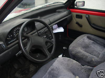

schlimmer war da schon die "entseuchung" des innenraums,pizzakartons und reste,die fellbezüge die wohl irgendwann eine grosse dosis salatdressing abbekommen haben,leere flaschen bzw. flaschen mit undefinierbarem restinhalt usw. das auto war eine fahrende müllhalde mit dementsprechendem duft.
positiv war das die karosse bis auf ein kleines loch in der linken endspitze wirklich in ordnung war,
selbst die hinteren dome sind kerngesund!

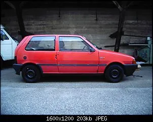

wie gesagt nach entseuchung und instandsetzung habe ich den uno zugelassen und ca. 2 monate einfach gefahren,dann ging mir die zeit aus und ich meldete ihn wieder ab um ihn in die ecke zu stellen,das war 2009.

nun konnte es losgehen mit den üblichen HU vorbereitungen,
dann KBS fahrwerk 35mm tiefer,
eine wiechers domstrebe,
SX armaturen und ein paar kleinigkeiten.

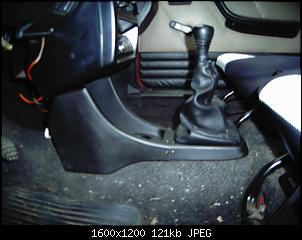

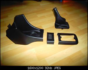

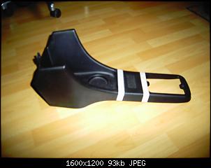

ich wollte schon immer eine mittelkonsole im uno,
da mir die orginale aber zu klobig und auch zu aufwendig im einbau war habe ich eben aus einer cinquekonsole die von irgendeiner schlachtung noch herumlag eine für den uno gebastelt.
passt genau und sieht fast so aus als wäre sie schon immer im uno gewesen,der schaltsack macht sich natürlich auchnicht schlecht. ![]()
gruss zippo ![]()

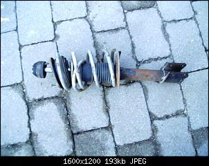

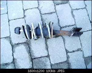

von der gebrochenen KBS feder habe ich ja bereits an anderer stelle hier im forum berichtet.
dank markus bellas der noch eine KBS feder übrig hatte konnte ich das problem vorübergehend beheben.

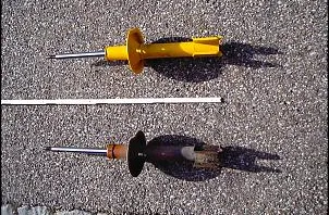

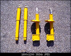

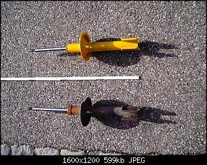

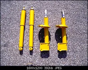

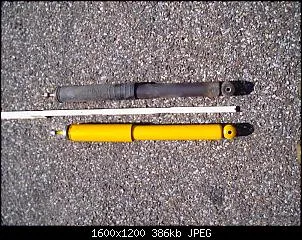

da ich gerade schonmal dabei war gab es auch gleich neue gekürzte dämpfer,die auch bitter notwendig waren!
da der "pizzaexpress" wirklich ein hobbyauto zum taschengeldetat ist habe ich die "supersonderextrabonuslagerräumungsaktion" von FK genutzt,für 12€ pro dämpfer kann ich nicht viel kaputtmachen. ![]()
gemessen am preis sind die dämpfer absolut in ordnung,wie das in einem jahr aussieht wird sich zeigen. ......

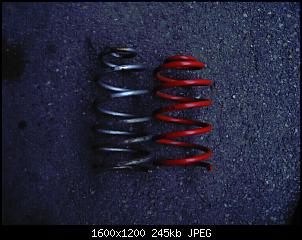

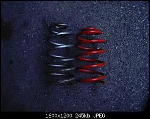

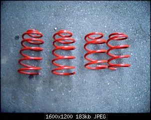

......beim dämpfertausch zeigte sich das auch die zweite vordere KBS feder angerissen war!
daher kaufte ich die von mauro hier im forum angebotenen GT-Line federn.
interessanterweise sind diese vorne ca. 20mm kürzer im ausgebauten zustand wie die KBS und fahren sich auch angenehmer im fire.
davon abgesehen kommt der uno vorne damit tatsächlich tiefer als mit der KBS feder. ......

für alle die es interessiert,seit mittwoch hat der "pizzaexpress" eine neue plakette. ![]()
vorhergegangen war eine 2tägige "schweissorgie",
die hinteren dome bestanden nurnoch aus farbe und unterbodenschutz.
auf der fahrerseite waren innen & aussenschweller durch. ![]()
wer spass daran hat,hier die geschichte der HU + eintragungen .

KBS fahrwerk austragen und GT line federn mit gekürzten FK dämpfern eintragen,soetwas erfordert eine probefahrt.
der prüfer fuhr vom hof,....und fehlte....!
2 kaffee später kam er mit einem grinsen im gesicht zurück,musste mir aber einen dämpfer erteilen,:
"wäre es ein turbo würde ich den aufwand verstehen!"
sei es drum,HU bestanden und alle einragungen erhalten,
