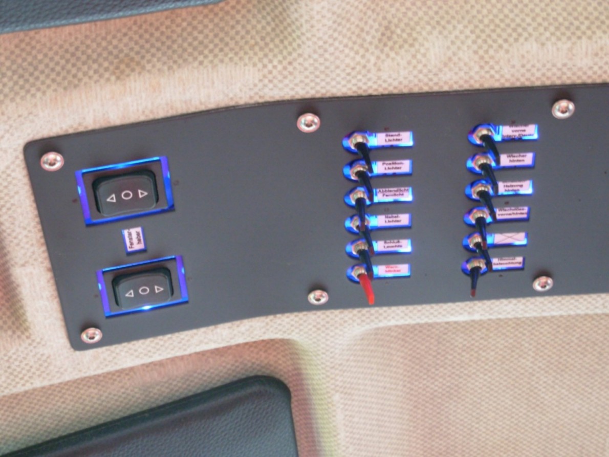

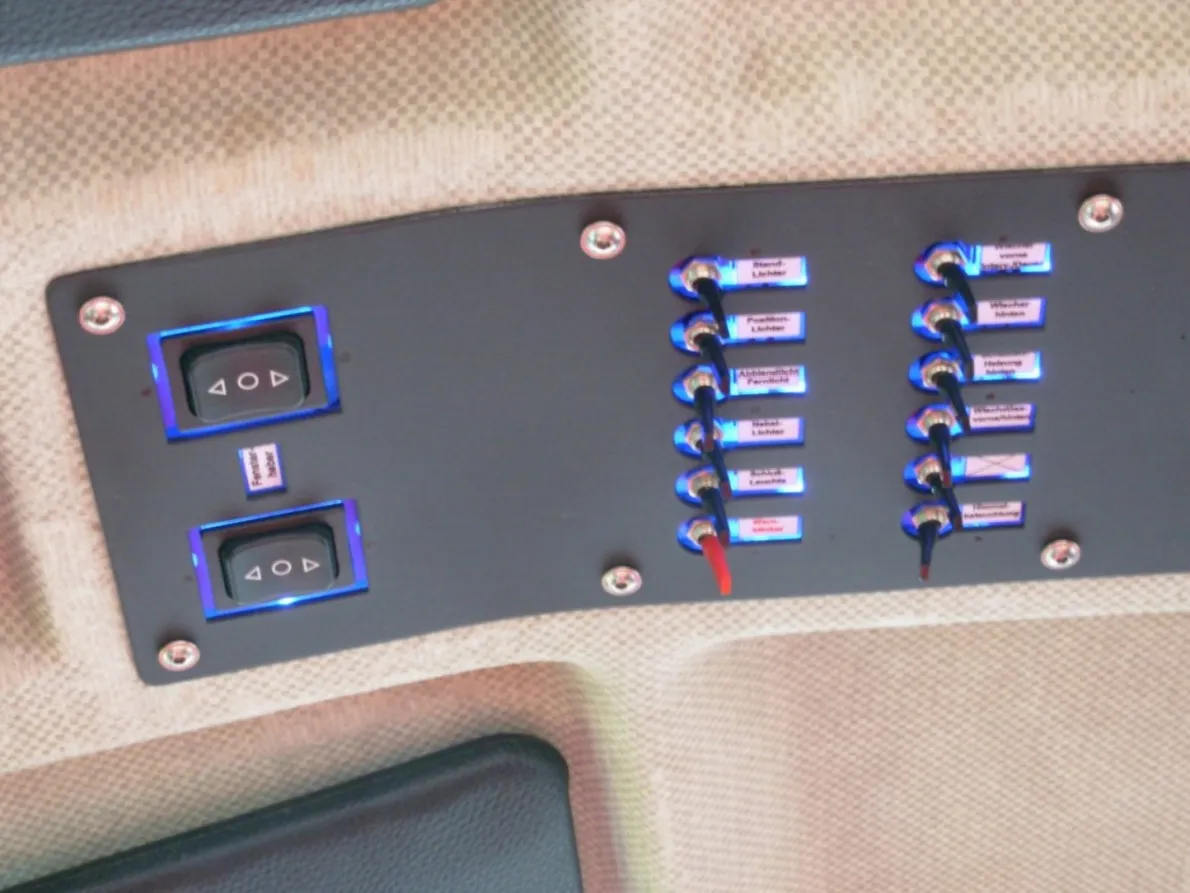

  • also nun mal ein kurzer zwischenstand von mir. Bei mir liegt es nicht am schalter, bin dabei so vorgegangen wie in jo's leitfaden. habe dann letztenendes nochmal den kompletten motor ausgebaut und dabei die kleinen kugeln in der drehenden laufbuchseneu positioniert, war ein ganz schönes durcheinander aber machbar. nachdem ich alles nochmal eingeschmiert habe inklusive die flächen wo die scheibe drin läuft isses nicht mehr ganz so schlimm wie vorher.
    zum problem "nur fahrerseite" denke ich mal ist das so weil diese seite einfach häufiger genutzt wird als die beifahrerseite.
    Umbauten von anderen fahrzeugen sind natürlich auch ne lösung, sofern diese im rahmen bleiben und haltbarer sind.
    ---1.5er MKII BJ91 - 40/40 Fahrwerk - MK1 Felgen - SCHWARZ---
  • Die Kügelchen neu positioniert ?
    Da bist Du aber ein Freund vom Hasen Baldrian .
    Es kommt auch vor, das das Fett in der Spindel verharzt.
    Zur Not besorgt man sich Kippschalter aus dem Elektronikzubehör und baut auf
    Mittelkonsole um.
    Es gibt ja auch noch diese Nachrüstmotoren die direkt die Kurbel antreiben.
    Nicht zu verachten ist auch die Führung der Scheibe selber.
    Da die Fahrerseite öfter "gefahren" wird, verschleißen die Führungen, die Scheibe kippt dann
    und verkeilt sich. Also mal die gelöste Scheibe mit der Hand hoch und runter schieben und ggf., neu einstellen wenn sie klemmt.
