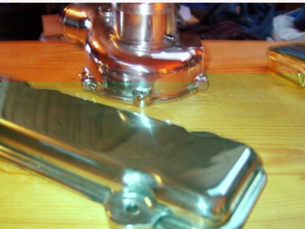

Poliertes aluminium
  • Viel zeit hat ich fur polieren gebrauch, aber es lohnt sich.
    Before & after
    Wie gefelht ihnen?
  • Super!!! Wie lange hast du den da ran gerieben. Hätte da keine Geduld. Find ich auf jedenfall großartig.

    ich poliere zur Zeit auch, aber bloß für ein moped.....
    hier die Motorseitendeckel: 8)
    Simson S51 oder sowas? 4-Gang scheinbar.
    Wie poliert man nun richtig? Also polierpaste scheint es nicht zu sein... glänzt zwar bissel, aber halt ned hochglanz :(

    Mit der Hand geht das auch nicht. Bohrmaschine mit Filzscheibe für die großen Flächen und Dremel für die kleinen Flächen. Vorher noch Sandstrahlen und mit Schleifpapier anschleifen.

  • .. mahlzeit ... wenn's jemand interesiert kannich euch sagen wie man Alu aufpoliert ..
    wenn das Aluminium nicht beschichtet ist (leichtmetallklarlack) dann könnt ihr, um euch das leben zu erleichtern mal mit schleifen anfangen ... zum bleistift (je nach oberfläche) mal mit ner P240er körnung und immer feiner werden .. ein beispiel:
    1. P240 -> P 320 -> P400 -> P500 -> P600 (alles mit nem trockenschleifpapier)
    danach könnt ihr mit naßschleifpapier loslegen bist zu ner 2000 körnung wenn ihr lustig seid .. Beispiel:
    P800 -> P1200 -> P1500 -> P2000
    anschliessend polieren .. erst schleifpaste dann feinschleifpaste und zum schluss hochglanzpolitur
    meine empfehlung: Politur von 3M oder Festool..

    kleiner tipp nehmt ne ganz "normale" handelsübliche metall polierpaste, die schleift dann auch richtig kräftig, dann könnt ihr das feinschleifen sparen, und damit viel zeit. isch schleif das ganze mit 120er oder 180er, und dann wird poliert.

    übrigens, sieht immer alles toll aus, aber wenn du mal was poliert hast kannst du ständig nachpolieren, alu läuft halt einfach an. klarlacken müsste man mal versuchen.
