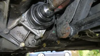

  • Getriebe seitig die Manschette ist doch nur noch halb oben... deswegen ist es da auch so ölig. Naja die Antriebswellen sehen auch ganz schön rostig aus...
