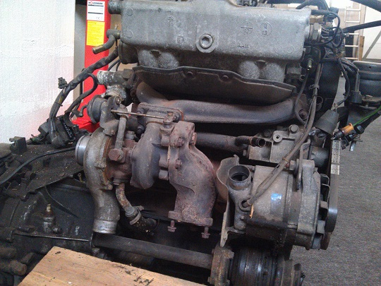

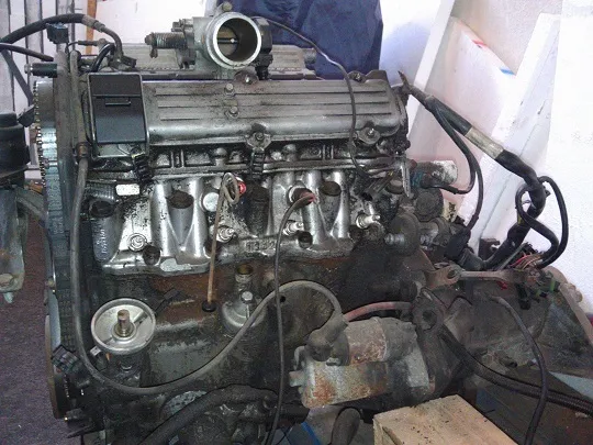

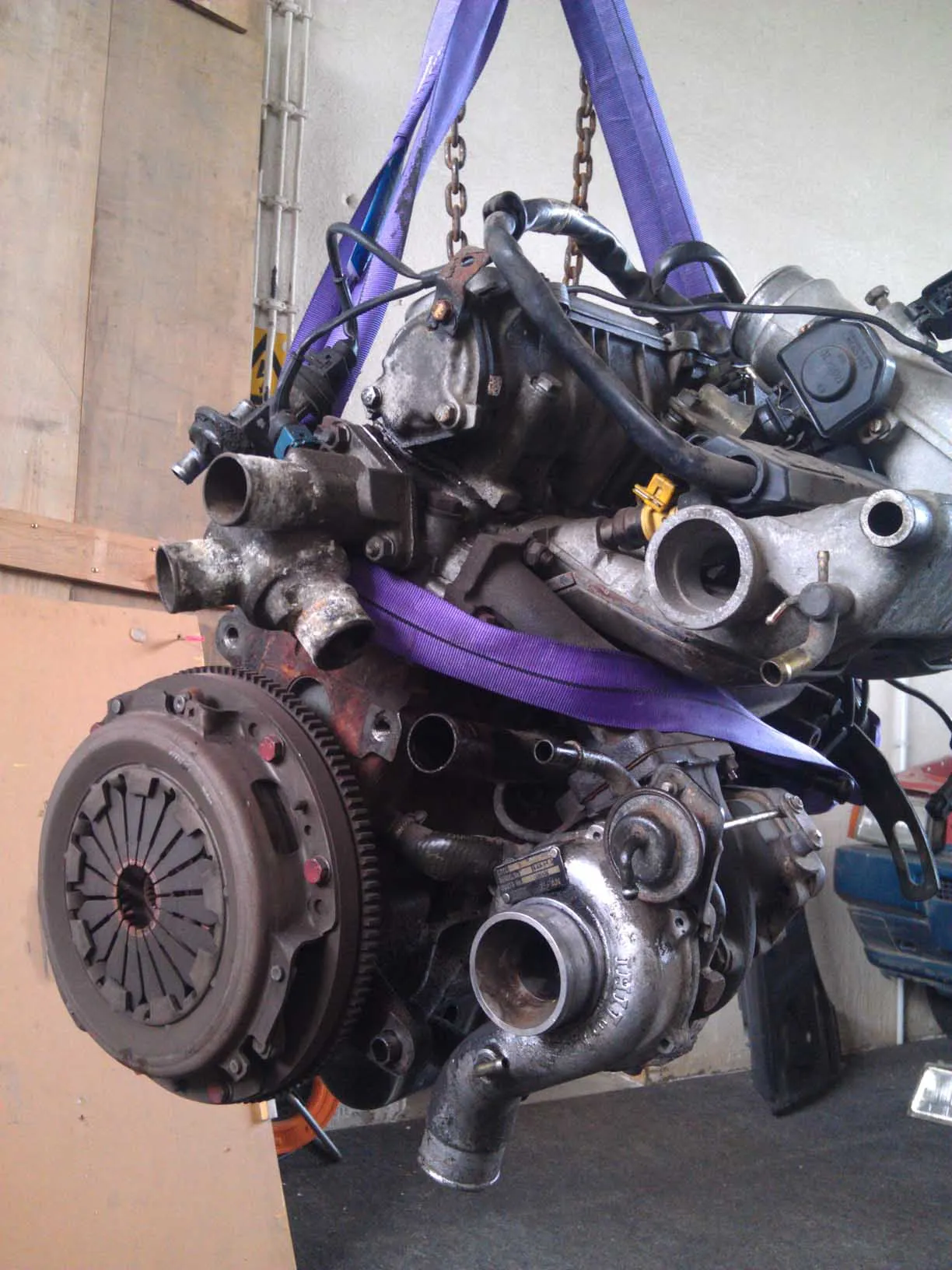

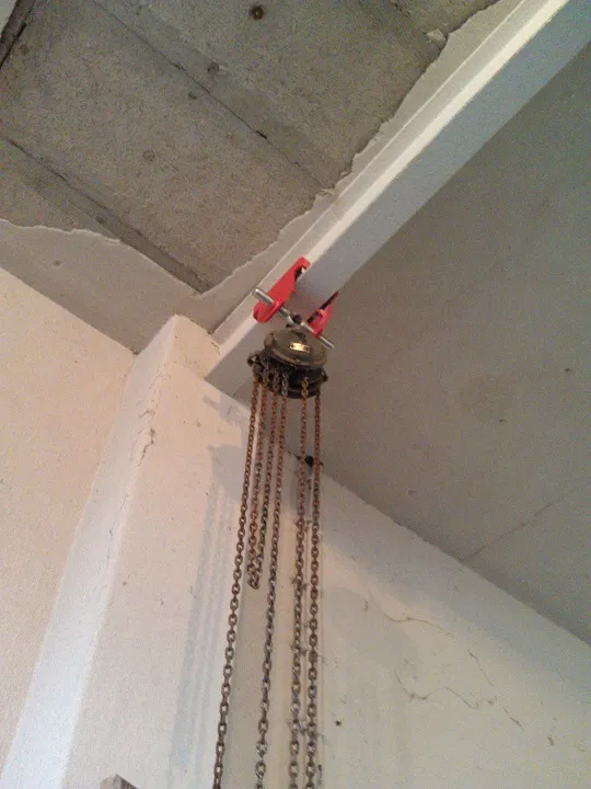

    kleines update:
    in letzter Zeit ist am Turbo nicht zuviel passiert... gab genügend zwischensachen zu erledigen u.a. TÜV für meinen Alltagsuno, viel abeiten... wer kennt das nicht :D

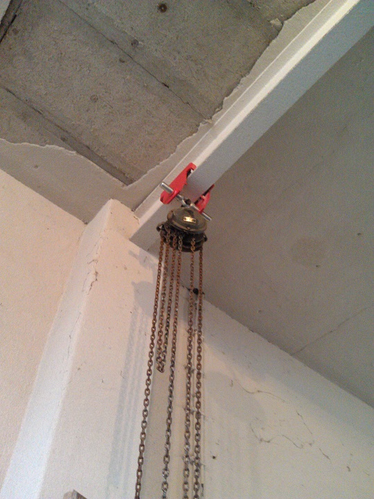

    aber immerhin bin ich zu paar nötigen besorgungen gekommen, endlich ne Halterung für unseren Kettenzug :) da kann der Motoraus und einbau kommen. noch nen Montageständer für den kommenden Motoraufbau und hab nen Satz rote elektrische Schroth H-Gurte bei ebay geschossen, fehlen hier nur noch die passenden Sitze :) kleinteile wie neue original Motorlager PU Buchsen usw. hab ich auch noch besorgt. weitere Sachen folgen ;)

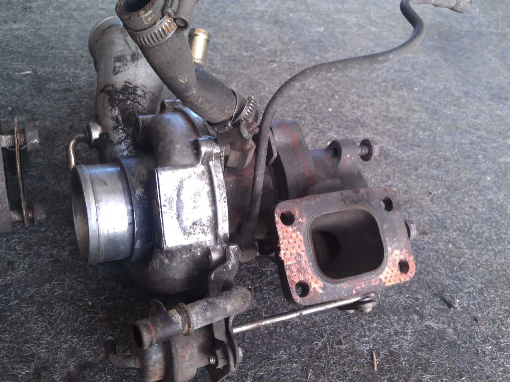

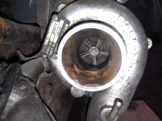

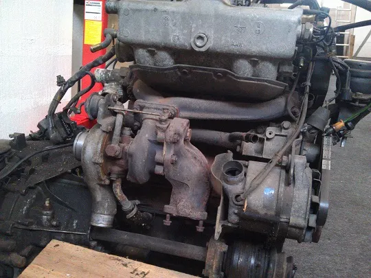

    Lezte Woche bin ich erstmal weitergekommen indem ich alle Schläuche entfernt habe und alle schrauben mit Rostlöser eingejaucht habe
    Turbo schaut auf den ersten Blick noch recht gut aus, hatte auch bei noch aktivem Motor keinerlei Zicken gemacht, wenn dieser ab ist werde ich ihn mal zum instandsetzer schaffen - mal schauen was dann rauskommt.

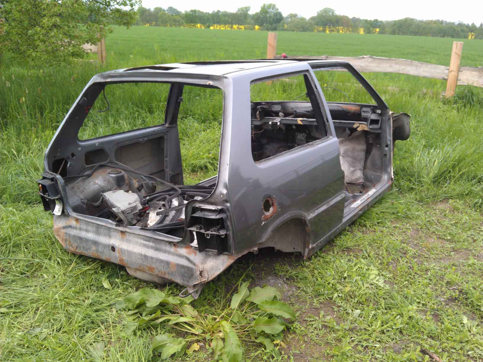

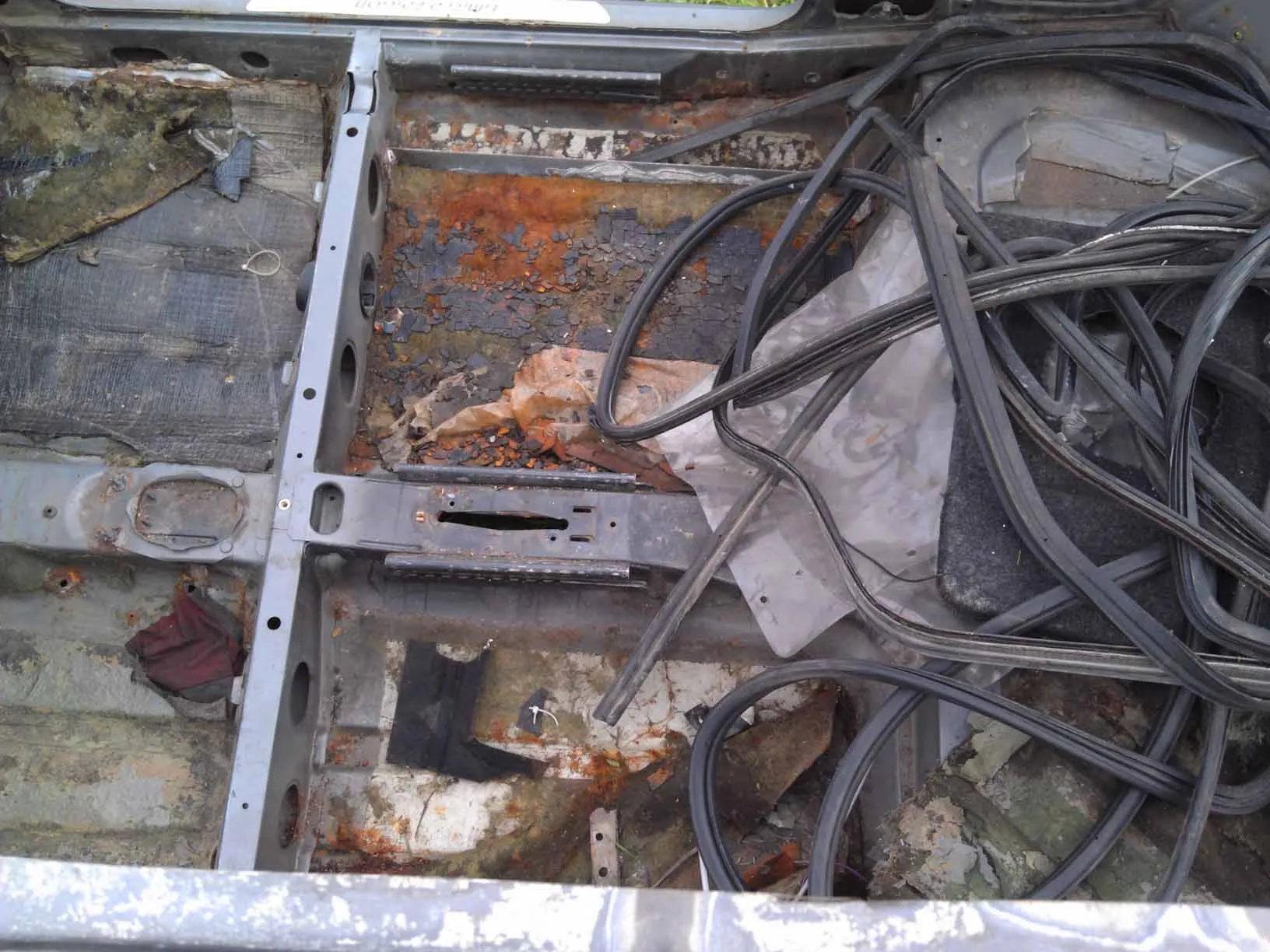

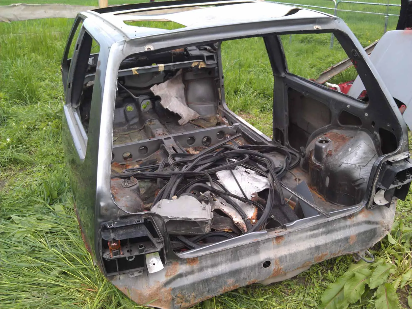

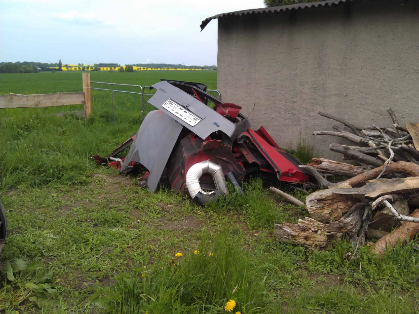

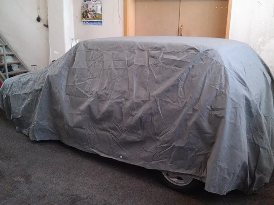

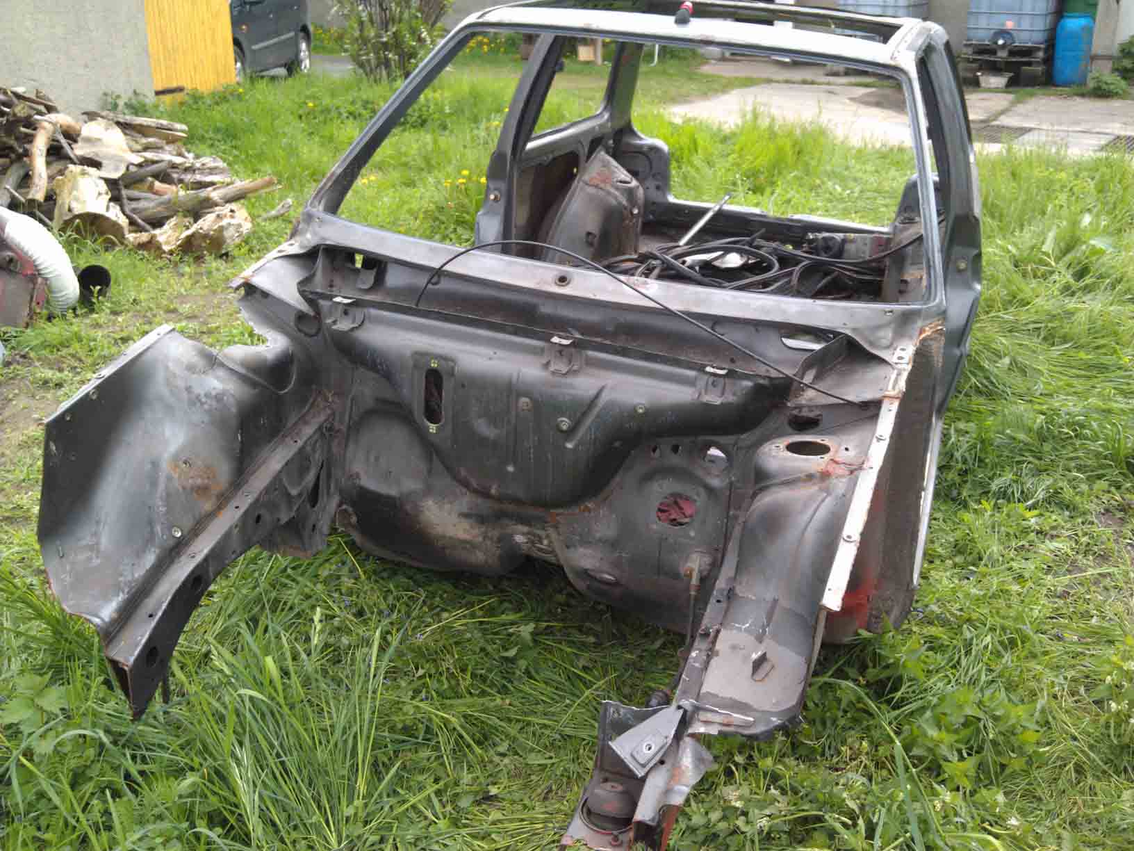

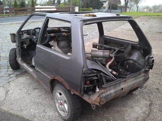

    und dieses Häufchen Elend wandert demnächst in den Schrott...

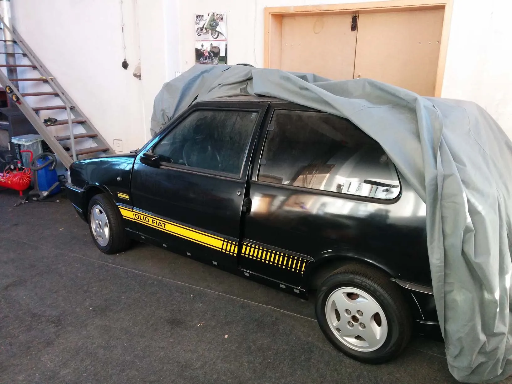

    den guten Uno habe ich erstmal eingemottet, aktuell ruht er gemütlich unter seiner Decke :)

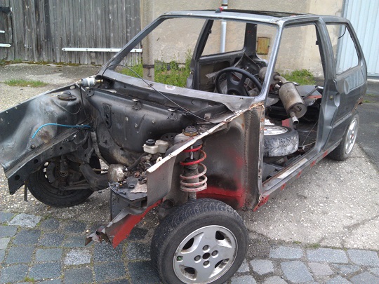

    nur um zu signalisieren das mein Projekt in der Zwischenzeit weitergegangen ist und nicht auf Eis liegt :)
    wurde der Schlacht uno erstmal entsorgt...

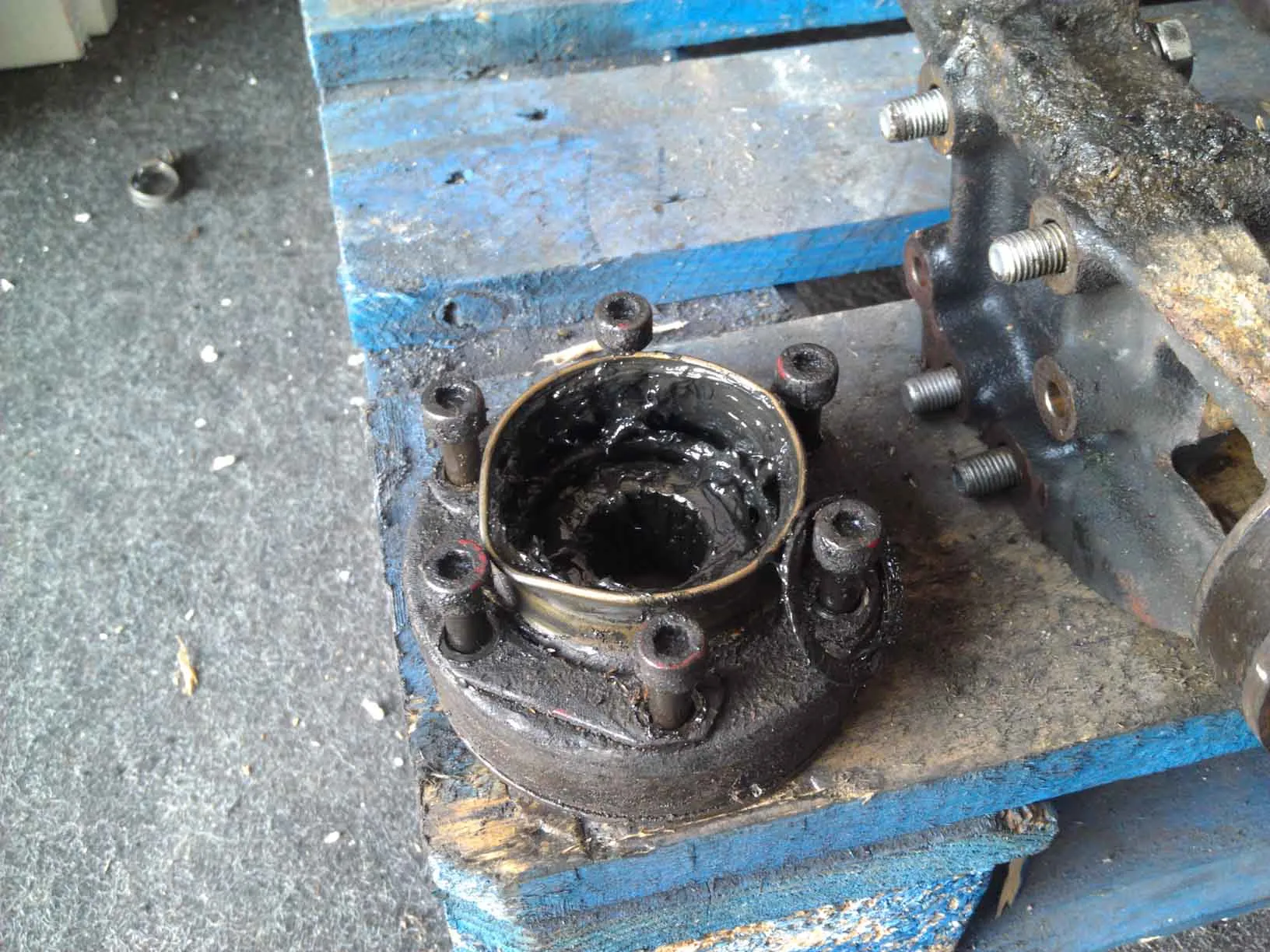

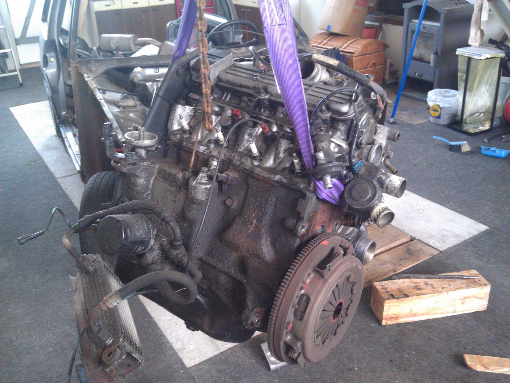

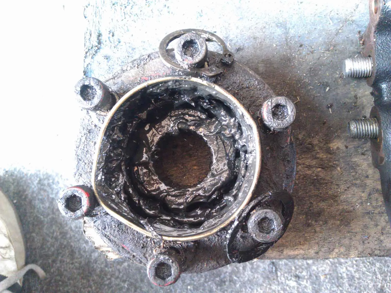

    Getriebe vom Motor getrennt und auf die Montagehilfe montiert...
    mit dem Gleichlaufgelenk ist man auch nicht grad sorgsam umgegangen, Manschette war ja auch kaum noch vorhanden... hab gleich zwei neue gelenke inkl. Manschetten besorgt, kostet knapp 30€ pro Stück, geht eigentlich... :)

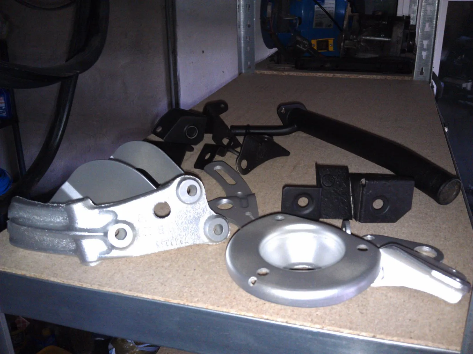

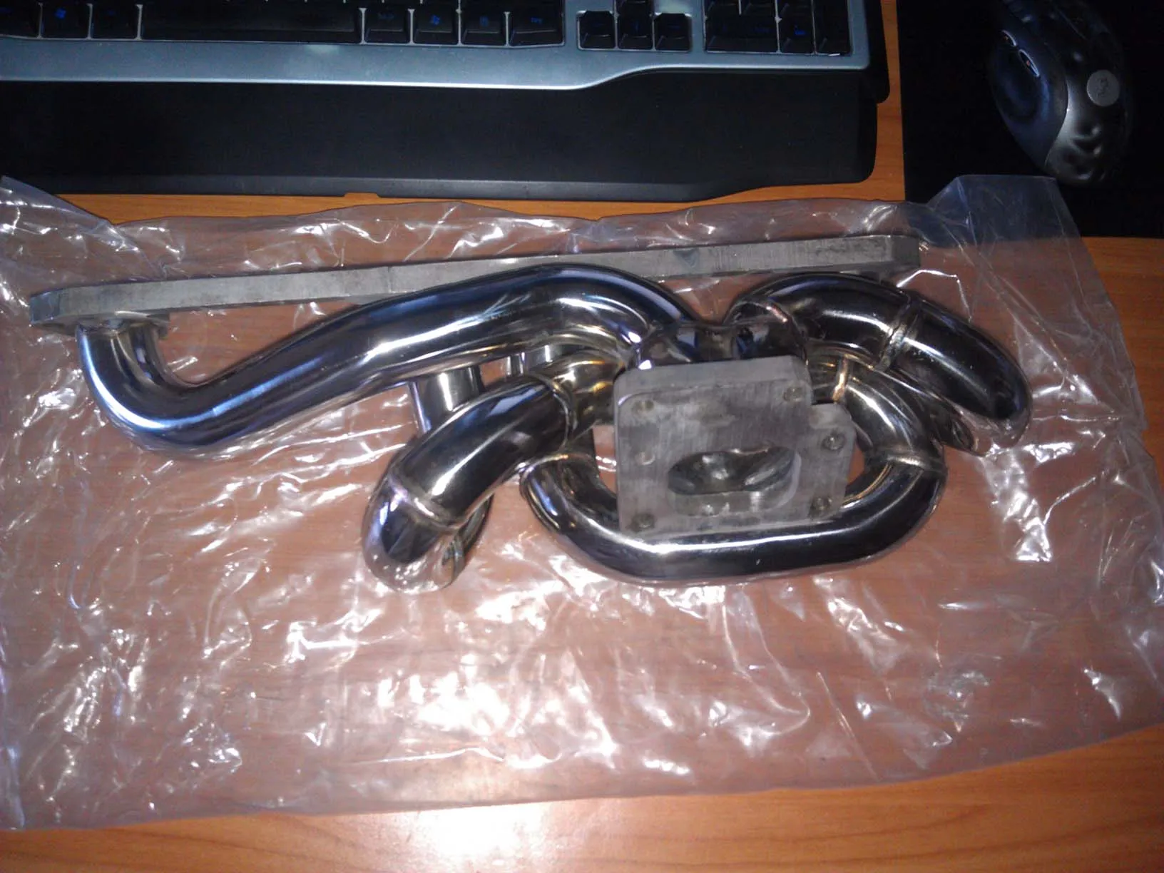

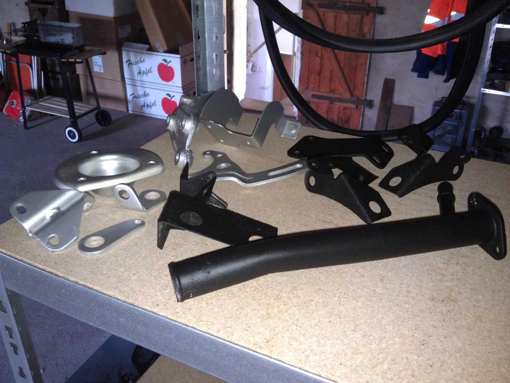

    ging es ans teile aufarbeiten... überall nagte der Rost, wenn meist auch nur Oberflächlich... Stichwort hier ist Zitronensäure! Damit lässt es sich wunderbar entrosten! Ich war selbst verblüfft vom Ergebniss, ich hab damit alle Kleinteile eingelegt und konversiert/neu Lackiert. Aber Bilder sagen ja mehr als Worte ;)
    nebenher natürlich am Motor die Aggregate abgebaut. Krümmer war schrott, hatte drei Risse an drei unterschiedlichen Stellen, daher gleich was neues :)

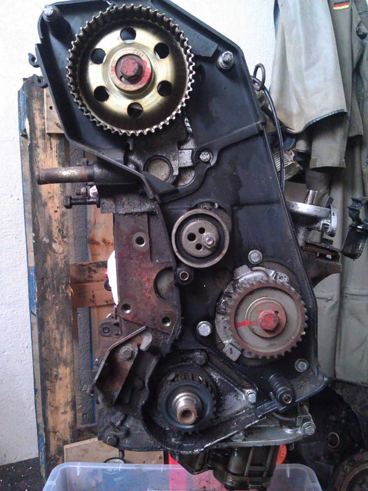

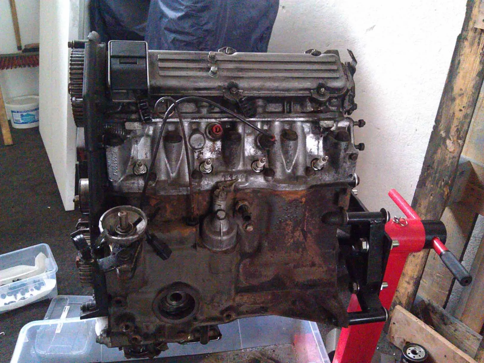

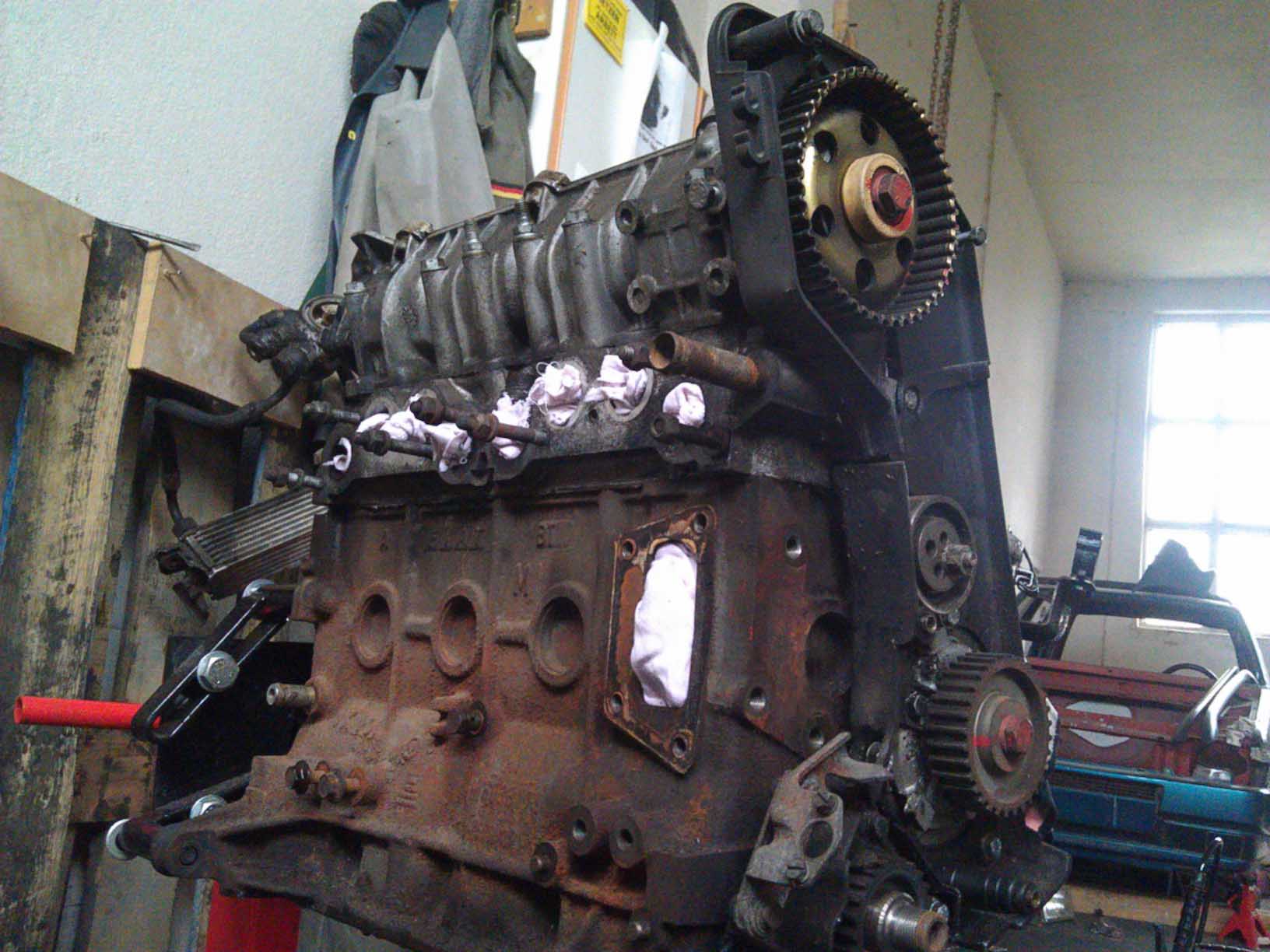

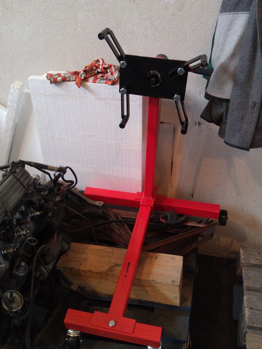

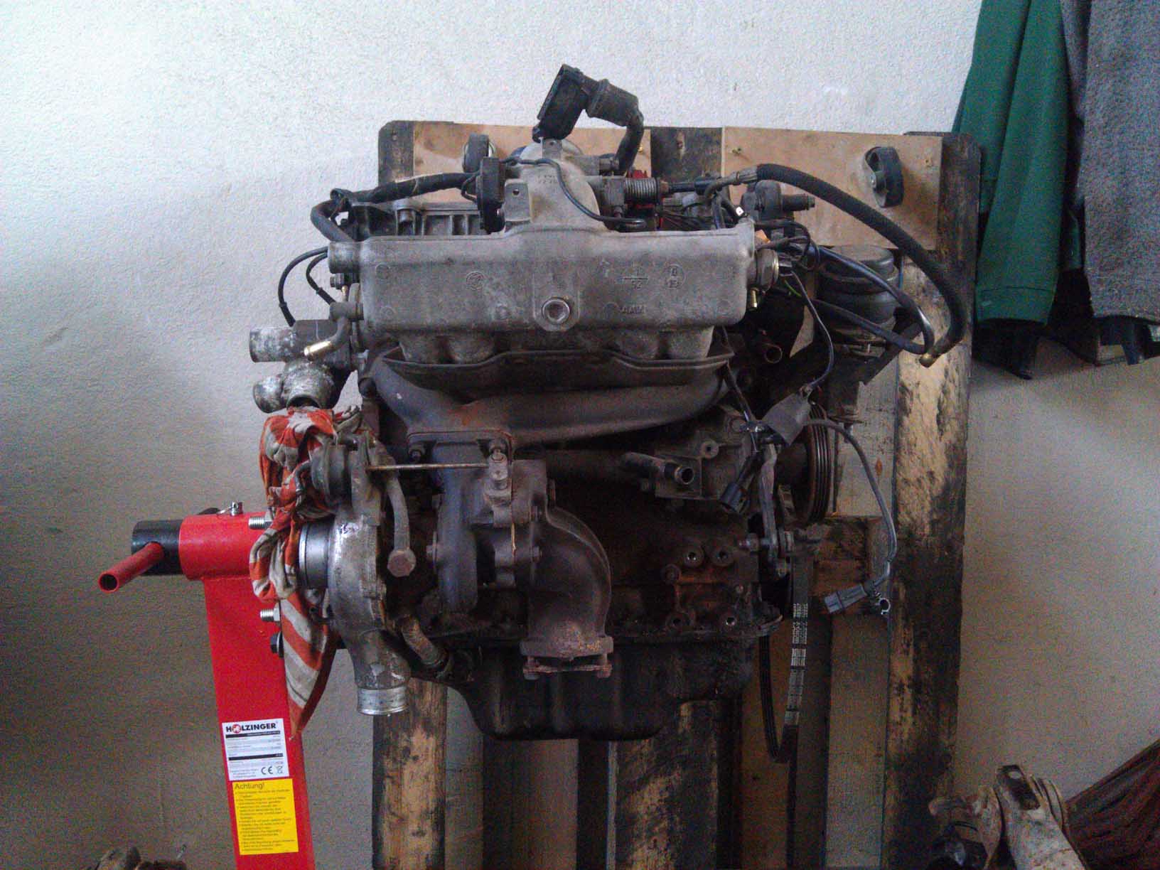

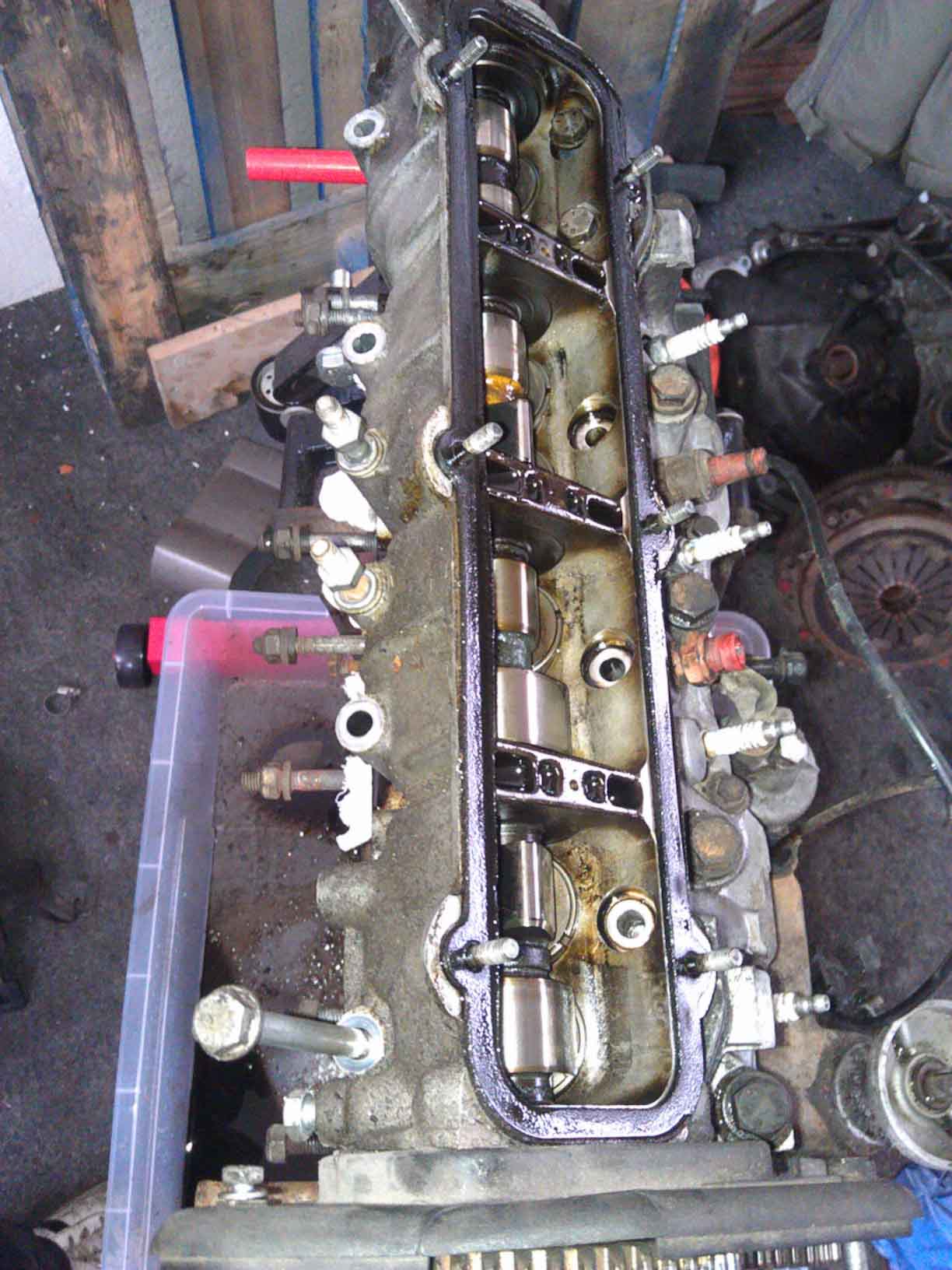

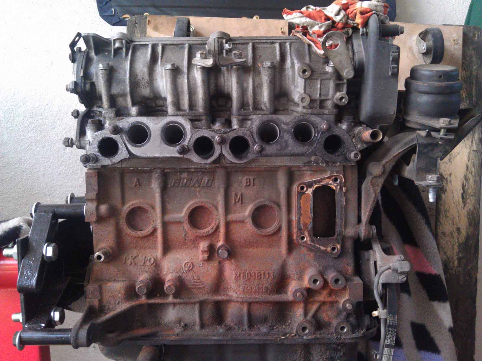

    Letztes WE hab ich nun begonnen den Motor zu zerlegen, mein Ziel ist es ihn noch dieses Jahr zum Instandsetzer zu geben.
    auf dem letzten Bild ist es auch zu sehen dass es nötig ist, es schaut so finde ich schlimmer aus als es ist, da hats wohl mal geklingelt - Motor lief bis zum ausbau tadellos. Der Instandsetzer wird dann sehen was zutun ist.

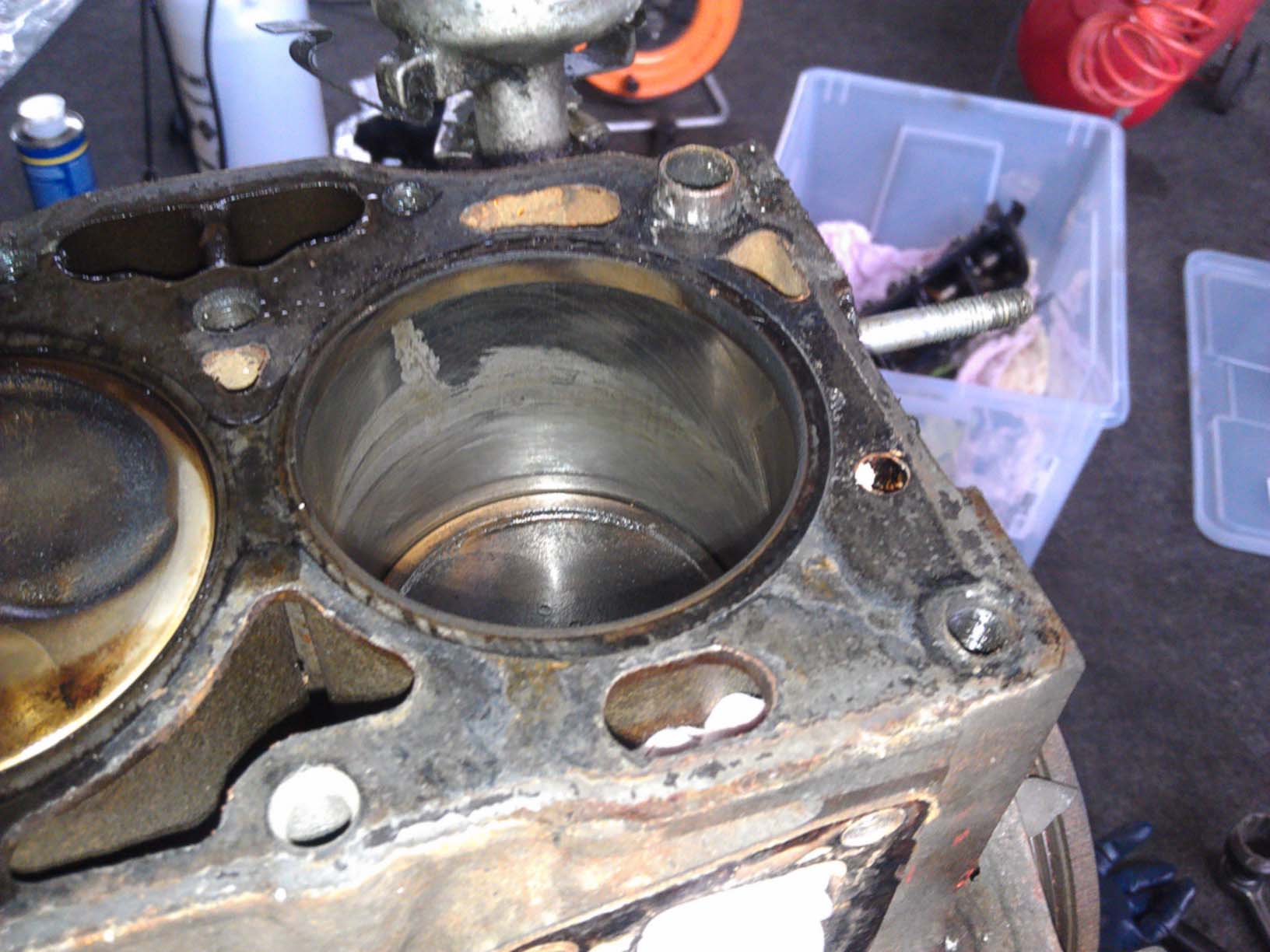

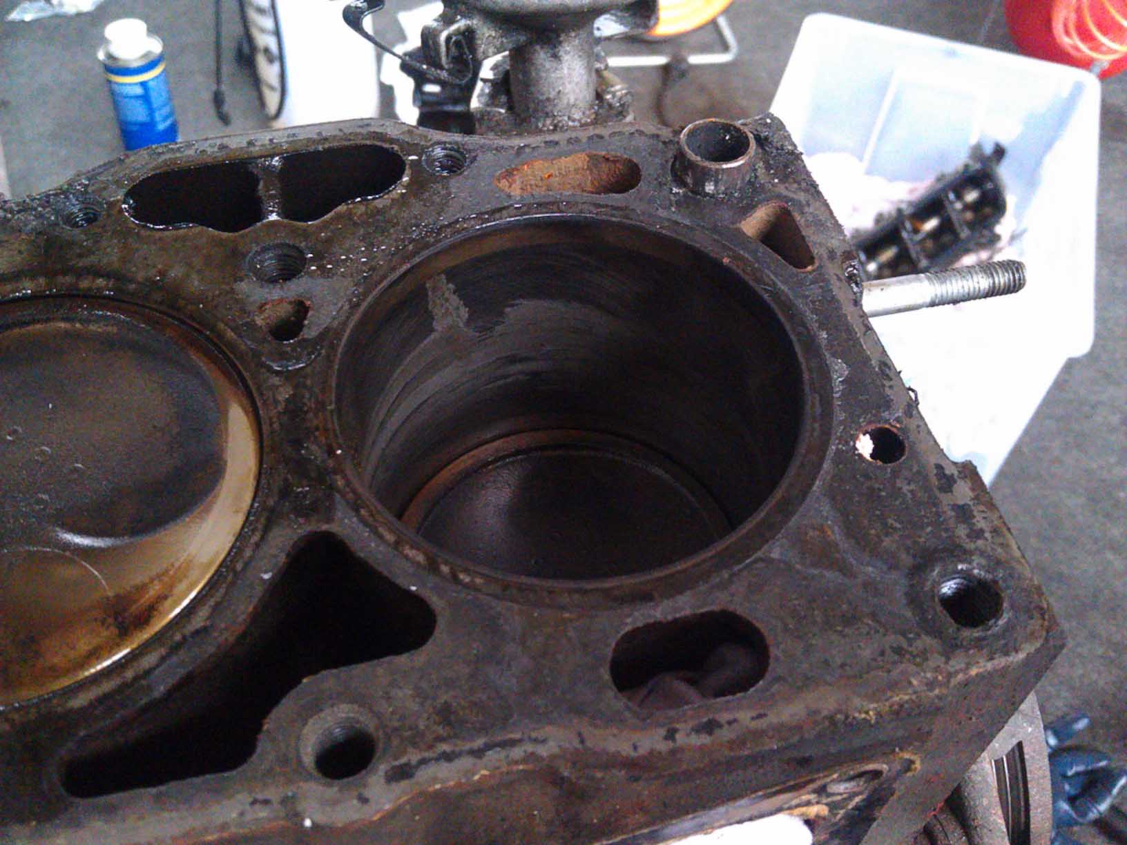

    hier nun die besagte Schadstelle an der Zahnriemenseite:
    werde euch weiter auf dem laufenden halten um zu signalisieren das es weiter geht! :)
    Der Kreuzschliff an den Zylinderlaufbuchsen ist noch in sehr gutem Zustand, hab hiervon leider kein Bild gemacht, werd dies aber noch nachholen.

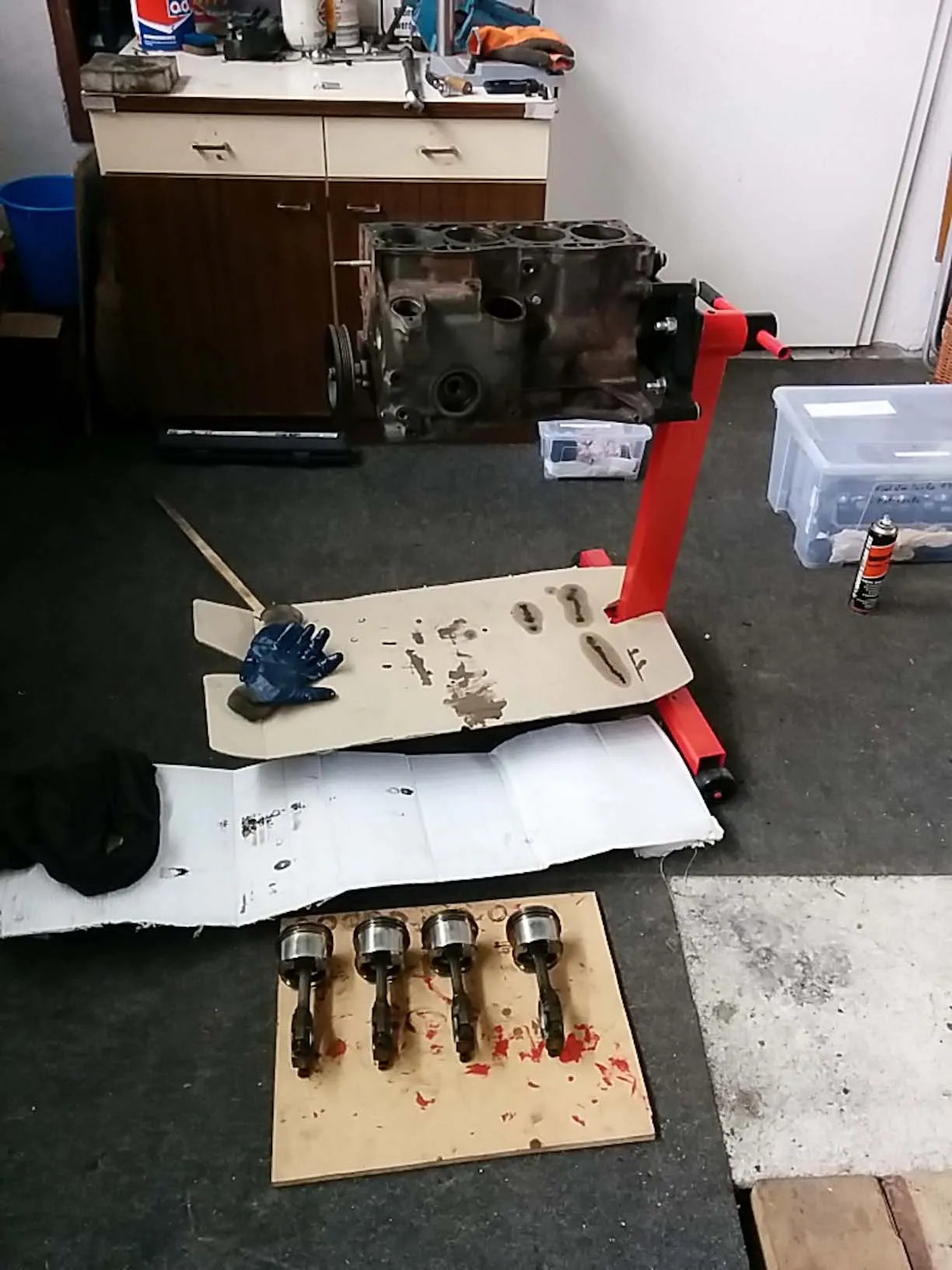

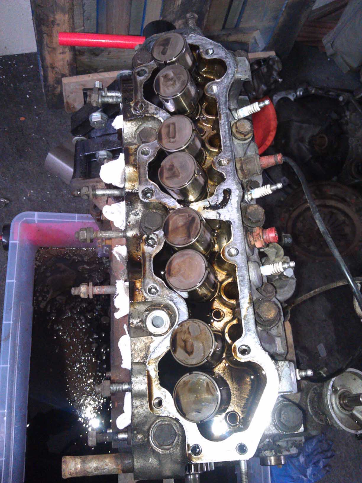

    weiter gings, in Summe ist in den letzten Monaten nichts passiert, hier die Bilder dazu:

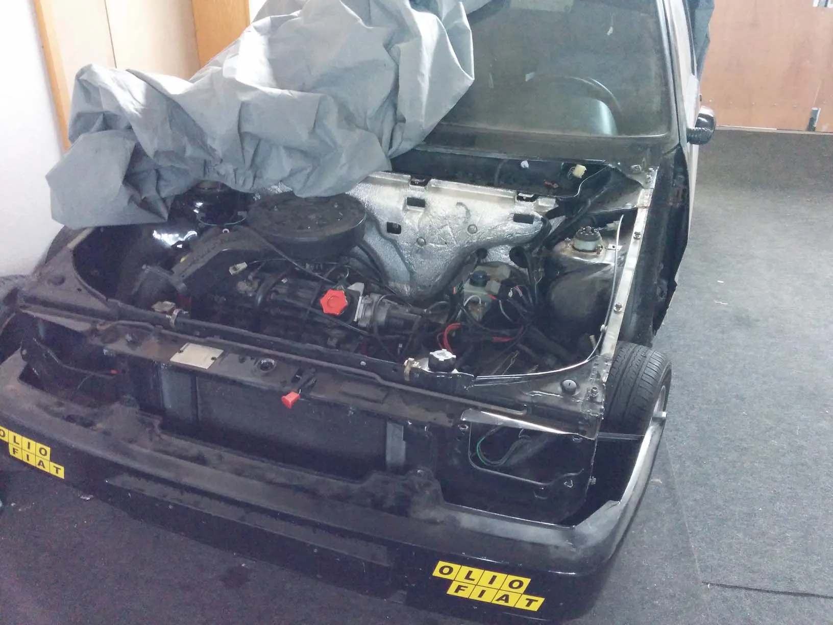

    Am Karooseriespender-Uno hab ich angefangen den Motorraum zu strippen und alles abzubauen was es im weg ist ;)
    mit Kumpel "ich bins" die Ventilfedern entfernt

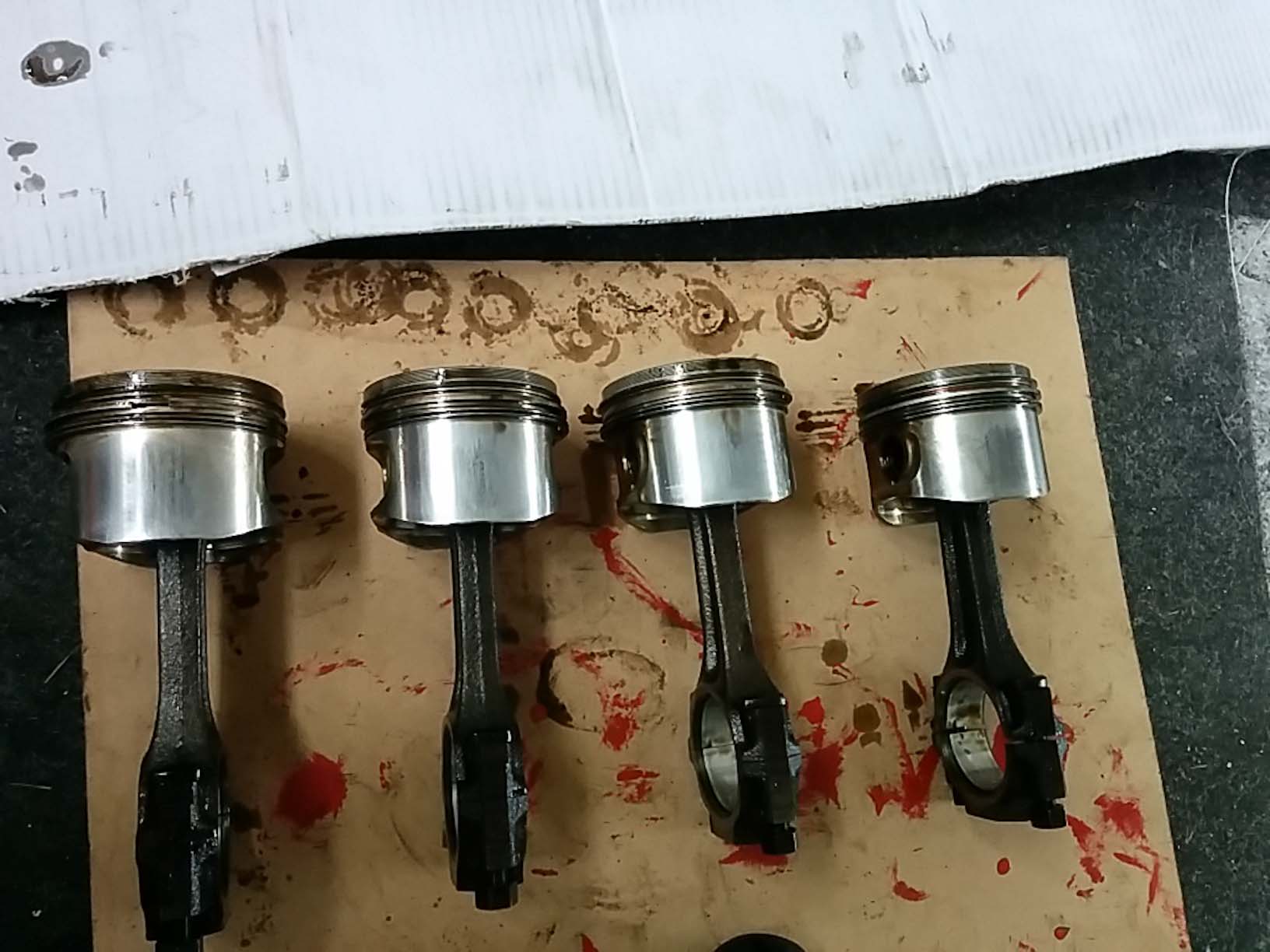

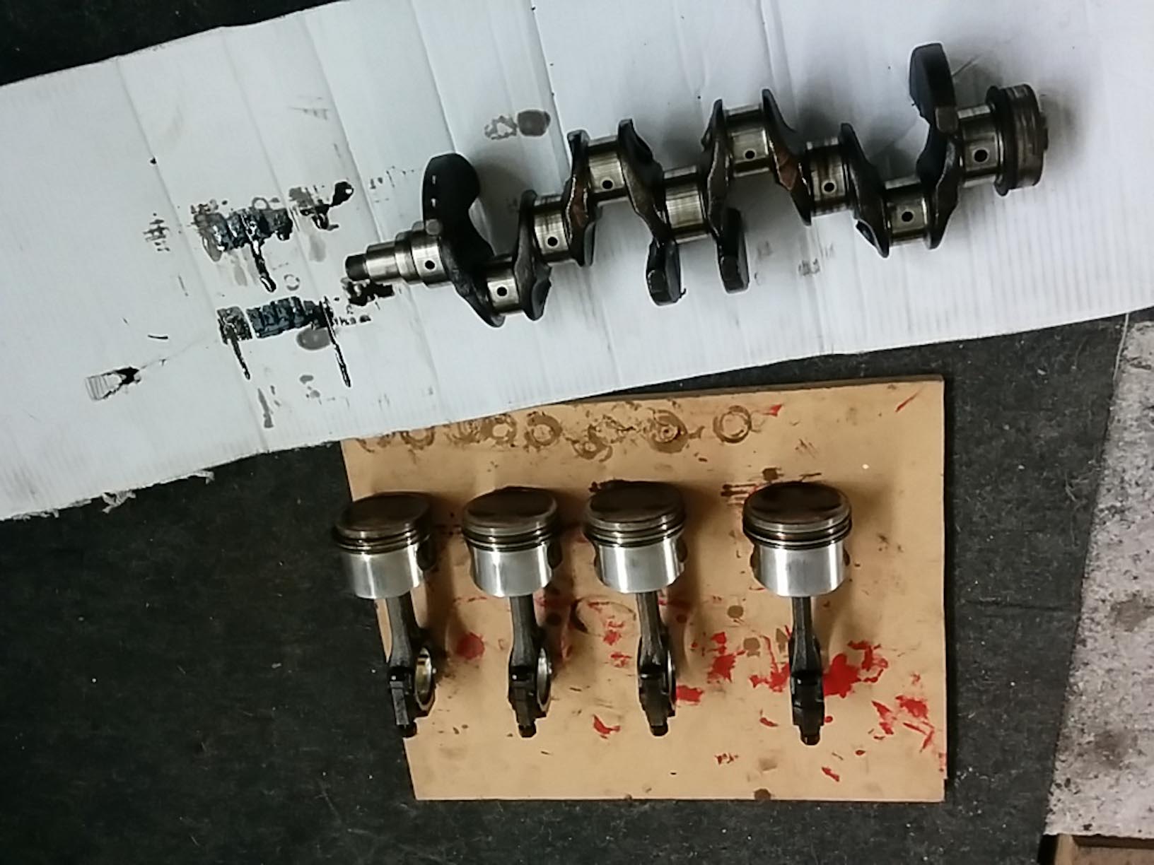

    Kurbelwelle + Kolben demontiert, vorbereitet für den Motorbauer

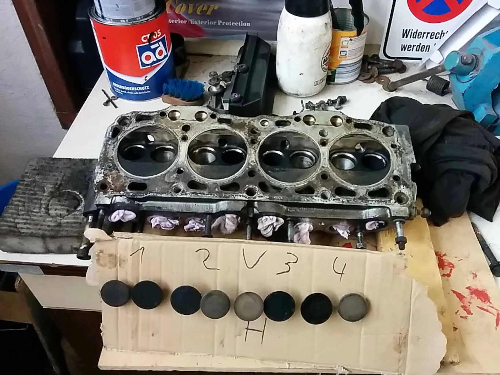

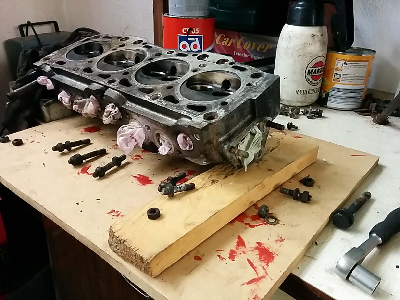

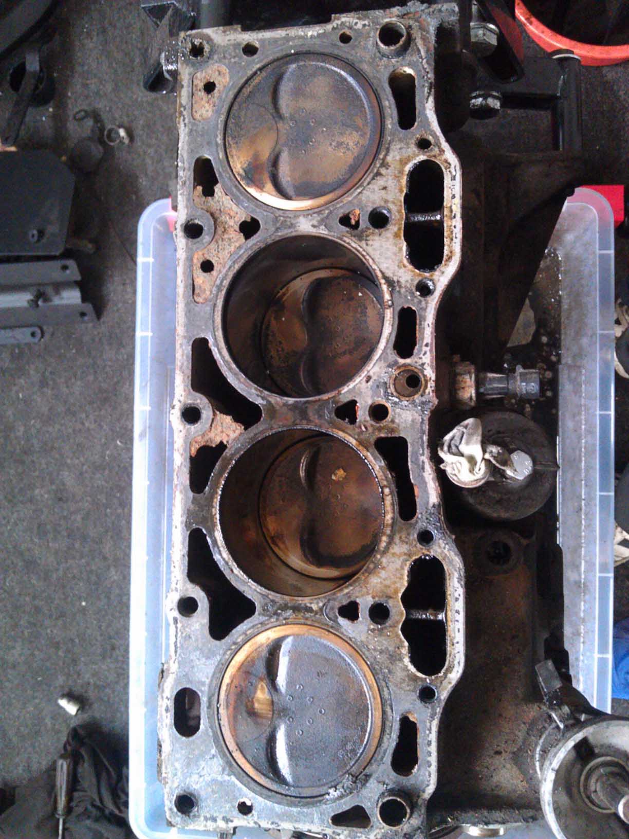

    Die typischen Risse zwischen den Ventilen sind nicht so groß wie gedacht, mal sehen was der Instandsetzer dazu sagt. Bei den Kolben kam es auch zu einer kleinen negativen Überraschung, wie an den dunklen Stellen zu sehen ist haben alle 4 Kolben auf nur einer Seite schleifähnliche Spuren. In allen 4 Zylindern sind kaum Änderungen sichtbar (Kreuzschliff ist noch vorhanden) also werden nach dem Bohren und Hohnen auf Übermaß wohl neue Kolben her müssen. Nebenbei am Zylinderkopf nen Stehbolzen abgerissen, nja das Schrauberleben ist halt kein Ponyhof.
    Nächste Woche gehts zum Instandsetzer, ich hoffe ich finde da mal nen passenden Zeitslot.
    Ich halte euch auf dem laufenden.

    hi.
    wenn du auf übermaß bohren lässt, müssen auf jeden fall neue kolben her!
  • gnorkill
    Semi-Profi Schrauber
    • 4. Januar 2014 um 16:21
    • #58
    richtig, selbst wenn nicht gebohrt werden müsste, bei diesen abgeriebenen Stellen an allen Kolben bräuchte ich doch sowieso neue. Oder sehen die bei euch etwa auch so aus ^^

    Würdest Du bitte mal ein Bild vom 2. Kolben von rechts machen? Da, wo ein Dreieck an "Anlauffarben" ist? Eine Nahaufnahme meine ich!
