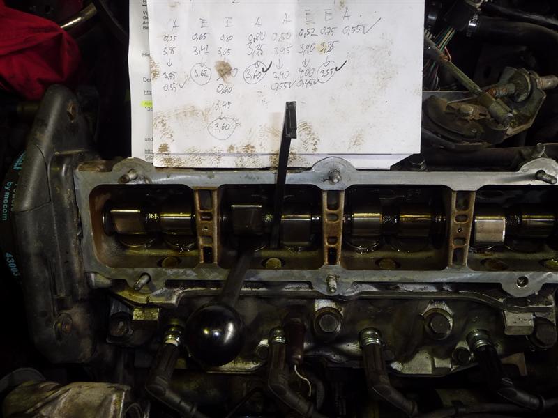

    Am besten sind zwei Werkzeuge, es gibt zwar eins (ähnlich dem oben abgebildeten HZ) das gleichzeitig nieder drückt und auch hält, aber das lässt sich teilweise scheiße an der Nocke ansetzen und man kann es auch sehr leicht verkanten. Es gibt ja noch das Werkzeug nur zum Niederdrücken, was direkt unter die Nocke gedrückt wird, dann das andere Werkzeug nur einschieben damit die Tasse unten bleibt. Man verdellert sich sonst auch leicht den Rand der Tasse, wenn man die Tasse mal nach unten raus nehmen muss (z.B. Nockenwellentausch etc.) ist dass dann dumm.
    Ich hab nicht vor langer Zeit erst hier einen Beitrag gemacht wegen diesem Thema, sucht doch mal und ihr werden alle Nummern finden. Gibt es für wenig Geld "NEU" bei Fiat.

    ich nutze auch das original Fiat-werkzeug, geht sehr einfach und materialschonend.
    hab ich original bei Fiat bestellt.
    1 x niederdrücker (der knebel)
    1 x feststeller (der 2 seitige winkelhaken)
    nummer kuck ich mal wenn ichs net vergeß.

    Auch wenn es schon in min. 5 anderen Threads steht:
    Hebel: 1860443000
    Feststeller: 1860642000
