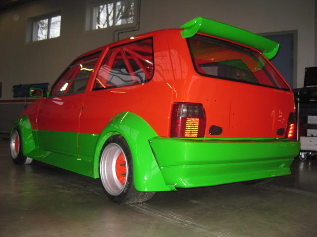

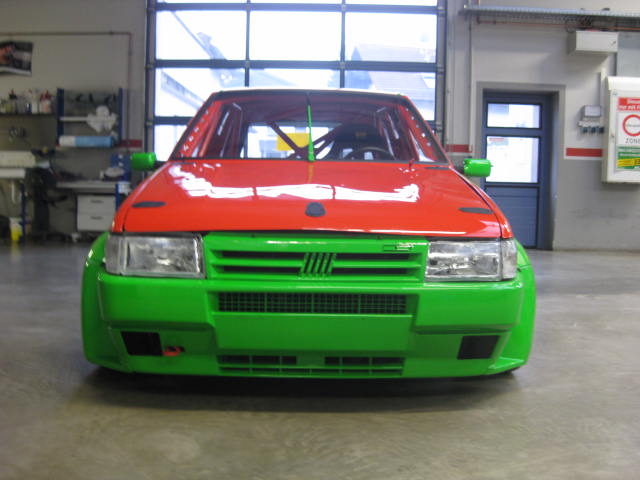

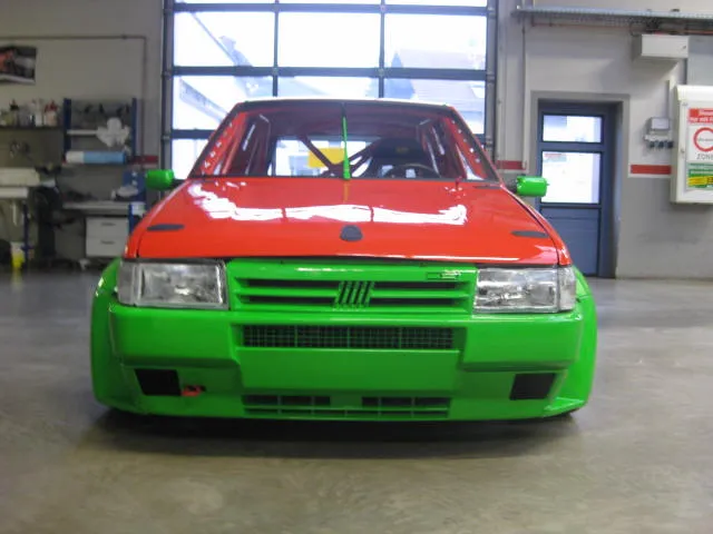

Ich wollte hier mal schnell unser neues Berg Projekt vorstellen.
Fiat Uno Gruppe-H

Ja da schau her
geile Kiste !!!!!!!!
was hat er denn für ein Motörchen ??
laut website 2 obenliegende Nocken, interessant
Sauger??
Sehr lecker der Autowagen
Geil ist der breit.

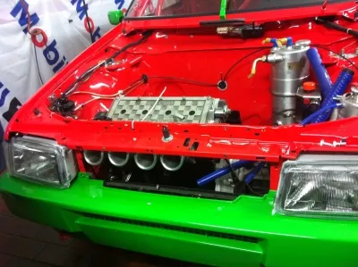

Ja 1600 Sauger.
Triebwerk ist ien bearbeiteter Dallara 16V Motor mit circa 235 PS. -

  6 gang?hab mir mehrfach sagen lassen dass die dallara köpfe anfällig auf risse sind. kannst du das bestätigen bzw. ist dir was aufgefallen an dem kopf? koob, der name kommt mir bekannt vor. weiss nur nicht mehr woher.
was habt ihr am motor alles drumherum? die beiden dallara die ich bisher gesehen habe hatten flachschieber drauf.schön dass sich solche "spinner" einen uno hernehmen um sich auszutoben, das ist frische luft zwischen den ganzen golfs.

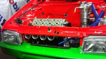

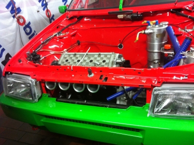

Mehr Bilder vom Motor
Vom Rest gerne auch

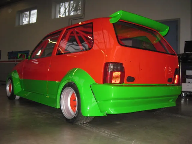

Hi.

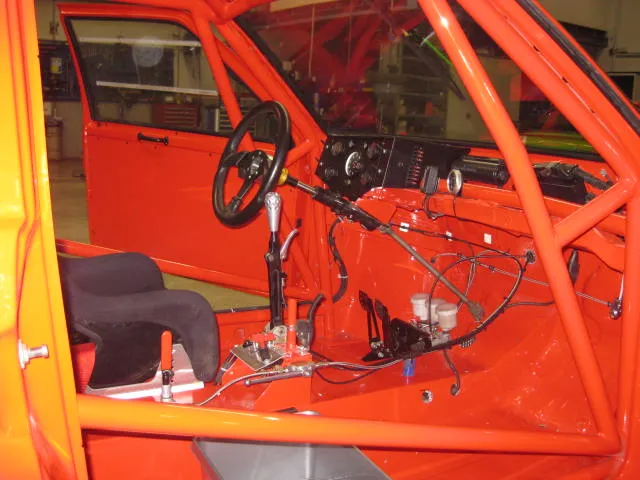

Heute war Hochzeit und Motor und Getriebe wurden verpflanzt.
Das Getriebe ist ein sequientielles von Bacci unserem Top Getriebe Partner aus Italien.
Bilder folgen morgen.Zwecks Zylinderkopf:
Der Dallara Kopf an sich ist nichts besonderes. Als wir ihn das erste mal im X1/9 einsetzten hatten wir gerade mal 170 PS.
Wir haben ihn bearbeitet und weiterentwickelt sodass wir jetzt mit 230 PS circa rechnen.
Risse haben wir noch keine Entdeckt. -

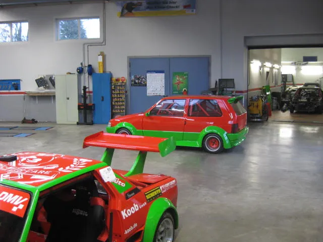

Hi.
Das Auto wird im KW-Berg Cup Gruppe H eingesetzt.
Geplant ist die gesamte Saision zu fahren. Termine gibts hier: http://berg-meisterschaft.de/index.php/nat-termine-2013.html
Hier noch das Bild von gestern abend. -
