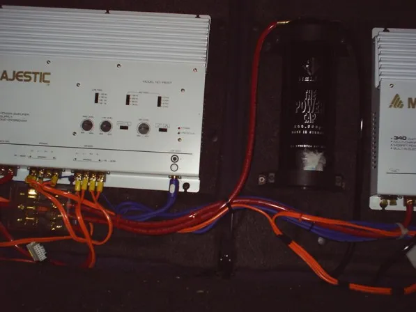

  • Habe jetzt langsam mal meine Anlage rein gebaut und alles angeschlossen und so...
    Aber leider rauschen die boxen und ich weiss nicht woher das kommt.. Höre es nur wen volume tief unten ist und sobald ich aufdrehe hört man es nicht mehr, oder es wird einfach übertönt...
    Hat da vieleicht jemand eine Ahnung???
    Komme nicht weiter habe vieles ausprobiert boxen andersrum am verstärker angeschlossen aber immer dass gleiche...
    Einmal haben wir es geschafft dass es nicht mehr rauscht, dann kurz abgehenkt zum die ander boxen einzustellen.. Danach wieder die alten angeschlossen und das Rauschen war wieder da...
    ISt da vieleicht was was das Signal stören kann...??
    Bitte um Hilfe
    Danke im voraus...

  • Es liegt wahrscheinlich an Deinen Endstufen
    Mache mal die Chinchstecker von den Endstufen ab und prüfe ob das Rauschen noch da ist.
    Ist es noch da, dann regel die Eingangsempfindlichkeit an der Endstufe mal runter. Wird es weniger ?
    Wenn ja liegt es an der Endstufe.
    War es beim abziehen der Chinchkabel an der Endstufe weg mußt Du das weiter vorne liegende Gerät genauer anschauen -> Aktivweiche oder Radio, was auch immer vor der Endstufe angeschlossen ist.
    Ich denke nicht das das Rauschen von einem (schlechtem) Kabel oder falschem verlegen kommt.
    Auch eine schlechte Masse wäre mir neu 8o
    Sicherlich hast Du die Eingangsempfindlichkeit hochgedreht und dadürch hast Du das Rauschen erst bemerkt.....
