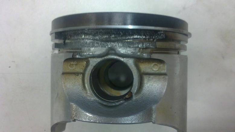

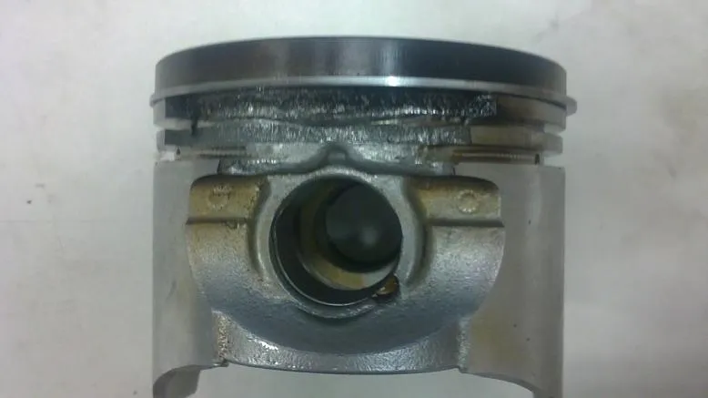

    Für den 1.9er würd ich nicht auf kürzere Pleuel gehen. Das sollte anders aussehen, in etwa so.... :) Es sollte dem versierten "Bastler" auffallen was am Kolben anders ist :D
    Grüße GTdriver
  • Ja... Pleuel kürzer oder Kolben mit niedrigerer Kompressionshöhe.
    Und wenn nur Kolben dann mit der Flex den Block bearbeiten damit da genug freigang ist.
