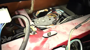

wenn ich mich nicht irre, sitzt das unter dem tacho. also tacho raus und von da aus müsste man den relaishalter sehen können.

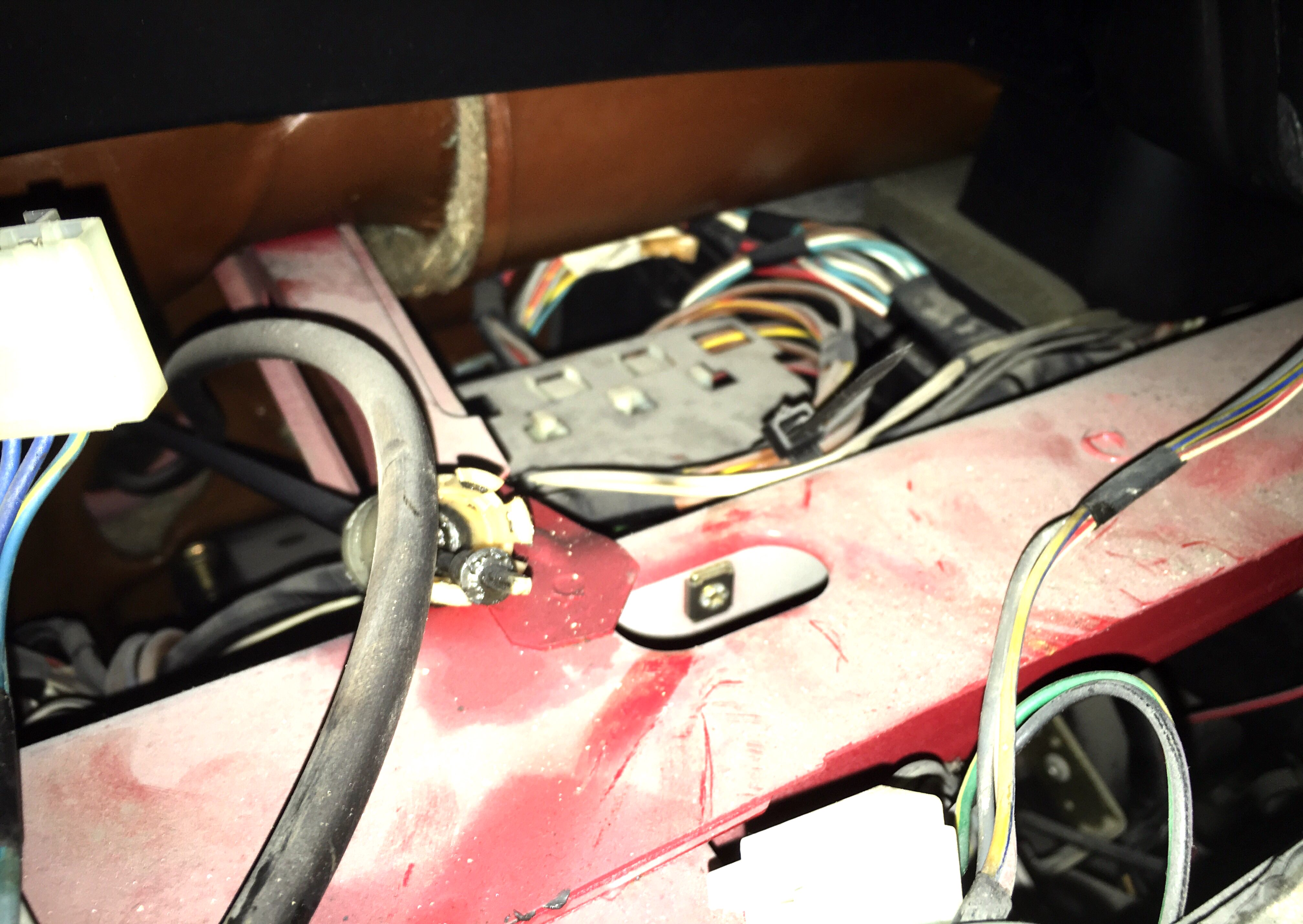

So sieht das aus wenn der Tacho draußen ist ❗️Sitzt quasi zwischen lenksäule und mittelkonsole ❓

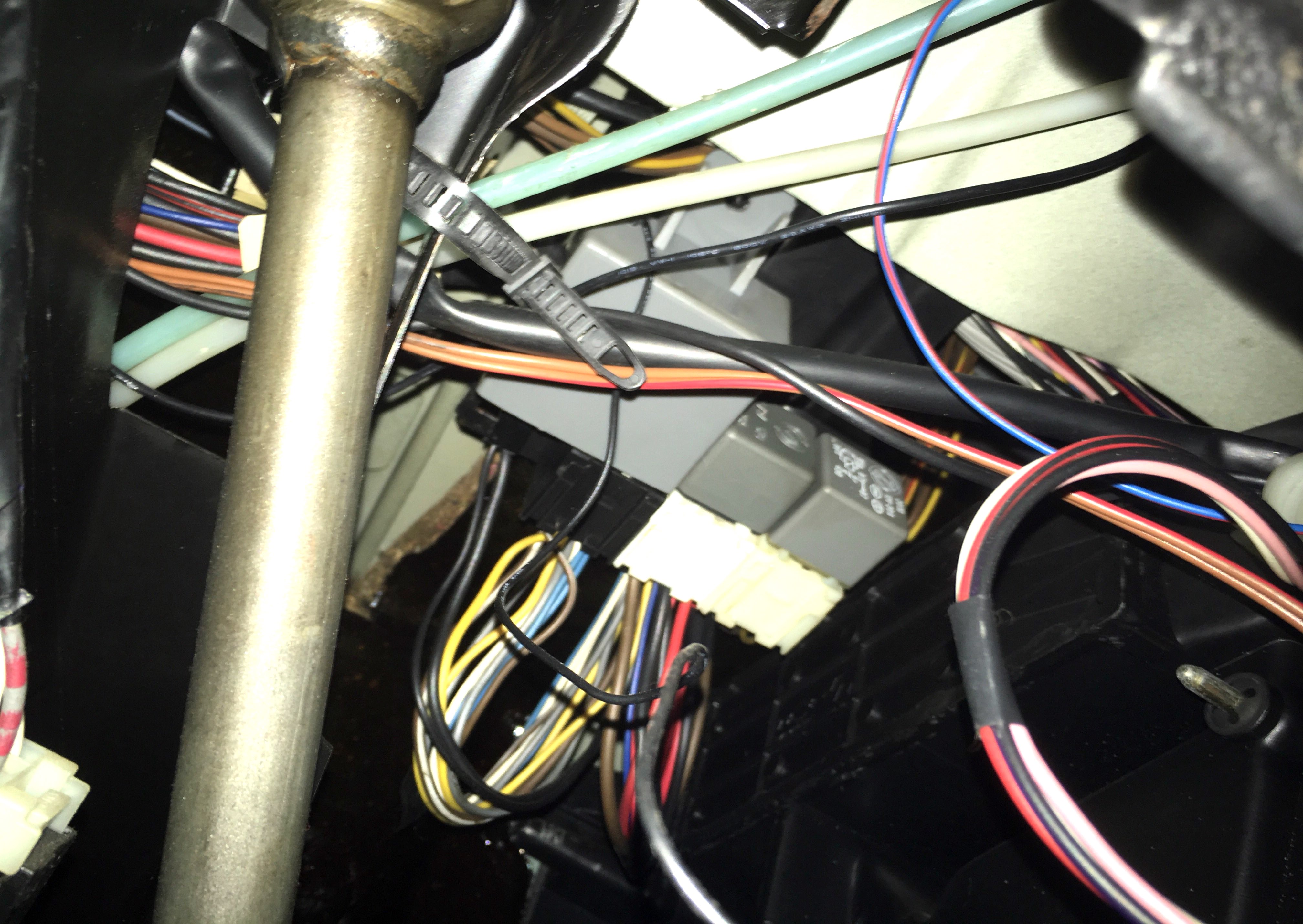

hier von unten
Super, perfekt!! Würdet ihr bitte noch einmal auf das ePER-Bild schauen: Welcher Halter ist es? Denn bei meinem UNO ist in diesem Bereich nichts, außer halt umherlaufende Kabel. Auf dem zweiten Foto sieht man ja deutlich den "Italamec", daneben vielleicht die Relais für elektrische Fensterheber (?).

Es scheint sich offensichtlich um den Halter Nr. 3 auf dem ePER-Tableau zu handeln, zumindest ähnelt er dem, was ich auf Deinem ersten Foto erkenne (Durchbrüche). Er scheint am Schalttafelquerträger angeschraubt zu sein. Benötigt man spez. Schrauben?
