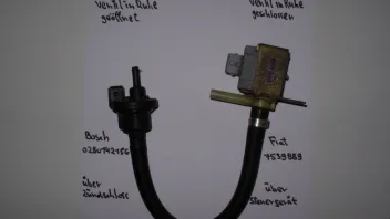

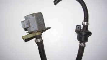

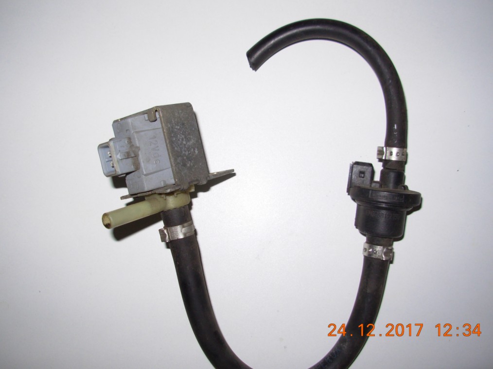

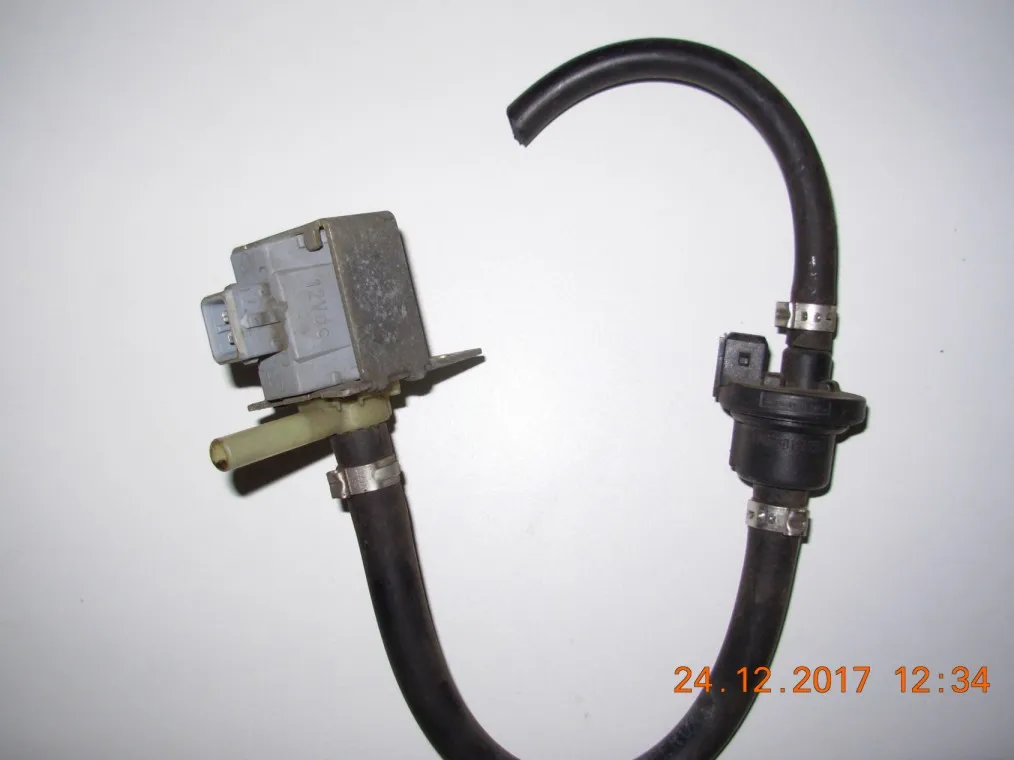

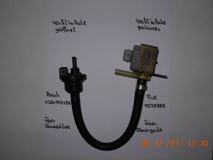

  • Moin Gemeinde,
    ich habe Gegoogelt, und ich habe einiges rausbekommen.
    Das kleine schwarze Ventil ist ein Bosch Magnetventil Art.Nr. 02801421656
    es ist im Ruhezustand geöffnet, die Polarität ist egal.
    Das größere graue Ventil ist ein Fiat Magnetventil Art.Nr. 7539889
    es ist im Ruhezustand geschlossen, die Polarität ist auf dem Ventil
    links und rechts vom Stecker angegeben, in Einbaulage ist -- oben.
    Ich habe dieses Ventil mehrfach unter der Bezeichnung Ladedruckventil
    gefunden, fragt mich nicht wieso ?
    Das Bosch bekommt Strom über das Zündschloss und das Fiat über das
    Steuergerät.
    Ich verstehs noch nicht so ganz, Fackt ist : Ohne Strom ist Bosch offen und
    Fiat zu, mit Strom ist Bosch zu und Fiat offen, wo ist da der Sinn ?
    Ich habe meine Ventile im Uno getestet und siehe da, das Fiatventil war
    defekt, Strom am Stecker ist da.
    ich habs durch eins aus meiner Teilesammlung ersetzt,
    Und alles ist Gut.
    Ich guck mal, vielleicht bekomm ich das alte wieder zum laufen !
    Grüßle Michel
    p.s. jetzt hoffe ich das es auch mit dem Tanküberlaufen ein Ende hat.
