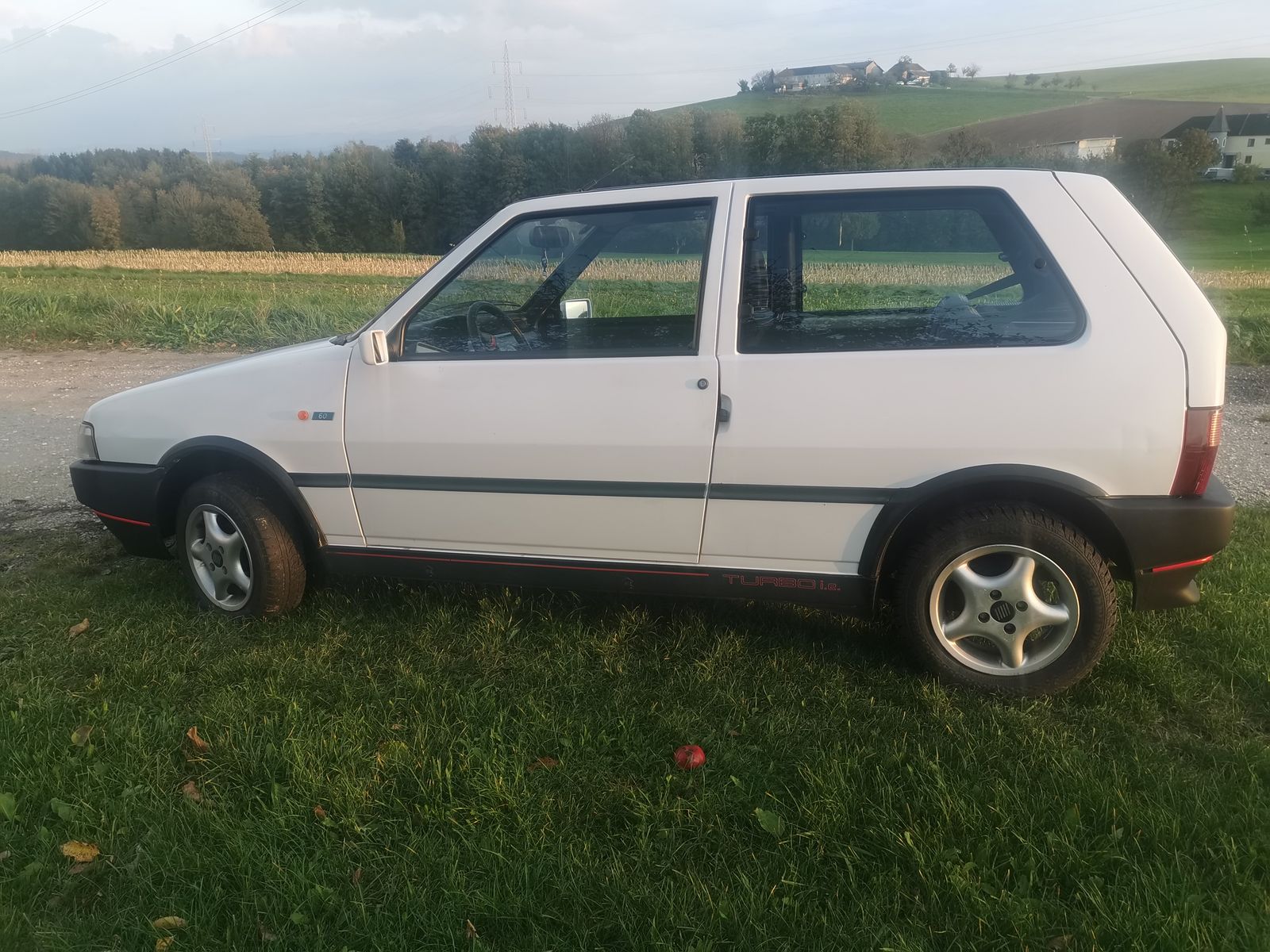

    Hi !!!
    Frage an euch vielleicht kann mir jemand helfen
    Hab das Problem das mein 1.1 Uno nicht mehr anspringt
    Bzw. Nur wenn ich die vergaserdüse kurz mit einer Batterie antakte
    Fazit kein eigenstrom bis zur düse
    Woran kann es liegen daß er nicht selbst Einspritzt :(
    Bitte um Hilfe

    Ich würde mal nach dem Motorsteuergerät schauen, ggf. auch einfach nur Korrosion am Stecker. Schau dir mal den Beitrag an, der passt auch auf den 1.1er.

    Uno Läuft wieder Steuergerät defekt durch Motorwäsche Wasserschaden
    Ersatz eingebaut sofort angesprungen
    Danke rAcHe kLoS 🍺
