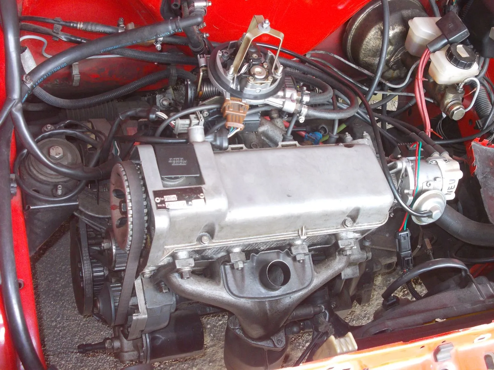

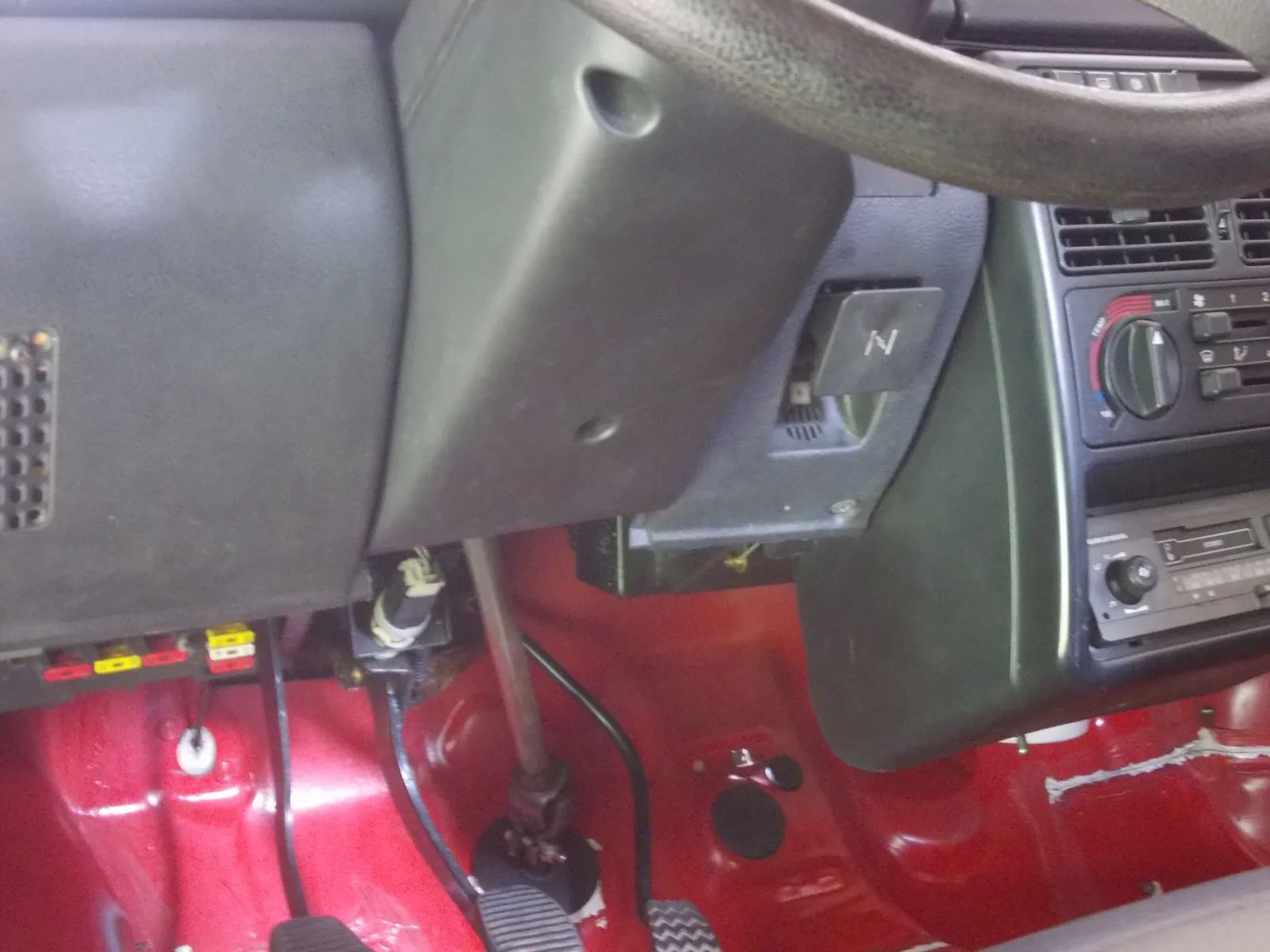

So. Habe jetzt den Motor wieder komplettiert, und mal Bilder gemacht. Ich hoffe es hat funktionert mit dem hochladen.
Also, wir haben: FIRE Motor i.e. / Den Coke schieber im Cockpit und die Verbindung davon zum Gas pedal.
(das hab ich so gekauft, das war schon drinn! Ist aber Selbstbau, sieht man. Was auch immer der Sinn davon ist ?? ) /

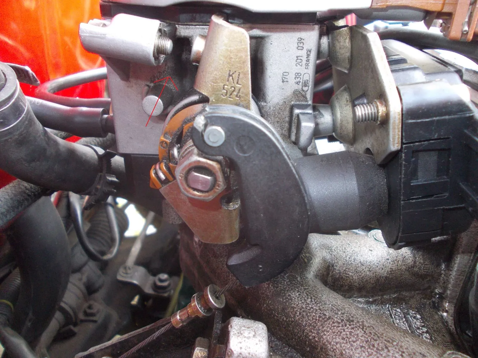

und das eigentliche Problem. Genau so lässt der Stellmotor die Drosselklappe stehen nach Zündung aus.
Er müsste sie aber eigentlich bis an die Anschlag maden schraube ranlassen, oder?

Der Choke gehört da gar nicht hin. Da ist irgendwas grundsätzlich verpfuscht worden.
Wenn ich mich richtig erinnere ist die Drosselklappe auf einen bestimmten Spalt mit dem Anschlag eingestellt. Rest macht der Regler.

Die Konstruktion ist eher als "Handgas" zu bezeichnen. Ein Choke greift ja in die Gemischanreicherung ein, das tut der Hebel am Gaspedal ja nicht ;.)
Nichts destotrotz ist die Historie unbekannt und man hat aus Verzweiflung diesen aufwand gebastelt.
Ich würde das Handgas Rückbauen und wie Acki schon schrieb, die Einspritzung komplett tauschen.

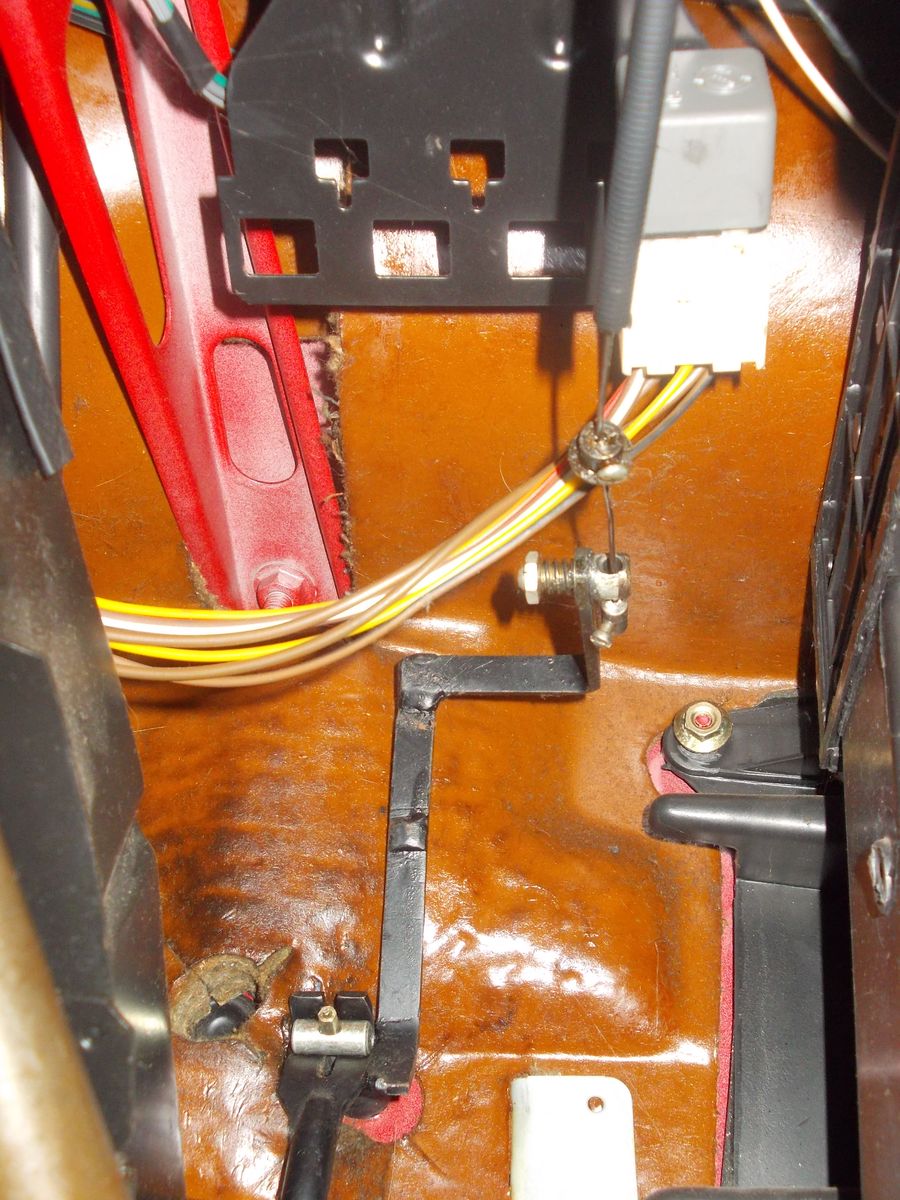

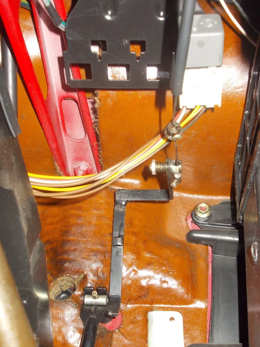

Diese Choke/ Pedal Verbindung kann man gut trennen, das ist zum
einstellen mit Madenschraube am Seilzug gemacht wurden.
Siehe Bild. Schraube anlösen, Seilzug raus, fertig.

Ich habe mal die Verbindung getrennt. Und ja, Du hattest recht,
das ganze war so eingestellt, das das Gaspedal immer schon mal
Vorspannung hatte.
Das liegt jetzt wieder in Ruhestellung schön am Bodenblech
an und hat auch Spiel.
Aber das Steuergerät schliesst leider trozdem nicht
den Luftspalt der DK.
Damit hätten wir zwar ein Problem schon mal ausgeräumt.
Das wars wohl dann aber doch nicht, mist. -egal, weitersuchen-
