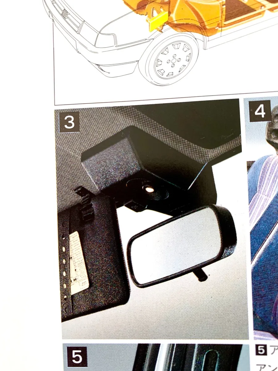

  • Hallo zusammen
    Ich habe mir einen Lesespot der SX Version gekauft und würde den jetzt gerne einbauen. Weiß jemand wo die Strom Leitung für den Spot normalerweise verlegt ist ? Gibt es extra eine Sicherung dafür ? Kenne mich damit leider null aus.
    Grüße
  • moin,
    das kannst du an der deckenlampe abgreifen. da hat es dauer+ und masse und es liegt schon "da oben".
    ... oder am sicherungskasten ein gesichertes dauer+ holen und dir noch eine masseleitung legen.
    verlaufen tun diese leitungen in der regel an der linken a-säule unter der plaste verkleidung.
    du kommst aber in beiden fällen nicht drumherum, den himmel wenigstens vorne ein bisschen abzulassen
    oder halt komplett rauszunehmen, je nachdem welche variante du wählst.
