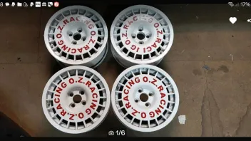

Suche Gutachten oder Festigkeits-Gutachten
Stehen irgendwelche Nummern drauf?
Acki, ich soll lt. Post morgen die Felgen erhalten. Schaue dann drauf und schreibe es hier rein. Vorab danke.
Moin, auf den Felgen steht:
O.Z. Ruote JWL 01F8 B 7J15 H2 ET 27
Sind 4x98 LK.
Hat jemand von Euch dafür Papiere? Festigkeitsgutachten oder Gutachten?
Gruß Dirk

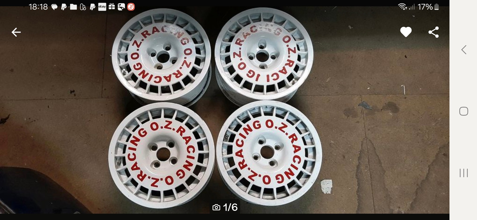

Hat jemand noch ein Novitec-Gutachten? Möchte die Monte Carlo vom Delta 7x15 ET37 auf 195/45 montieren und eintragen.
Ja Thomas yellow_hornet hat die Felgendrauf.
Gutachten hat es mal bei KW-Tuning bei Passau gegeben. Hatte die Exlusiv in seinen Programm. Leider nie ein Gutachten gesehen. Wie Chriss geschrieben hat mit den Novitec Gutachten selbe Masse eintragen lassen.
Davis deine Monte Carlo Felgen sind keine Original Lancia Felgen (6,5x15 et49) sondern Repro. Hoffe keine haben was eingegossen sonst denke ich wird es schwierig.
Hallo Rex, Monte Carlo 6,5x15 nur als Original erwerben. Von den teuren Repro's wurde ich abgeraten. Zwecks Eintragung wird das Novitec-Gutachten als Unterstützung benötigt, ABER, die Felgen müssen erstmal gefunden werden. Sehe gerade, dass yellow_hornet im Jahr 2018 zuletzt im Forum aktiv war.
Hallo Davis, ich kenne jemanden der die 6,5x15 Monte carlo hat und wahrscheinlich verkauft. Tel vom Thomas kann ich dir senden. Woher kommst Du?
Hallo Rex, vom Niederrhein. Wäre interessant, falls Original mit Bescheinigung, Gutachten oder Sonstigem. Vielen Dank für deine Bemühungen.
