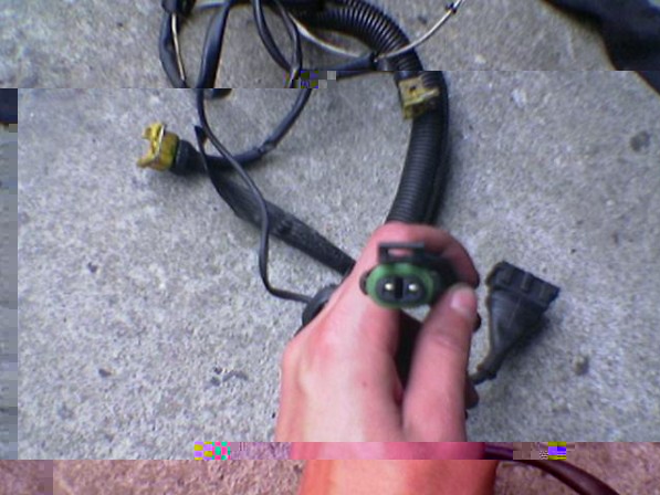

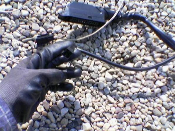

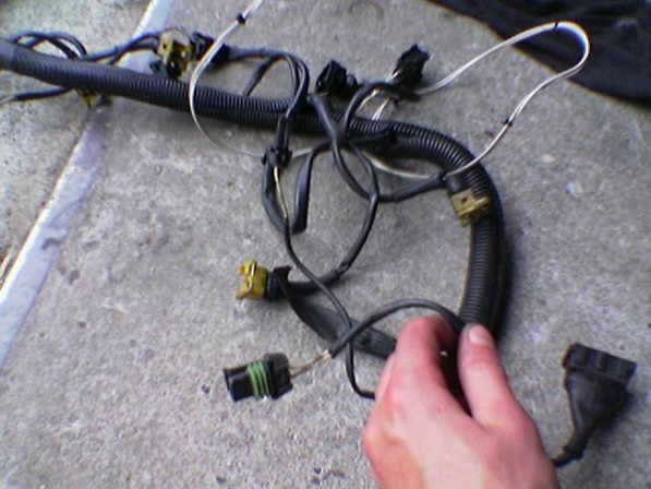

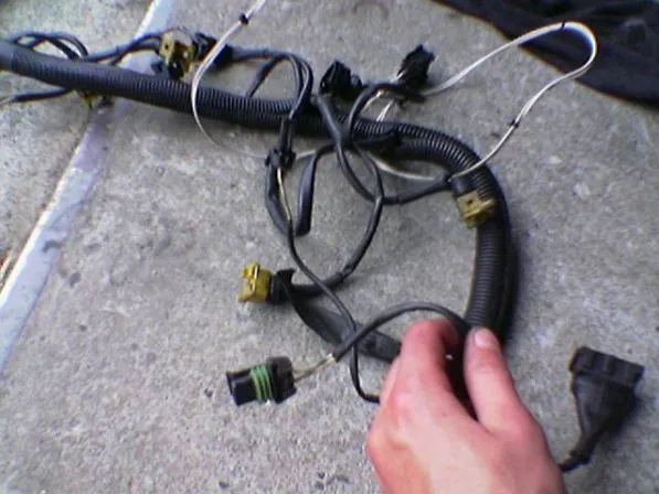

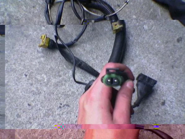

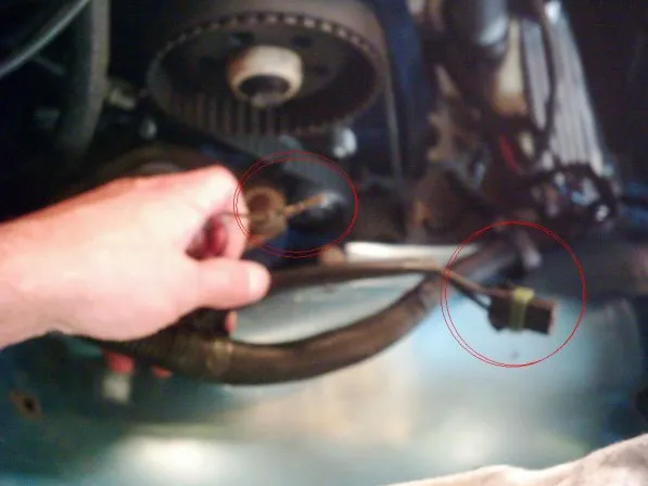

Was ist das für ein Stecker?
FiatUno -
14. Mai 2005 um 17:54
Soll das direkt neben dem LMM sein?
Da hab ich ein paar andere Stecker, aber nicht so einen in grün/schwarz.
Bei mir gehen da glaube zwei andere Stecker noch ab zum Thermostat und noch was wenn ich es richtig in Erinnerung hab. -
bin mir jetzt gerade nicht sicher...aber siehst ja auf dem foto, das kabel von der letzten einspritzdüse, und kurz danach kommt dieses grün/schwarze kabel zusammen mit diesem dicken kabel (vom LMM oder von der DK weiß ich jetzt net)......und noch so ein kleines kabel im hintergrund (weiß und dünn)......
was sind die kabel-farben?
hmmm, ich hab nur MK1 1.3er.... kann ich also auch nicht für dich nachkucken......
defnitiv weiß....unter umständen (leider nicht mehr genau zu erkennen) kann es sein, dass da noch schwarz bei einem kabel mit bei ist...also das ist auf jeden fall da wo auch dieser große stecker rauskommt....
muss mal auf acki warten der hat ja auch nen mk1 turbo mit nem mk2 kabelbaum verbaut...
Kann auch Zündspule sein.
Was machst du da eigentlich? Nimm den doofen Kabelkaum und leg den in den Motorraum, Rest findet sich
Hallo, Das Kabel könnte eventuell für die Einspritzdüsenkühlung sein , das heisst es geht zu dem schwarzen Lüftermotor der unter/hinter dem Linken scheinwerfer auf einer Konsole montiert ist. am besten schaust du mal nach ob der das passende gegenstück hat, falls nicht, viel spass beim suchen
Könnte eventuell auch eine verbindung zum zweiten kabelbaum sein, hat auch noch einen einpoligen stecker mit grüner dichtung die auch nur auf die andere seite geht . genaue funktion ist mir jedoch nicht bekannt.
Gruss aus der Schweiz !
Einspritzdüsenkühlung war ein "länglicher" Stecker. Lässt sich doof beschreiben.
Kühler ist es nicht, die Stecker haben blaue Kabel.Mach mal bitte von der ganzen Hälfte Bilder, dann weiß ich wo ich gucken muss und mach dir nen Bild bzw. schaue nach
/edit:
Hab nochmal gerade nachgedacht. Der schwarze Stecker ist defintiv vom LMM. Da er am Einspritzkabelbaum hängt kann es nicht die Zündspule hängen weil diese über die Microplex ihr Signal kriegt.Der Grüne Stecker wird wohl die Verbindung zwischen Jetronic und Microplex sein (Drehzahlsignal und so). Ich glaube mich da an einen Stecker unter dem Einspritzpumpen Relais zu erinnern. Aber ich kann gerne nochmal nachschauen.

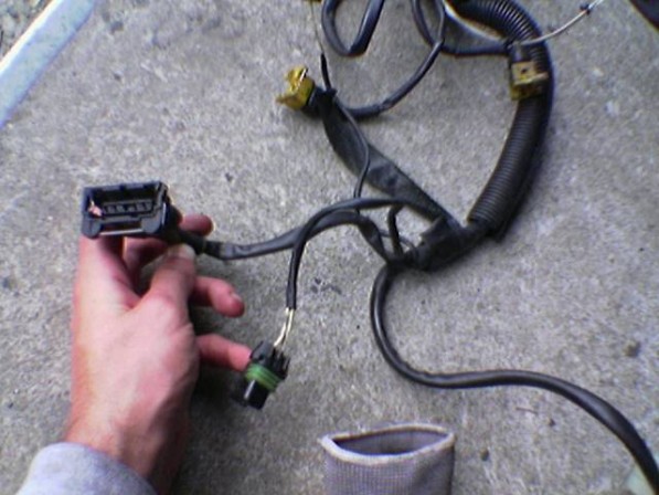

hi ist das nicht der stecker was an den droselklappen poti geht
Original von DoniTT
hi ist das nicht der stecker was an den droselklappen poti gehtNein 3 Pol-Stecker wäre das am 1.3er.

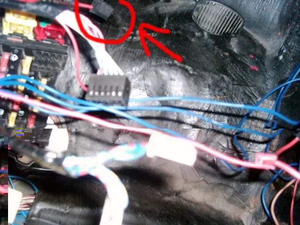

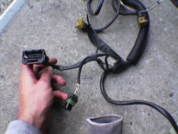

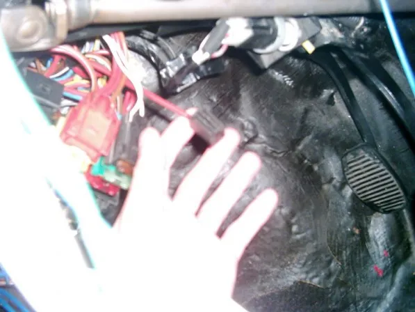

ich glaub der ist für die verbindung in den innenraum kabelbaum und der kleine weisse einzelne geht ins steuergerät und gibt das signal für die benzinpumpe vom relais aus

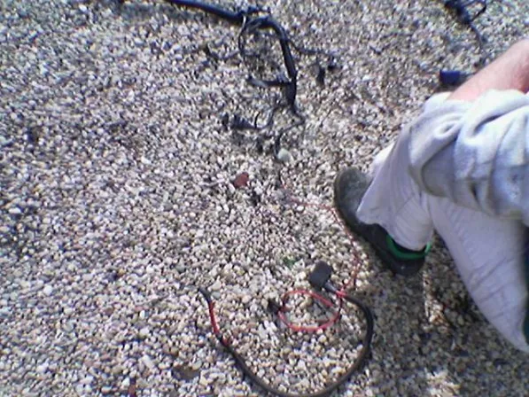

mk1 kabelbaum
und hier noch ein stecker den der mk1 kabelbaum hat aber der mk2 nicht! (am selben kabelstrang!) (vielleicht von der digitalen ladedruckanzeige???)
Der Inhalt kann nicht angezeigt werden, da er nicht mehr verfügbar ist. mk2 kabelbaum
Das täuscht nur würde ich behaupten. Nachdem ich beide Kabelbäume verglichen hatte damals stelle ich fest das bis auf 3 Stecker alles gleich ist. Schau mal auf die Kabelfarben! Die sind gleich nur der Stecker ist anders.

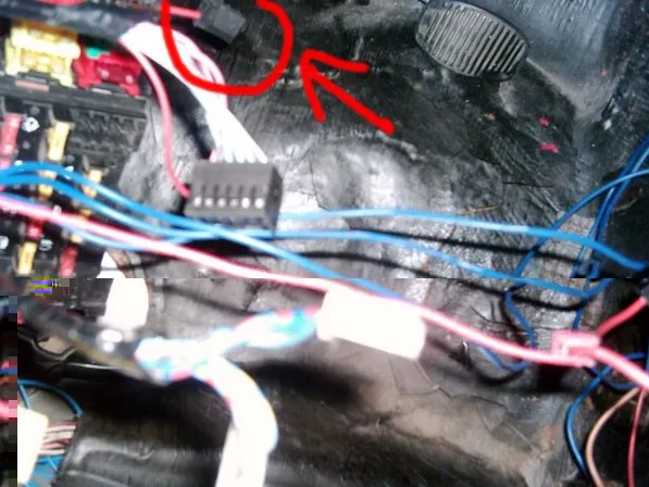

Welche das sind findest du in der FAQ. -
Der ist nicht belegt,hängt da nur so rum
Ich weiß das zufällig,weil ich heute morgen grad meinen Racing geschlachtet hab,und mir der Stecker auch aufgefallen ist

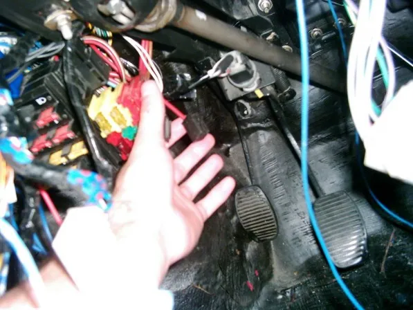

die mir dann auch bitte sagen, welche farben die kabel haben die am bremspedal hängen.... -
Da hängt einiges rum was nicht belegt ist.
Wenn es nicht in den Sicherungskasten passt oder kein Gegenstück in der kleinen kabelfarbe zu finden ist, dann ist der Nutzlos.
alles klar....wie siehts aus mit dem bremsenkabel?
wie sind die farben der kabel??

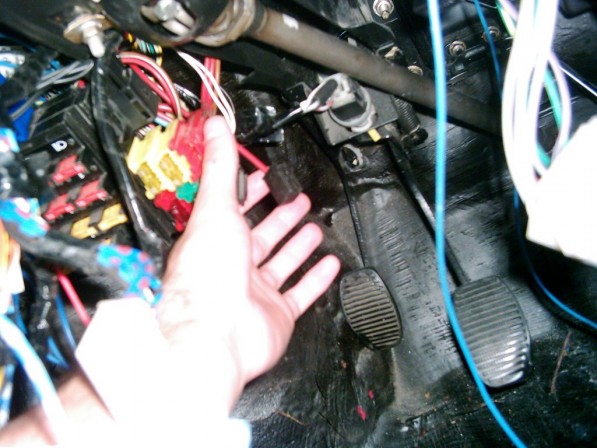

Also der Kontaktschalter am Bremspedal ist mit vier Kabeln belegt. Folgende Kabelfarben:
Weiß/Grün, Grau, Grau/Rot und Weiß/BlauHab nen 1,3er mit Kat, sollte also bei dir auch so sein.

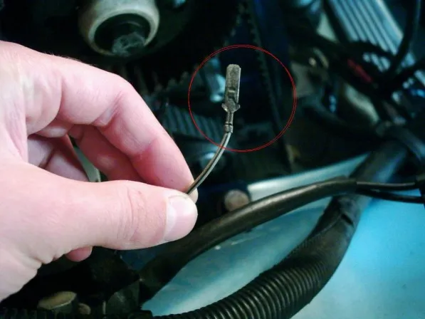

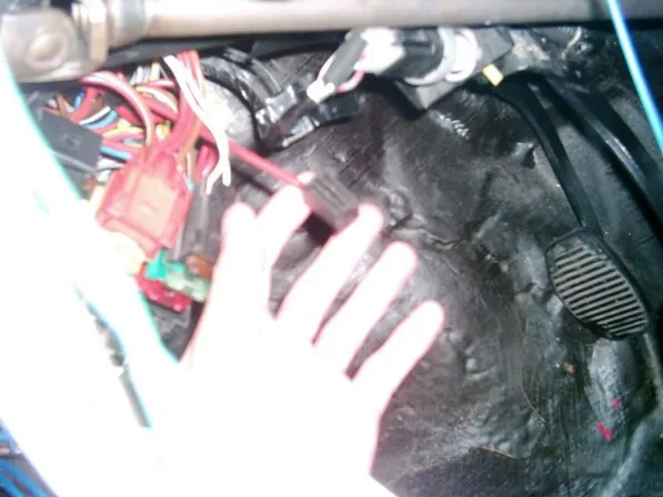

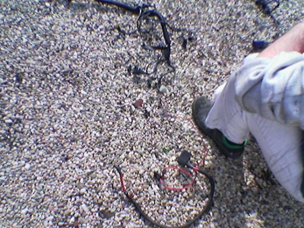

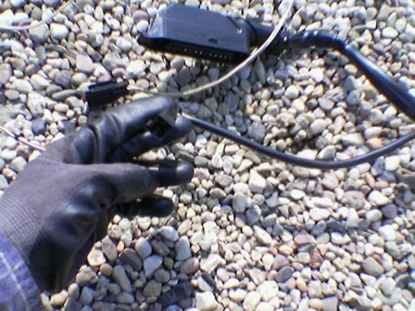

hab mal wieder ein paar fragen, was die kabel angeht die da im motorraum rumschwirren.....
kein plan wohin damit....

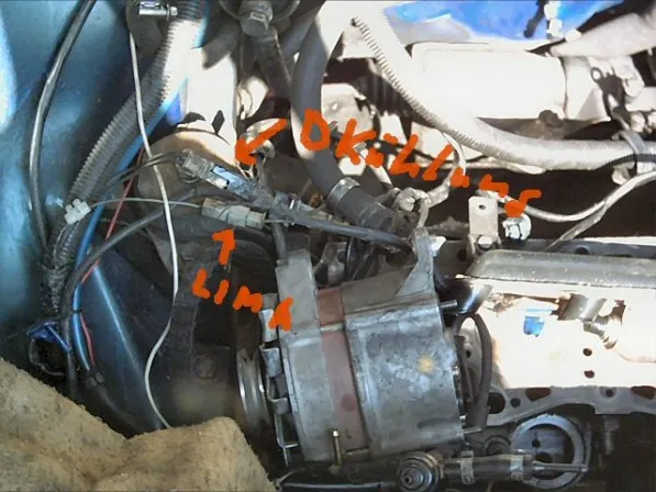

hier die ersten beiden bilder

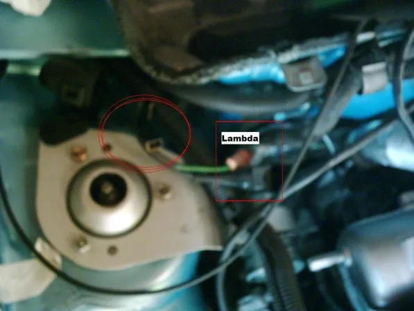

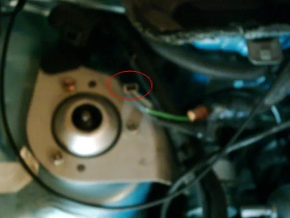

Location: Beifahrerdom

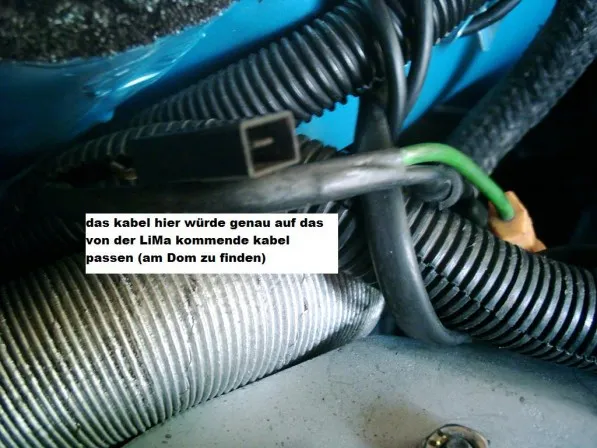

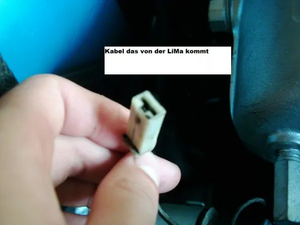

Mein bruder meint da kommt ein kabel der LiMa dran.

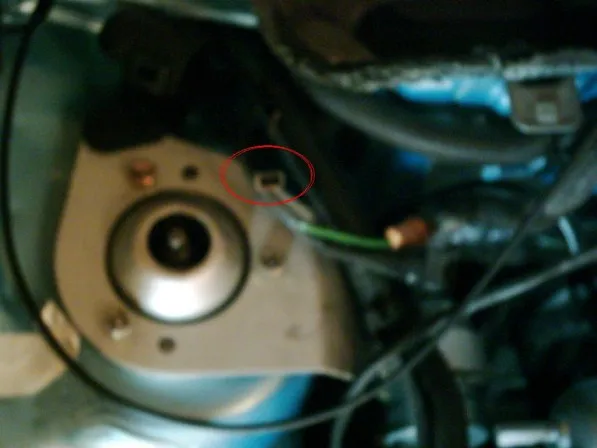

Location: kurz vor dem Beifahrerscheinwerfer

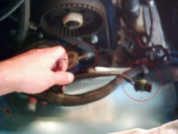

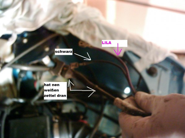

dann diese beiden...dieser kleine flache hier und der andere große der wohl an die einspritzdüsenkühlung geht????

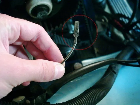

Location: nähe Batterie

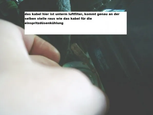

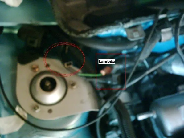

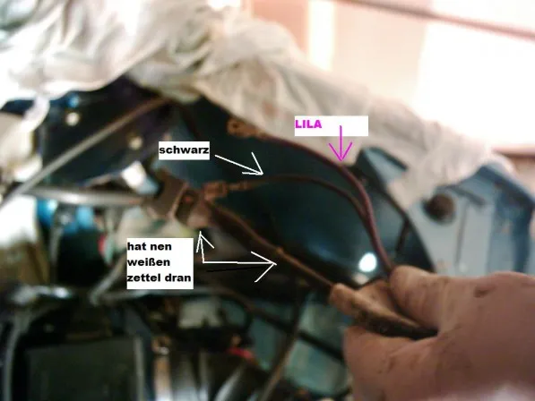

und dann noch diese hier...
der schwarze und das lilane kabel sieht so aus (vom stecker her) als ob die an masse gehen....
aber dieser große hier muss wohl irgendwo an den motor gehen......nur wo????
