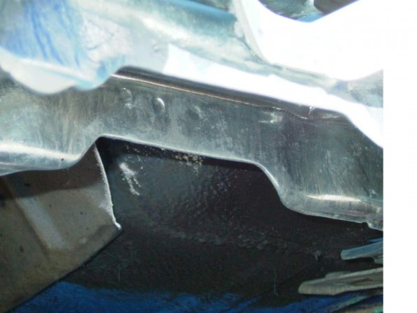

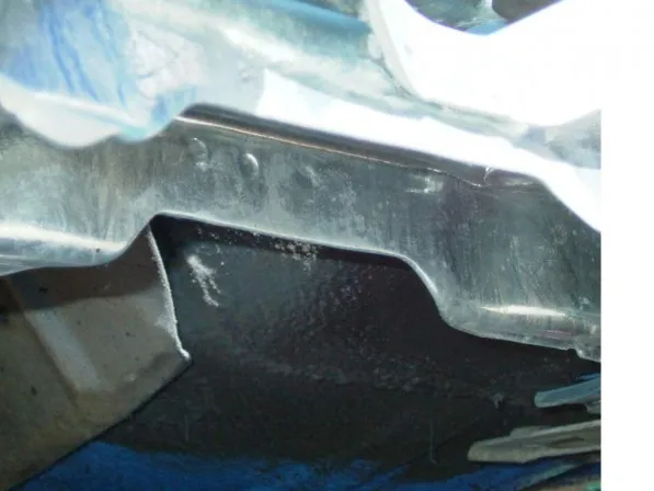

Falls dein Auspuff dann immer noch zu tief ist hab ich dir ein Bildchen wie es bei meinem aussieht. Ich hab da kurzen Prozess gemacht und den Träger runter genommen, Ausschnitt gemacht und damit das ganze nicht rostet noch feuerverzinkt, muss aber nicht sein.
Wegen der Stabilitär brauchst du dir keine sorge zu machen, das Teil ist Sehr massiv gebaut und an dieser Stelle ist auch keine grosse Belastung. Und wenns sauber und nicht übertrieben gross gemacht wird , dann wirds der Tüv vermutlich auch nicht merken. Jedenfalls schlägt das Rohr dann nie wieder unten auf, da Steht das Getriebe oder die Ölwanne vorher auf. -

Wie tut man sowas selber feuerverzinken?
Interessant sieht die Lösung ja aus. Sicher das das hält?
Gebrochener VA Achsträger wäre bei VMax sehr schmerzhaft...@MOF: Auspuff ist beim Racing da unten genauso bescheiden.
Selber feuerverzinken kannst du nicht, jedenfalls nichts das dann wirklich so hält. hab das machen lassen, Kommt in ein Zinkbad bei ca. 490 grad. und geht auch in die hohlräume und ritzen. nie mehr rost!
Das wegen dem halten bin ich mir schon sicher, wenn ichs nicht wäre, dann wärs wirklich sehr schmerzhaft
Aber die ganze Konsole ist an 4 Punkten abgestützt und verschraubt. Torsionskräfte wirken also keine, lediglich eine axiale belastung, (ähnlich die einer Domstrebe) ansonsten dient der mittlere Teil als Halterung für die Lenkung und das Schaltgestänge ( beim 2er) wobei auch hier wieder nur seitwärts Kräfte auftreten. Und man braucht ja auch nicht bis oben hin auszunehmen, so dass immer noch ein U-Profil bleibt.Das verzinken ist übrigens gar nicht mal so teuer, pro Achse ca. 30 euro. Das ist es auf jedenfall wert finde ich. oder?
Das ganze sieht dann so aus:

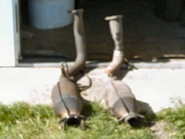

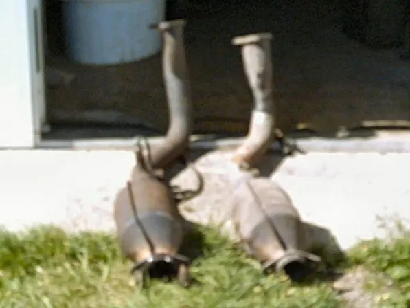

du kannst auch vom fiorino benziner die kat nehmen aber die schon mit hochdach(94-2001) die haben einen flachen länglichen kat drinn musst halt umbuddern (schweissen)
ich hab ein 80/60 von hörmann drinnen auf 175/60/13 ich muss auch total aufpassen wo ich fahre
ich werd mir so einen fiorino kat besorgen

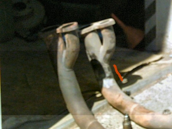

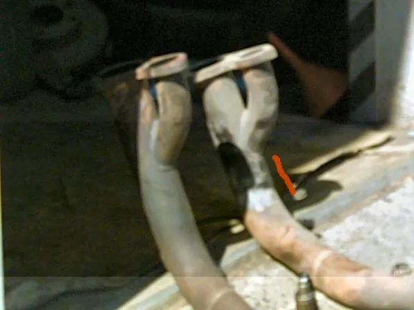

Ich mache morgen mal nen Bild von nem gekürzten KAT und nem normalen.

Ist's bei Euch echt der KAT??? Schaut mal lieber nach, bei mir ist's definitiv der Rohrbogen davor! Das ist der tiefste Punkt. Der nächst-tiefere Punkt ist das Getriebe, dann kommt bei mir erst der KAT.
Also KAT-Wechsel bringt bei mir nix, der Rohrbogen davor muss höher! -
Ist auch der Rohrbogen, weil wenn du durch'n Schlagloch fährst taucht der Wagen ja ein und der Rohrbogen ist genau auf der Höhe.

wieviel kann ich nun wegnehmen an der achse?
bist schon viel damit gefahren?
das bleibt dann e stabil, glaube werde das gleich mit der flex weg schneiden oder?
hat das noch wer gemacht? bräuchte erfahrungen ob da schon was passiert ist. -
der ist noch nicht gefahren, da das teil im renn-uno verbaut ist.
hab mir genau das gleiche nun aber für den gelben gemach. bei dem dauerts aber noch ca. 4 wochen bis er geprüft ist. kann dir ja dann bescheid geben. aber die stelle ist erstens nicht stark geschwächt, da immer noch ein u-profil bleibt, lediglich die 2 flanken werden dort etwas kürzer, 2. ist der träger an der stelle in erster linie auf zug beansprucht. ein verdrehen oder ähnliches verhintern die verschraubungen an der karosserie. der träger dient gleichzeitig als abstützung vom frontrahmen zum unterboden, sowie als halterung fürs getriebe und die lenkung, die ebenfalls keine grossen kräfte ausüben.
naja, bei einem crash könnts das teil natürlich schon verbiegen
