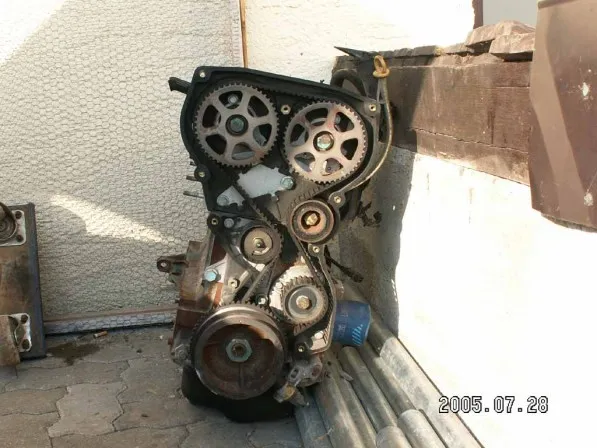

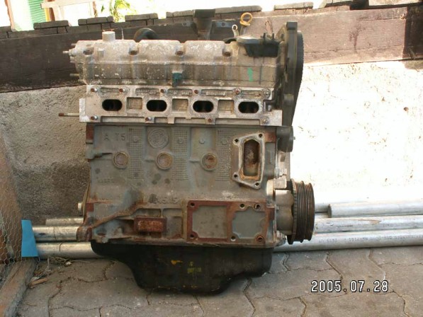

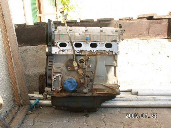

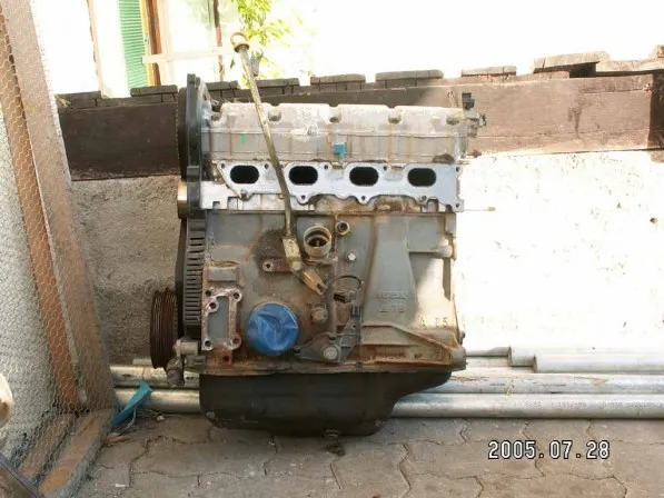

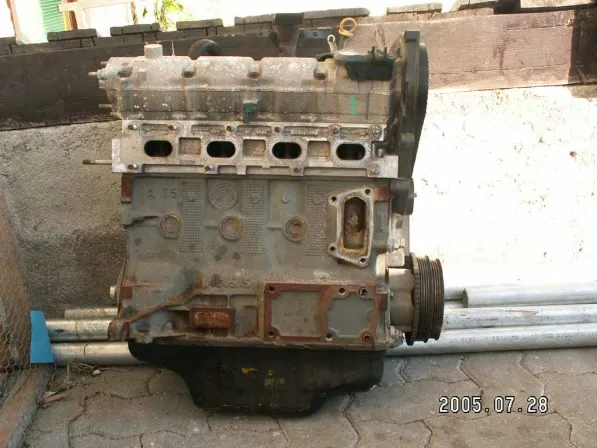

Da mein Thema 1,6 in Wort und Bild vergewaltigt wurde habe ich mir eine neue Perversion einfallen lassen und die lautet 1,6 16V. Als erstes mußte ich mir mal um einen passenden Motor kümmern, den mir die Götter dann Gestern in die Hände spielten.

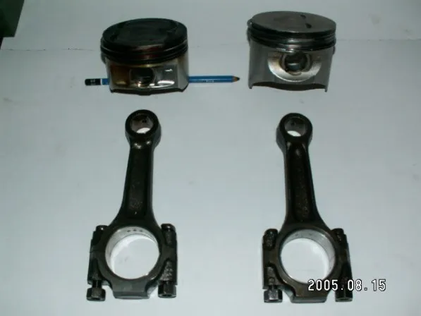

Es handelt sich um einen Marea 1,6 16V Motor mit 23.000 km. Motorcode 182 A4.000
Die ersten Untersuchungen haben ergeben das der Block baugleich mit einem normalen 1,3er/ 1,4er/ 1,6er ist, und ein Einbau in einem Uno nichts im Wege steht.

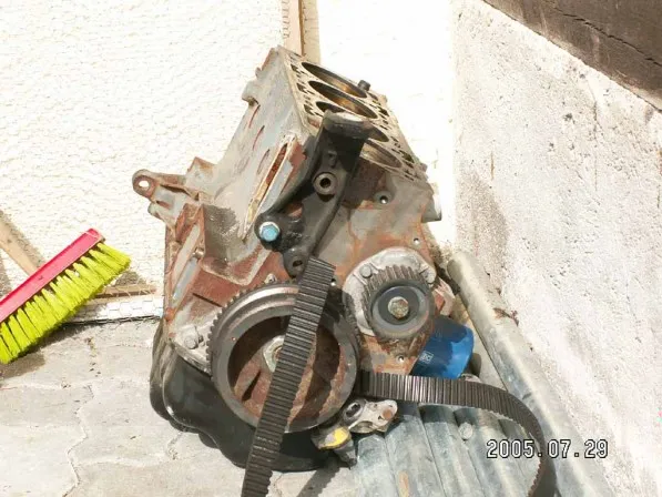

Ich werde am Wochenende den Motor noch kompl. zerlegen natürlich mit vielen Bildern.
Dann werde ich mich mit meinem Kumpel daran machen den Krümmer und eine perfekte Ansaugbrücke zu basteln. fiat-uno-ig.de/attachment/1872/

gute idee, hab ich mir für meinen renner auch gedacht, nur glaub ich der kopf passt nicht ganz auf den 1.3er block. du sagst der block sei baugleich? der 1.3er hat aber die motoraufhängung rechts zahnriemenseitig. sind da bei diesem block auch bohrungen oder ähnliches vorhanden?
wäre super wenn du fotos vom block und kopf machen könntest, wenn der kopf runter kommt
bin nähmlich gespannt wie das von innen aussieht, hast du daten? bohrung, hub usw.? so das waren genug fragen für heute

Der 1.6er Marea Motor ist eine weiter Entwicklung vom 1.6er Tipo Motor. Heißt man braucht nur den Marea Kopf wenn man schon nen perfekten 1.6er Block hat.
Rein passen tut das ganze ohne Probleme, hab so einen ähnlichen Motor aus dem Delta/Dedra schon im uno gesehen. 1.6 Turbo 8V aber wohl (?), Serie wohl gemerkt. Kenn mich bei Lancia nicht so aus.
Wie auch immer, die Geschichte passt wohl ohne größere Probleme.
Interessant wird jetzt das Saugrohr. Du hattest mir geschrieben es ist aus Kunststoff. Das reißt doch wenn man wirklich auf Power geht.
Ich würde da nen 1.3er Ansaugrohr nehmen und dieses umarbeiten. Drosselklappe so machen wie Kaktus es macht und die Saugrohre komplett ändern weil ja breiter alles.Wenn man dann fertig ist sieht das ganze dann wie im Golf aus 1.8 oder 2.0 16V Turbo. Wer sowas kennt weiß was ich meine.
Einspritzung vom 16VT Coupe, sprich mit Saugdrucksensoren. Die Golf Jungs düsen wohl mit 300-350 PS bei 2Liter rum. Teilweise sogar mehr Leistung.
Ich würde die Sache so bei 300PS Aufwärts ansiedeln wenn es gut gemacht ist. Problem ist aber dann die bekannte Kette, das schwächste Glied gibt nach. Das wird das Getriebe sein besser gesagt das Differential. Ich weiß aus Afrika das es ziemlich genau 250PS hält, dann gibts Nudelsalat.

Ja wie gesasgt ist baugleich. Auch die Bohrungen sind vorhanden muß nur schauen ob sich das mit dem Motorhalter und den Steuerriemen ausgeht. Da wo beim 1,4er der Verteiler ist fehlt der Spitz wo die Schraube drinnen ist.
Bohrung 86,4
Hub 67,4
1581 ccm -

Wollte eigentlich einen Tipo Block nehmen. Muß mir das Ganze aber erst zerlegt anschauen. Elektronik wird dann sicher ein anderes Problem. Dachte da mal an eine GT Elektronik oder frei Progrmierbar. Kommt halt darauf an was ich als erstes und am günstigsten bekomme.
acki, hast du schon mal einen marea motor zerleg , dass du so sicher bist? ob da wirklich alles so schön auf den tipo block draufpasst? kopfschrauben am gleichen ort wie beim 8V? würde mich eher wundern.

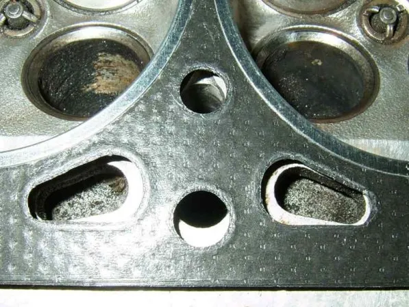

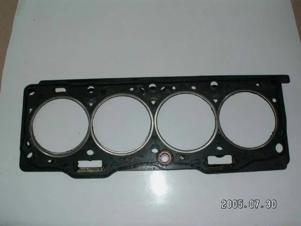

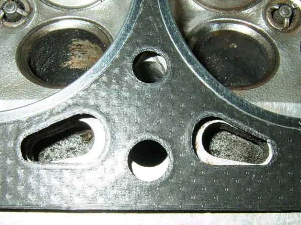

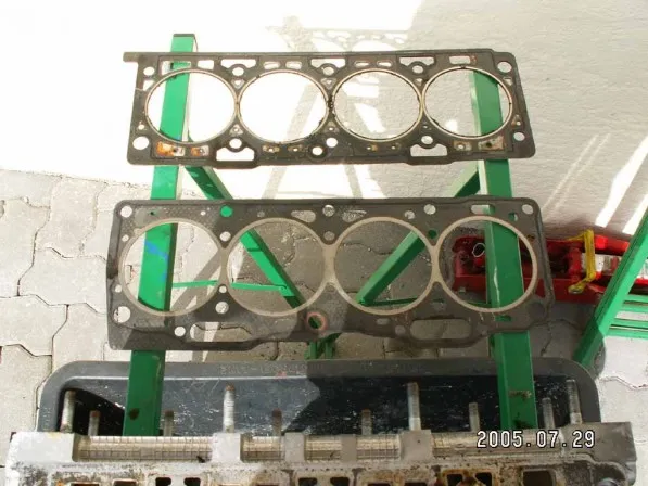

Hab mal eben nach den Dichtungen geschaut...

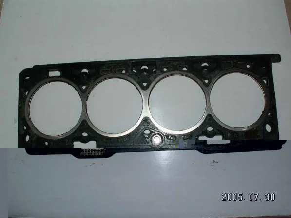

Tipo:16V (ich glaub die liegt falschherum um sie mit der Tipo zu vergleichen):
Kopfschrauben sind an der selben Stelle, und die Löcher sind ehh immer zu groß oder zu klein...

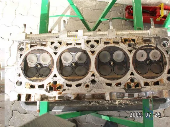

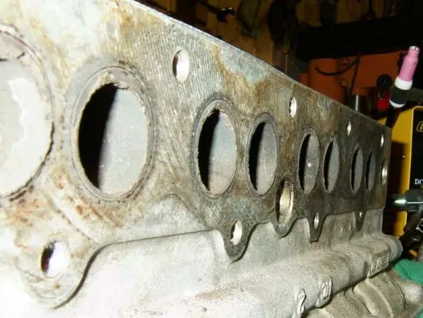

Gehe jetzt das Teil köpfen. Bilder folgen.
tolle sache! halt den kopf auch mal auf nen 1.3er.
die hydrostösel sind halt doof, für turbo nicht so, aber wenn würd ich mir da nen scharfen sauger mit drehzahl bauen :))tipp: halt mal die ansaugbrück von einem 2.0l turbo hin, evtl. haut das einigermaßen mit ein bischen umschweißen hin.
ansonsten hoffe ich für dich den großen 16v kopf unterzukriegen. besonders vorne/abgasseitig wirds eng.
der DOHC 8v-kopf ist schon um einiges schmäler.ciao chriss

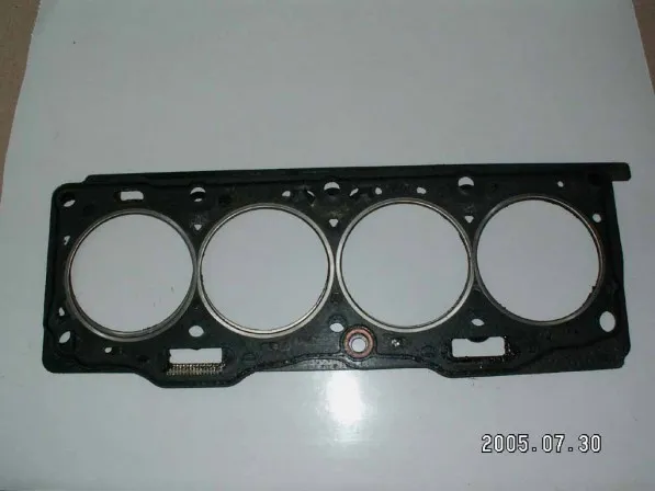

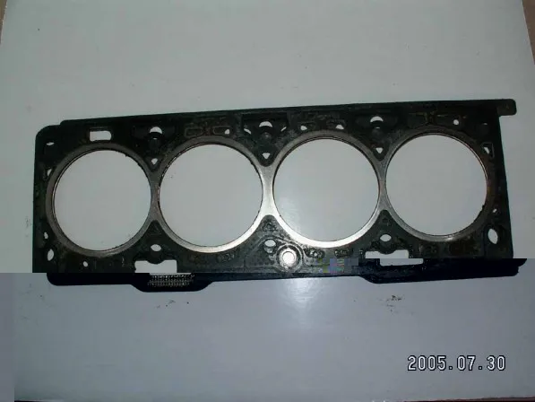

Kopfdichtung vom 2.0 16V Turbo aus'm Coupe (= Delta usw. usf.):

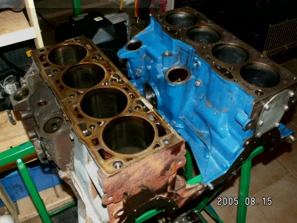

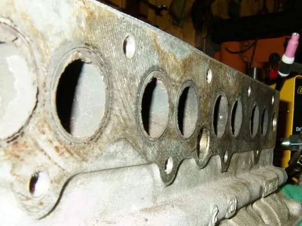

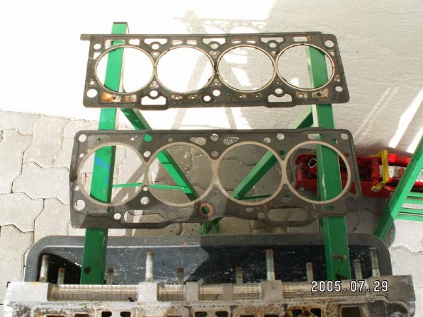

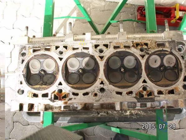

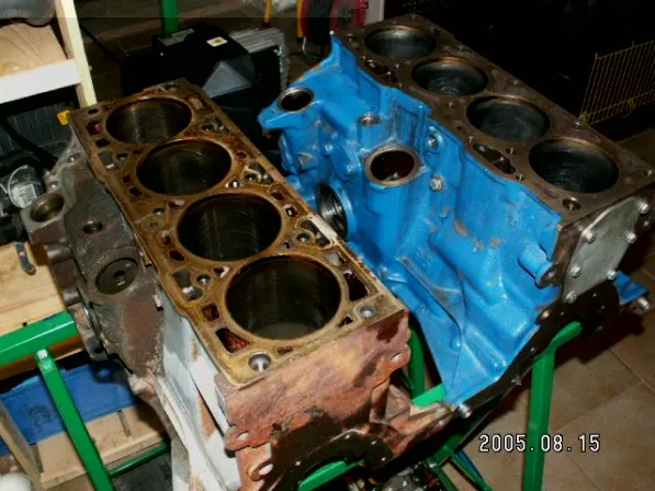

Also Chriss Abgasseite ist hinten. Habe jetzt den Kopf herunten. Jedoch mußte ich feststellen das der 16V Kopf nicht auf einen Tipo 1,6er passt. Grund dafür die Kopfschrauben liegen enger zusammen.

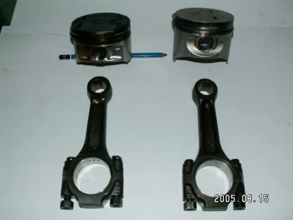

Also Plan B. Werde den 1,6er 16V Block nehmen die Kolben bearbeiten und noch die fehlenden 2 Löcher für die Motorhalterung bohren die Halterung anpassen damit die Spannrolle wieder schön Platz hat. Wird sicher ein schönes Stück arbeit. Beim 2 Bild die hintere Dichtung ist vom 16V die vordere vom Tipo 1,6.
Acki kannst du mal schauen ob die Marea 1,6 und die Bravo/Brava 1,6 Kopfdichtung gleich ist.
