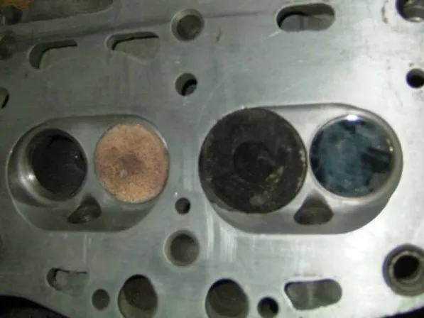

das mit den 43er ventilen muss mir erst mal jemand zeigen. hab hier noch einen kopf von hörmann, wurden aber grössere ventilsitze eingezogen, und zwar die max. grösse, die ventilsitzringe einlass/auslass stehen sogar aneinander an. ich kann mir irgendwie nicht vorstellen das fiat das mal so ausgeliefert hat.
also ich hab hier köpfe aus jg. 86 ( gar. ohne kat) bis jg. 92 racing. und ich sehe an den ventilen keine unterschiede ausser die kegelstücke mit zwei oder drei nuten.ps, wie kommst du auf 38mm bei den einlass ventilen? habt ihr andere motoren? ich hab nur 36mm einlassventile. sogar der hörmann kopf hat nicht mal 43mm
kann dir mal ein bild machen wie das aussehen würde wenn da ein 43mm drin wäre, das wird vermutlich sogar streifen an der seite.

2mm sind ein grosser unterschied ! gerade bei den ventilen. bei 5mm wären das dann 41mm ventile, das wäre sicherlich möglich, aber trotzdem verdammt gross. hörmann hat ca. 41mm ventile drin. aber haben nicht die sauger etwas grössere ventile drin als die turbos?
hab übrigens ein foto gemacht mit dem 43mm Einlassventil im kopf, kanns aber leider nirgends hochladen, liegt das an mir? zerom geht nicht und bei sniggers bring ich auch nichs zustande.
aber das ventil hat nicht mal 2/10mm platz zum rand, kann meiner meinung nach unmöglich von fiat so verbaut worden sein.
so, habs heute geschafft, hier ein foto
das links ist orig. einlass 36mm, das in der mitte 43mm und rechts auslass orig. -
Ne die Sauger haben im Uno alle kleinere Ventile. Der 1.6er aus'm Tipo hat größere Einlass aber kleiner Auslass. Muss man also umarbeiten lassen
also der hörmann kopf wurde meinem geschmack nach zu heftig bearbeitet, deshalb ist er vermutlich auch durchgerissen, vom brennraum und der dem sitzring bis in den kanal. da bleibt kaum noch material. für die strasse und alltag würde ich mal empfehlen einfach die kanäle, die sitze , führungen und ventile zu bearbeiten.

jedenfalls hat mir mal einer gesagt was seine motorenrevision gekostet hat...............18'000 Euro !!!!!!!!!!!!!!! kein wunder kommt da soviel leistung rauschriss-bellas.... bin auch deiner meinung was den hörmann kopf betrifft, denn mit so grossen ventilen kann das gemisch fast nur noch "halbmondförmig" einströmen, da das grosse ventil an der brennraumwand quasi ansteht und "zu" macht.
hörmann: sieht man sofort, das gibt verwirbelungen und rückstau in den ansaugtrakt. ganz schön blöd sowas zu verkaufen, aber vor 20jahren waren die leute auch nicht schlauer :D:D
