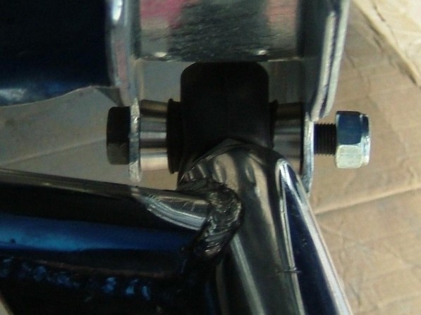

Hab heute meine Pu buchsen bekommen. Wer sie noch nicht gesehen hat, hier ist ein Foto davon.
Ich hätte sie mir aber härter vorgestellt!

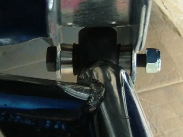

ich oute mich jetz mal: wozu braucht man die?! (is bestimmt ne blöde frage..... :D)
wenn man ein auto tieferlegt und härter macht dan hat man das problem das die gummis mehr federn wie der stossdämpfer bin gespannt auf das fahrverhalten

oder z.b. du fährst dicke reifen mit guter bremse. dann kann es sein das dein querlenker beim bremsen das "schlakern" anfängt.

PU ist eigentlich nen Hartplastik oder sowas in der Art?!

[Edit] PU ist nicht so hart, wie man meinen würde, bitte nicht mit Teflon verwechseln![/Edit]
muss da zustimmen.
PulyUrethan hat überhaupt nichts mit hartplastik zu tun.
er ist nur etwas härter ( ca. 25 %) als gummi, aber der hauptvorteil liegt darin dass sie kaum alterung vorweisen, öl und grösstenteils säurebeständig sind usw. alles probleme die mit dem herkömmlichen gummi eben auftreten.
somit schlagen diese buchsen kaum aus und das fahrwerk arbeitet exakter.
wers knallhart mag kann natürlich kunsstoff buchsen machen, aber von komfort kann da nicht mehr die rede sein
