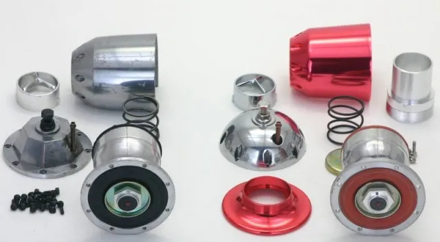

Ich verstehe das nicht!!!!!
  • Ist das möglich dass das ssqv bov einfluss auf den ladedruck hat...!!!!
    Was ich doch sehr komisch finde..
    Habe ja zuerst das problem gehabt dass das bov nicht richtig gezischt hat. Also habe ich die Verengung was ich schon vergrössert habe noch grösser gemacht, und zusätzlich das kurze rohr das am fallrohr ist durch ein grösseres rohr ersetzt ( grösser durchmesser..)
    Nachdem hat es gezischt... okay aber ich hatte den ladedruck auf 0.8 - 0.9 und jetzt plötzlich geht er knapp auf 0.5 wie kann das möglich sein...
    Habt ihr irgendeine erklärung....???
    So sieht dass ssqv aus, falls das was damit zu tun hat..

    Was mit der Unterlegscheibe für die Feder? Feder eventuell zu Lasch? ?(

  • Nein, ich meien Unterlegscheibe für die Feder!

  • Sieht die Feder den "ganz" aus? Oder wurde da was weggeschnitten?

  • Nimm das Ding auseinander! Der Japantrottel verkauft gebrauchten Schrott! Da wurde bestimmt die Feder gekürzt und deswegen schließt das Teil ned richtig!

    Wenn es sich dabei um dieses Blow Off handelt ist auf jedenfall was kaputt da es von seiner Bauart her nicht öffnen dürfte bei Ladedruck!

    acki sieht dem verdammt ähnlich aus.. was denkst du verarsche oder was?? ich werde es morgen mal aufmachen, dan sehen wir mal ......
