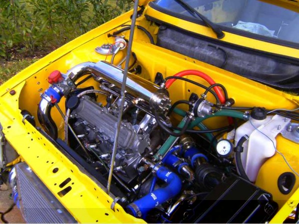

so, die letzten paar abende hab ich mal alles andere liegen lassen und wieder ein wenig an meinem uno geschraubt, geschweisst, verkabelt usw...
jetzt noch die passenden zündkabel auftreiben, kabelbaum rein und sonst noch ein paar kleinigkeiten, dann wird mal der erste startversuch unternommen. (naja der erste nicht, lief ja schon)
scheisse thomas, das sieht ja brutal aus!Sooooo ein Monster-LLK muss ich mir noch ziehen!

nein noch nicht gelackt, steht immer noch genau gleich draussen im regen, seit 2 jahren
werd übers weekend noch mal am pc hocken und das grundprogramm fertig stellen, eichung der sensoren usw. so dass er erst mal dreht und einen leerlauf kriegt.
Cettwisel, jo wirst ihn sehen, mit dem bald ist es so eine sache, ich hoff du verzeihst mir die verspätung, nächste woche gehts weiter mit deiner bestellung.
2 zusätzliche Einspritzdüsen und passende Löcher für die Druckschalter
Was mit dem Thermostat passiert?
Zeig mal nen Bild vom Domelager
Opel Einspritzdüse? Wie hast du das nun mit der Düsenhalterung gelöst? "oben"?
Welches Steuergerät fährst du nun?

bedüsung ist von bosch und nicht von opel
düsenhalterungen usw. alles eigenbau, bedüsung kann beliebig getauscht werden ohne jeweils was abzuändern. ähnlich wie beim racing/gt
thermostat rausgerissen, wassertemp regle ich übers steuergerät.
steuergerät freiprogrammierbar

na wenigstens jetzt auch alpha/p oder alpha/n steuerung?
wenigstens hast auch den dröseligen lmm rausgeschmissen- bin schon sehr gespannt. evtl. muss ich auch mal n kurzurlaub im ausland einlegen

Geiler Motorraum....ist noch so schön "leer" und aufgeräumt.
Bleibt der Inneraum eigentlich auch schön leer?
