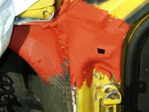

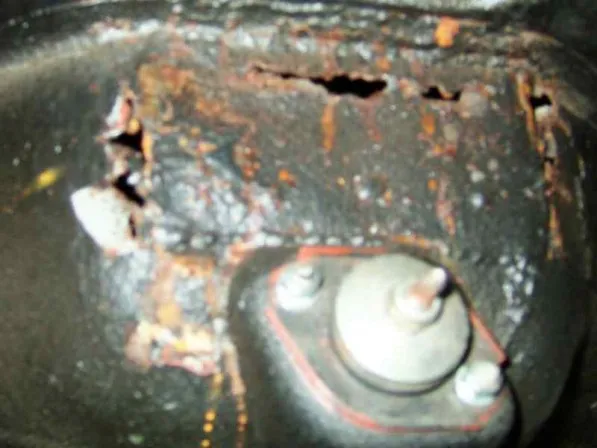

    An meinem Uno ist die B-Säule sogar etwas in Mitleidenschaft gezogen, im Lack ist ein Riss... werde ich wohl mal ne kleine Verstärkung einschweißen dürfen.
    Auf ne Sicherheitszelle bekommt man TÜV.
  • b-säule?....jetzt sag nicht an der fensterkante? (also die stelle wo der uno öfter mal anfängt zu rosten!)
  • Genau dort! Der Riss beginnt von der Seite der Tür hinter zum Fenster.
    Dachte mir anfangs nicht dabei aber dnan hab ich mal bei anderen Uno's geguckt mit härteren Fahrwerk und die hatte das alle.
  • ui...ich dachte schon ich wär der einzigste....die kacke fängt bei mir nämlich auch wieder da an...zwar nur ganz minimal aber ich muss mich da wenn ich die sachen vom korrosionsschutz depot hab mal dransetzen, den ausbau rausholen und mal alles mit mike sanders fett und dem rostumwandler da behandeln.....von außen ist zum glück noch nicht viel zu erkennen...also wird da wohl nur kurz angeschliffen und beigetupft und danach beipoliert.....brauche ne beheizte garage *grummel*...außerdem muss im haus auch noch viel gemacht werden.....*wahhh* 8o
  • @FiatUno , neee bist nicht der einzige, hat meiner auch.

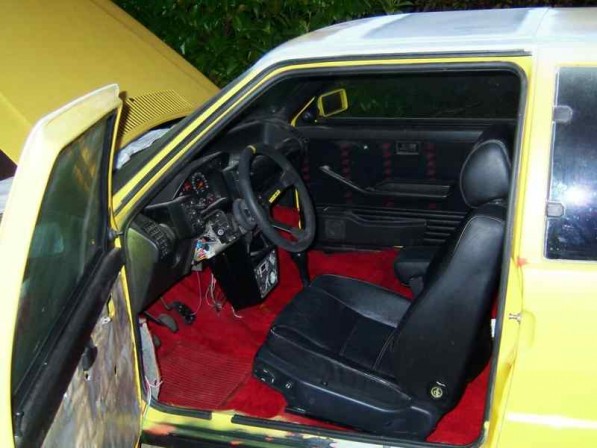

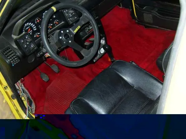

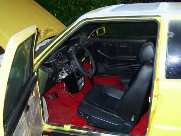

    so, und weil die kiste so nichts dran hat musste wenigstens ein kleiner luxus her, schalensitze wollte ich nicht mehr im alltagsauto, deshalb hab ich mich für ein paar ledersitze entschieden, elektrisch verstellbar in allen himmelsrichtungen inkl. sitzflächenneigung, hämorrhoidenheizung und lendenwirbelunterstützung.
    damit werden wohl auch mit etwas hartem fahrwerk längere strecken ohne rückenschmerzen verlaufen. ( hoff ich jedenfalls )

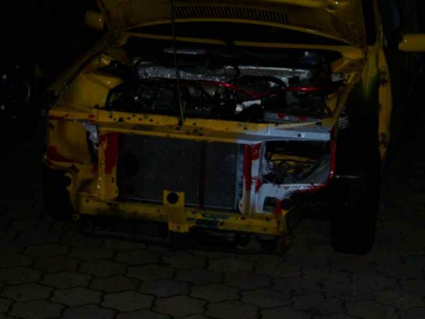

  • so, wieder mal zwischenstand ohne worte:
    Der Inhalt kann nicht angezeigt werden, da er nicht mehr verfügbar ist. Der Inhalt kann nicht angezeigt werden, da er nicht mehr verfügbar ist.

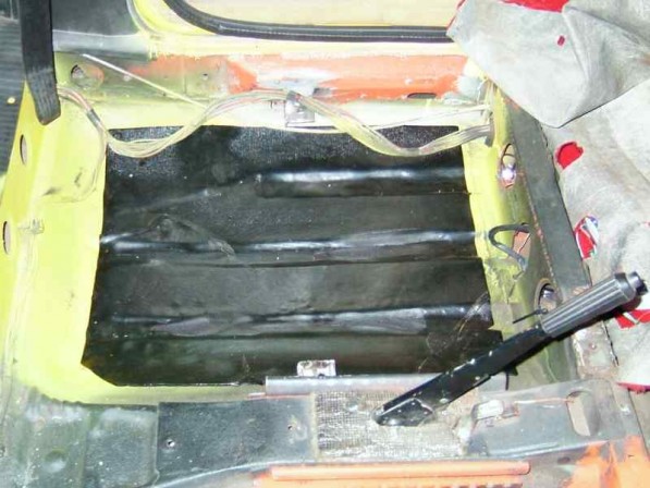

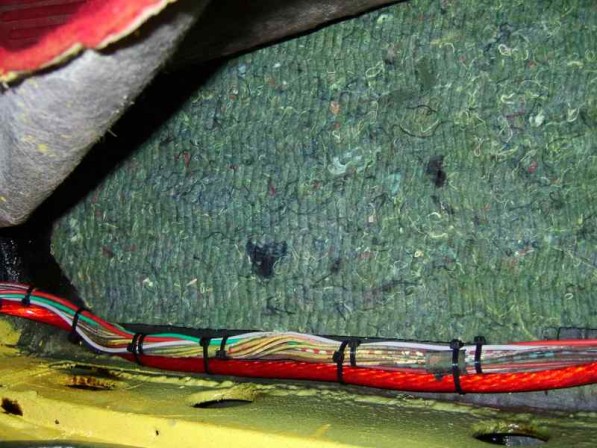

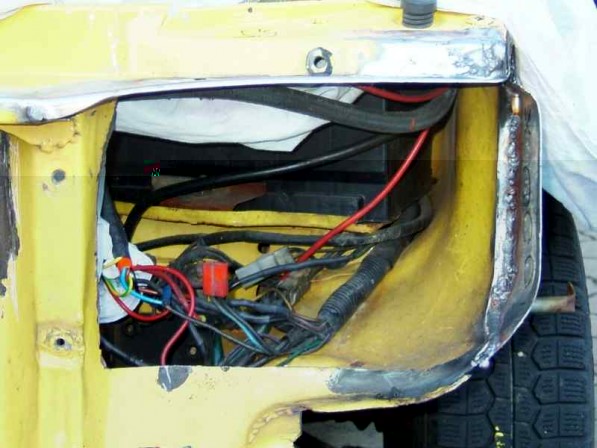

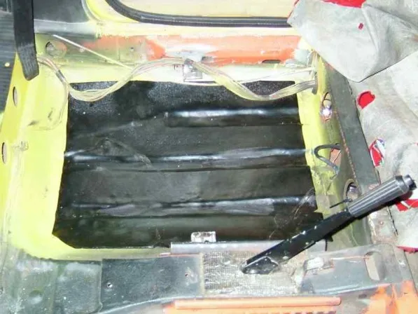

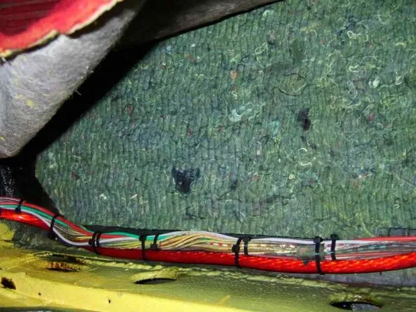

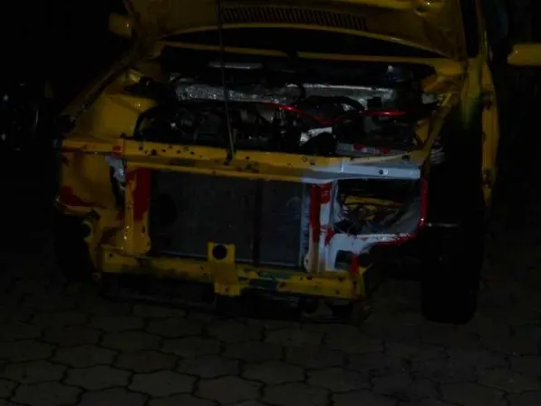

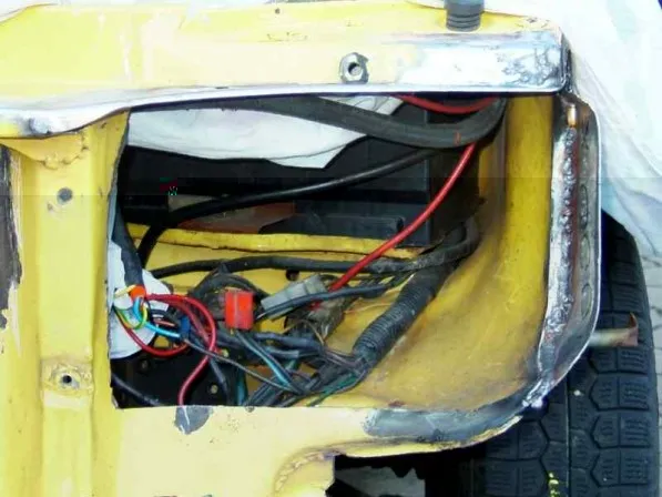

    Unterboden ist wenigstens fertig... alles behandelt, grundiert......... wieder neue bitumenmatten eingeklebt
    und schonmal kabel für die sitze und die batterie verlegt.
    und so steht die sch.... heute abend da.... hab keine ahnung wie das bist freitag klappen soll......

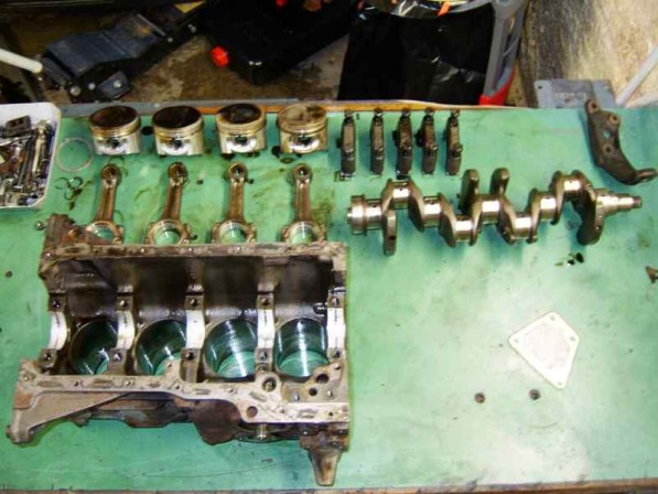

    soooooooooo, da draussen in den letzten wochen absolutes scheisswetter herrscht und die garage momentan besetzt ist gings mit dem motor weiter.
    dem kleinen wird ein 1.6er verpflanzt. um nicht noch einen thread über den 1.6 aufzumachen ( gibt ja schon unzählige) mach ich das einfach mal hier rein.

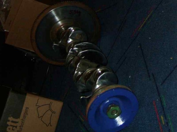

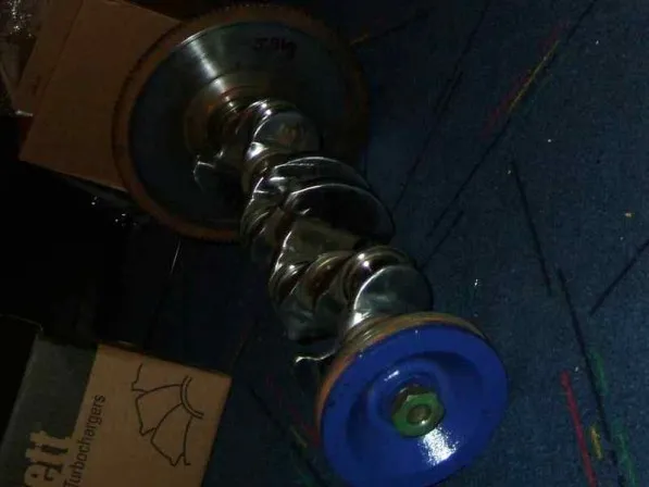

    Kolben, Pleuel und Turbolader sind schon mal bearbeitet, Kurbelwelle, Schwungmasse , Kopf usw folgen....

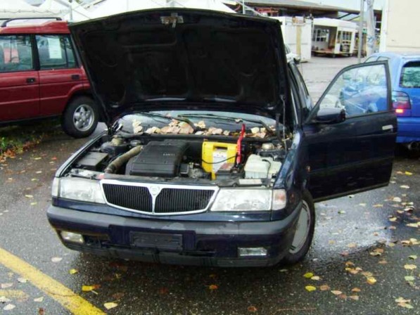

    Der Herz musste einem Lancia Dedra entrissen werden.... eigentlich schade drum......was solls.

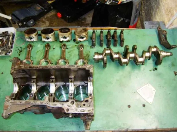

    das ganze erstmal zerlegt, begutachtet und verglichen mit 1.3er block usw.

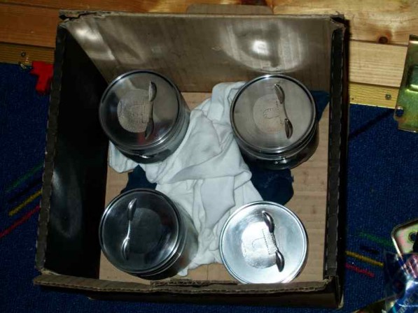

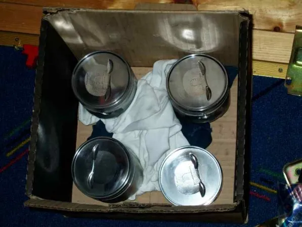

    Danach gings darum die verdichtung zu reduzieren, Kolben gereinigt, Boden überdreht und leicht poliert..

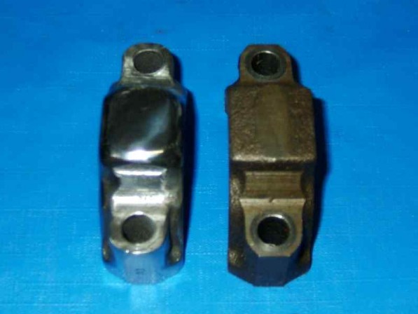

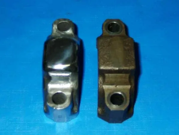

    Pleuel geschliffen, Poliert, auf gleiches gewicht gebracht und gewinkelt..

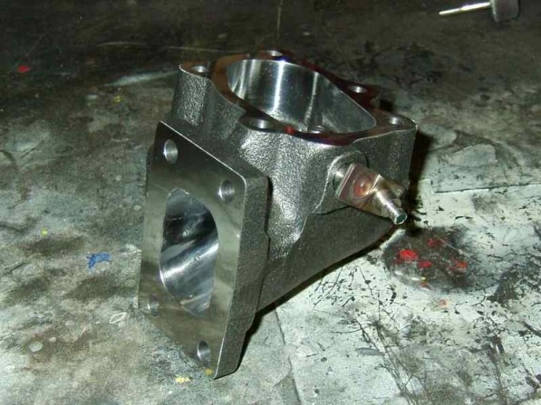

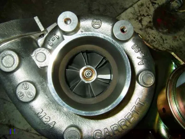

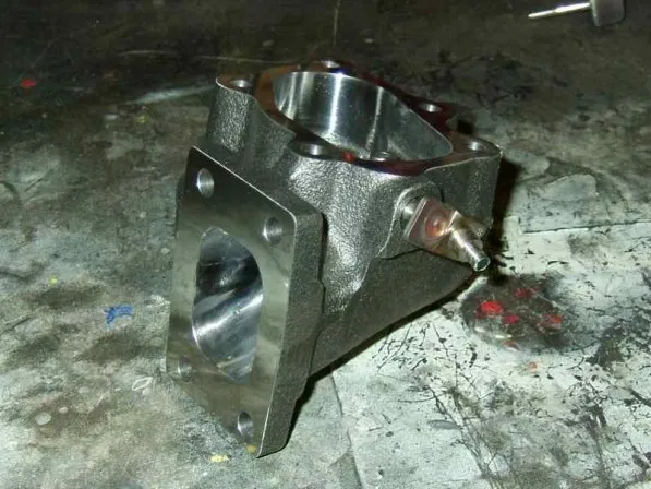

    und den neuen Lader inwändig geschliffen auf der abgasseite, verdichterseite folgt auch...
    :D Gut Ding will Weile haben.
  • Das doch nen T25 oder?
    Der ist doch viel zu klein für den 1.6er?! :D
    Was meinste mit Pleul gewinkelt? ?( Geguckt ob se schief sind?
    Wie kriegst die Pleul eigentlich sooo schön poliert? Womit machst das?
    Die Kolben sehen gut aus! Richtig mit Mulde!
    Kannste da mal ne Zeichnung anfertigen oder so?
    Hast doch bestimmt alles schön ausgerechnet ;) :D
    Pleul krieg ich vom Kolben ab indem ich den Bolzen kalt mache und ihn dann rausdrücke oder?

    Acki, weiss nicht wie du immer auf den T25 kommst,
    das ist ein kugelgelagerter GT25 , und glaub mir, der ist alles andere als zu klein für den 1.6er...
    hat auch nichts mit dem T25 zu tun.
    haben den lader ja schon bei Progetto im racing eingebaut, ist dort von der dimensionierung schon an der schmerzgrenze, aber läuft trotzdem sehr gut, kannst ihn sonst mal fragen...
    Das winkeln.... heisst die pleuel nicht nur auf gleiches gewicht zu bringen sondern auch ins gleichgewicht zu bringen, so dass alle 4pleuel hinten wie vorne bzw. oben wie unten das gleiche gewicht haben, denn der untere teil erzeugt ja nicht die gleichen kräfte wie der obere. wenn das nicht alles stimmt bringt z.B. das feinwuchten der kurbelwelle auch nix.
    kolbenbolzen brauchst du nicht zu kühlen, wärmen oder sonst was. die solltest du ohne weiteres mit dem finger rausdrücken können.
    für die kolben hab ich keine zeichnung, sind 1.8mm in die mulde gedreht, kante auf originalhöhe belassen und unteren teil um ca. 2mm gekürzt, sind absichtlich nur 1.8mm wegen der standfestigkeit, der rest wird am kopf in form einer bearbeitung genommen.
    aber die verdammten kolben sind um einiges schwerer als die vom 1.3er und 1.4er..... nur so als info..
    wer sich also schmiedekolben leisten will, da wäre sicher noch was zu holen..

  • Was meinst mit der Schmerzgrenze? Bitte deutlicher ausdrücken.
    Zum T25 bzw. GT25 schreib ich dir mal ne Mail ;)
    Ähm hast du mal ne Racing Kurbelwelle zum Vergleich zur Sauger Welle? Ist die vom Racing genauso dünn?
    Womit hast die Pleul gewinkelt?
    Die Bolzen hab ich noch ned versucht rauszudrücken, muss ich mal machen. Dann guck ich mal wegen Kolben (eventueller Unterschied zum 1.5er MPI?!).

    mit schmerzgrenze mein ich das gegenteil von dem was du denkst, der lader ist nicht zu klein sondern eher fast schon zu gross. baut also nicht schon gegen 3000upm vollen druck auf.. beim 1.6er wird er das wohl grade so hinkriegen.
    die kurbelwelle ist vom sauger und turbo ist die gleiche, mit gleiche meine ich aber auch gleiche ;) ( auch die teile Nr.) die welle ist in fast 30 verschiedenen fiat/lancia motoren verbaut.
    pleuel mit feinwage und nadel gewogen.. aber fang das nicht an wenn du das entsprechende material nicht hast.
    ist nicht so leicht wie es aussieht, oder anders gesagt :
    wer misst, misst mist ! :D

  • Hmm der hat doch Wastegate?! Wie ist das wenn ihr "testweise" dieses mal komplett abklemmt?
    Hab beim 1.3er Lader gemerkt dann drückt der voll zeitig weil sonst öffnet sich das Wastegate bei jedem bissel mit :(
