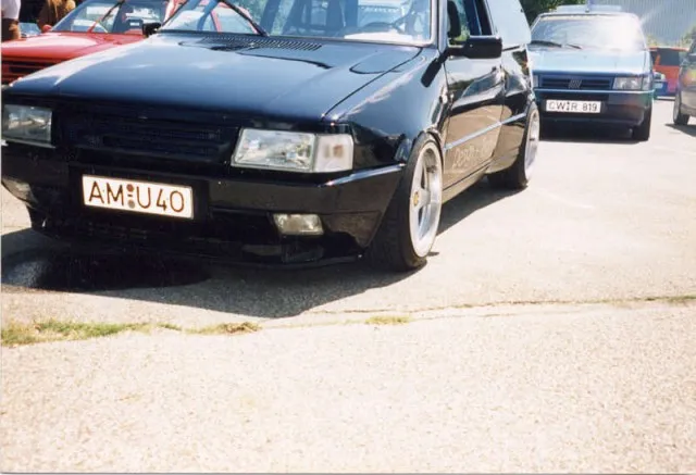

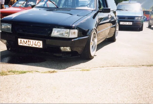

  • Hey,
    es hat mal eine durchgehende Schweinwerferleiste für den 1 Uno ergeben. Hersteller: B&B in Siegen VW-Tuner.
    Hat ca.150 DM gekostet. Und war aus GFK. Leider gibt Sies Sie nicht mehr.
    Den abgebildeten Uno (Michael`s Ex-Uno) wo du meinst
    hat eine Leiste vom Fiorino die so umgebaut wurde das Sie past. Leiste ist auch Blech. Die Anfertigung war nicht ganz einfach. :baeh:X(:anbet:

  • Fiat-Nr: 7672818 TRAVERSE für Fiorino Bj. 91-93
    FIAT-Nr. neu: 50010916
    Kosten bei FIAT 114 € brutto

    Edith betont: Die von Markus beschriebene GFK Leiste für den 1er suche ich übrigens! Stückzahl und Zustand zweitrangig :D BRAUCH ICH!
    @timo: für 2er Scheinwerfer mußt du eine 2er Fronttraverse abgeändert einschweißen. Hat Michael auch so gemacht....

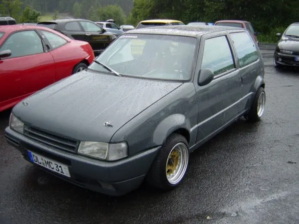

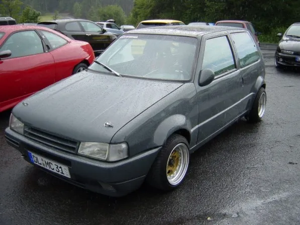

  • der mausgraue uno sieht aus als ob er grad die weißheitszähne rausbekommen hat! *fg*
    hab voll viele fotos von dem auf´m rechner......mir ist irgendwie noch nie aufgefallen, dass der die haube auch obenrum verlängert hat...
    hat was....und ist doch garnicht mal so schwer zu realisieren oder seh ich das falsch?
    blöd ist nur die spritzwasserdüse....da muss man dann wieder frickeln.....
