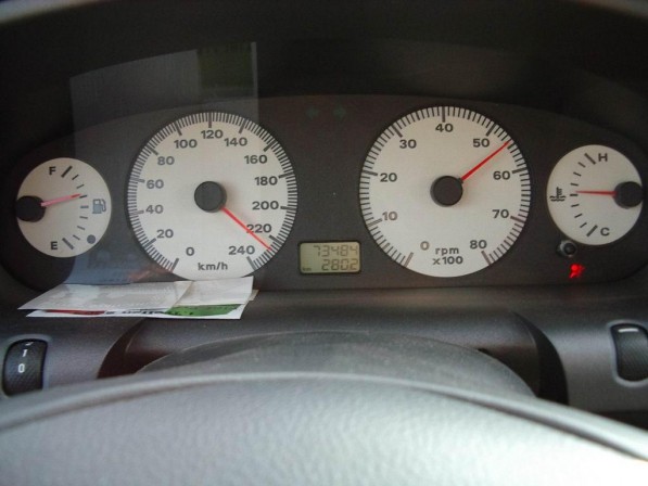

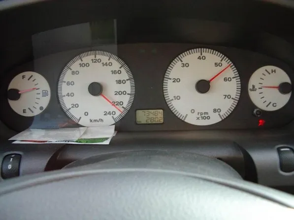

Hier noch ein paar Bilder.
Bilder von aussen werden dann nächste Woche folgen.
