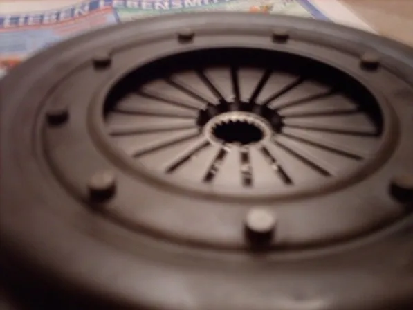

• hab mir bei ebay diese kupplung gekauft:omp
    nun hab ich sie montiert und meine frage ist nun müssen die druckfedern nicht senkrecht stehen bei der druckplatte oder sollen die leicht schräg stehen wobei sie innen richtung getriebe neigen( etwas schwer zu erklären)!
    weil zurzeit stehen sie leicht schräg.
    bei meiner alten orginalen kupplung die erst 7000km drauf hat stehen die federn senkrecht.
    hat schon jemand damit erfahrung?
    muss man vielleicht was bei der schwungscheibe machen?
  • Serien Druckplatte oder verstärkte?
    Weil das ja ne Tellerfeder, die drückst runter, dann kann die Kupplung sich freidrehen und du kannst schalten :D
  • Naja so sah meine Druckplatte auch aus als se neu war :D
    Denke mal das ist normal wenn die Feder bissel eingearbeitet ist das sie nach gibt.
    Bau's halt ein und gut ist :D
    Kann dir auch nicht sagen ob du Serien Ausrücklager verwenden darfst/sollst.
  • Da würd ich mir keinen Kopf machen,die dürfen schon "schräg" stehen,ausserdem werden die mit der Zeit "lahmer",dann wird das eh weniger!
    Ausrücklager kannst ruhig nen orig. verbauen!
    Gruß Felix
    :maul: :bier: TURBO RULEZ :bier: :maul:
  • hi war bei dir keine beschreibung dabei?
    die müssen senkrecht stehen sonst geht die kuplung kaputt
    dann wirst du nicht lange freude haben an der kuplung
    du musst ausen was abdrehen lassen so viel bis sie senkrecht stehen
    ich mach das gerade bei meiner morgen oder übermorgen wirds abgedreht ich mach auch fotos und frag wie viel sie weggedreht haben

  • etwas schräg macht nichts, lass die Kupplung aber auswuchten.

  • hi die federn stehen bei mir nicht nur ein bischen schräg sonders so 1 cm und die orginale ist senkrecht hmm ich lass sie abdrehen dann sieht man weiter
    ja ist eine sportkuplung hat ja eine gefederte mitnehmerscheibe
    cu simon

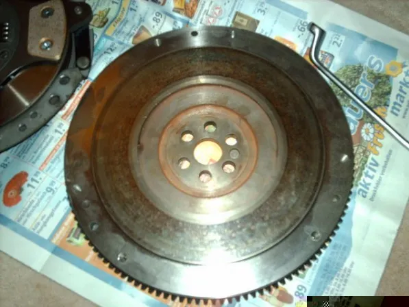

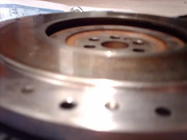

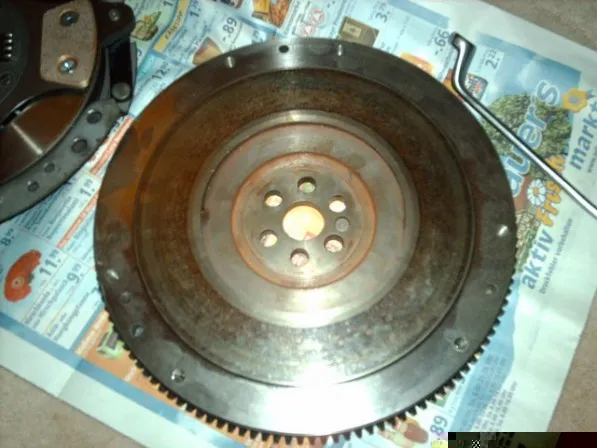

  • so hab jetzt die scheibe abgedreht 3mm
    dann stehen die druck federn senkrecht
    es ist ja so das wenn die federn senkrecht stehen hat die druckplatte erst vollen druck auf die scheibe, wenn man die schräg lasst dann würde die ja schon so drücken las wäre sie schon verschlissen morgen das ganze noch zum wuchten bringen und dann wird sie eingebaut
    bild von der abgedrehten schwungscheibe
    cu simon
