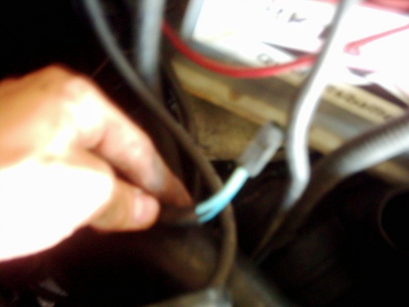

den lief er aber der drehzahl messer ging nicht mehr ausgemacht geguckt ob irgent wo was undicht ist aber war alles dicht wieder angemacht er lief kurz den bin ich kurz aufs gas gegangen drehzahl ging runter und jetzt geht er auch nicht mehr an.dan hab ich alle stecker durch geschaut sind alle dran bis auf ein doppelten blau/schwarzen.nächsten tag nochmal geguckt es ist kein funke mehr und sprit kommt auch nicht. könnt kotzen.

Wie ich dir über ICQ schon gesagt habe kommt das Kabel an den Vorwiderstand vom Kühler.
