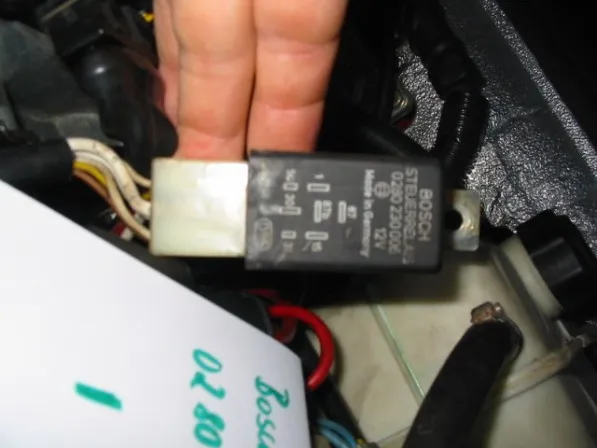

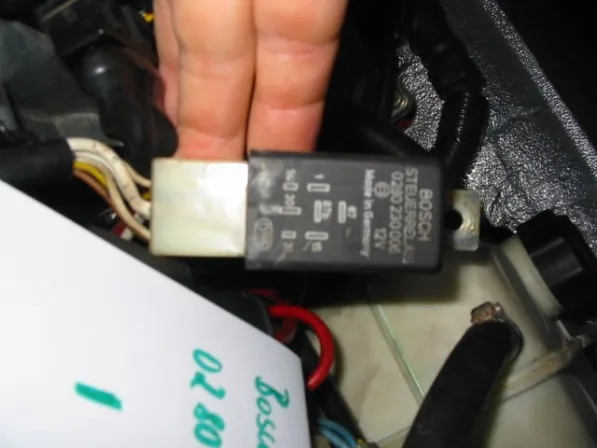

    Dann löst du die Benzinleitung mit 2 17er kabelschlüsseln von der einspritzleiste.Dann überbrückst du die BPumpe in dem du Das benzinpumpen relais abmachst und den stecker mit dem Plus der batterie überbrückst.batterie plus an pin 87b.Somit kannst du etwas benzin in ein gefäss reinlaufen lassen und sollte sich dreck in der leitung befinden,wird dieses in den behälter fliessen.Danach alles wieder anschliessen und pumpe nochmal überbrücken damit druck aufgebaut wird.Jetzt relais wieder reinstecken.

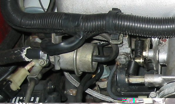

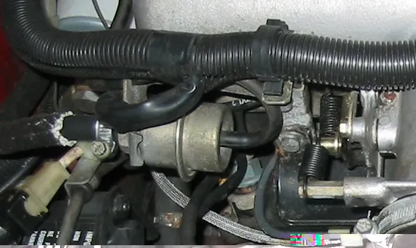

    Bin auch der Meinung das dein Benzindruckregler genau so ein schlag weg hat.Denke der ist auch dicht,somit läuft kein benzin in den tank zurück und deine pumpe baut unheimlich viel druck auf und folgedessen seuft dein motor ab da zu fett eingespritzt wird.Kommt schwarzer rauch beim starten und beim gas geben?
