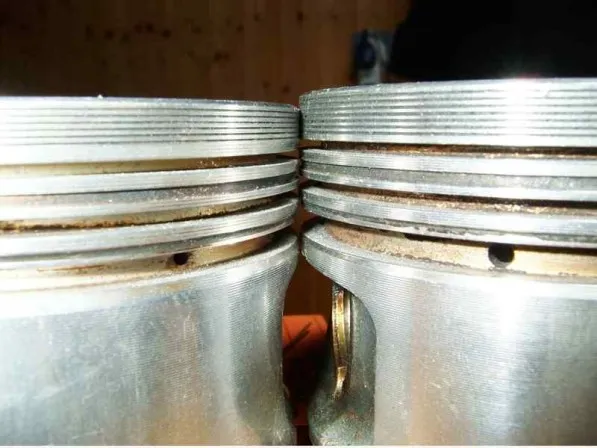

Ja leider Motorschaden!
Hatte ein kleines Rennen gegen einen Seat Leon,hab das Dampfrad zuweit aufgeschraubt und bei tempo 200 weisser beisender Rauch im in der Kabine. Kolben Vom 4Zylinder Rand wie abgeschmolzen.Überlege mir mal ob ich Ihn auf 1.4 aufbohrenlassen ev.l mit Schmiede Kolben und Grösserem Turbo. Allerdings Weiss ich nicht was für ein Turbo ich Verbauen soll!

da brauchst du gar nichts aufzubohren. der 1.4er hat die gleiche bohrung.
musst nur die kurbelwelle und die kolben vom racing übernehmen und schon hast du deinen 1.4er..... allerdings bist du damit nicht verschont vor solchen schäden....... um das zu vermeiden sollten schon ein paar sachen beachtet werden, nicht einfach nur ladedruck hochschrauben.
kurz und direkt gesagt : selber schuld ( sorry, nicht böse gemeint aber wahr!)

Turbolader, da kann ich dir helfen
Dein Gemisch wird wohl hintne und vorne nicht gestimmt haben. 5. Düse muss ran!
Dann klappts auch mit dem LeonKurbelwelel vom 1.4er hilft ihm auch nicht, weil Verdichtung dann zu groß ist Dann muss er 1.4er Kopf verbauen und dann hat er das leidige Problem -> gerissener Zylinderkopf.

andere verbauen extra den 1.3er kopf auf dem racing um die verdichtung zu erhöhen und so schlecht sind die racing köpfe auch nicht...
Hmm so habe ich das noch nicht gesehen.
Aber der Kolben ist im OT beim 1.3er schon ziemlich weit oben. Wie das erst mit dem Mehr-Hub wird? -

Hmm ja dumm gelaufen und selber schuld weiss ich auch Lieber einen Motorschaden den man Reparieren kann als einen Totalschaden an der Carosse.
Und den Leon knöpf ich mir noch vor Ich bring den motor morgen zumInstandsetzer mal sehn. Die Zylinderbüchse hat ein paar tiefe Kratzer.He Progetto Sud hast du die Felgen problemlos Vorgeführt? -
Acki, deshalb sagte ich ja mit kolben vom racing, die sind kürzer

hätte ja jetzt gedacht das die pleuel vom 1,4er kürzer sind
