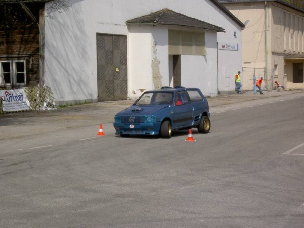

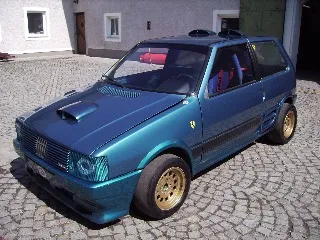

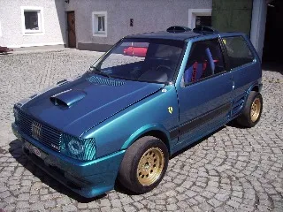

  • 2x1301ccm momentan 270-300 PS von 0 auf 100 in ca 4,8 sec. Spritverbrauch 12km 17li.gewicht 97o kg
    fahre autoslalom und beschleunigungsrennen heuer 1.mal in Vielshofen
    umbauzeit rennfertig 200 std.

  • farbe:meerblaumet.bilder kommen noch muss noch einige hochladen dauert noch
    volle leistung bringt er schon bei 5000 upm nachher fällt leistung wieder ab
    beim slalom must ordentlich aufpassen sonst fliegst du ab

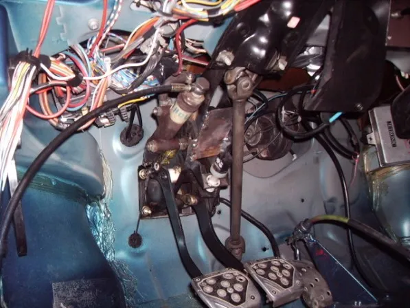

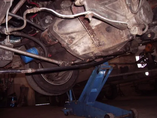

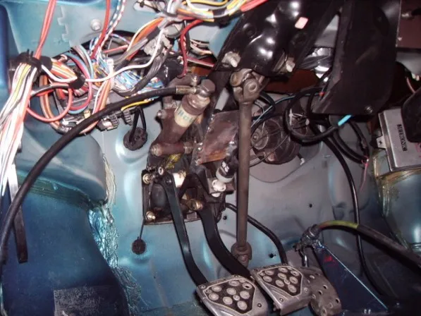

    wie hast du die kupplungs und schaltgeschichte synchronisiert?
    :D Gut Ding will Weile haben.

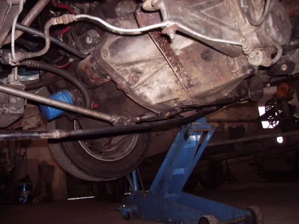

  • kupplung vo. original hi. hydraulisch mit x1/9 geber u.nehmerzylinder.schaltung vo. original hi. mit gestänge an schalthebel angeschraubt ist alte getriebe vom 1er ohne kat braucht man zwei gestänge eine zum links rechts zweite vor u.zurück gasseil an gaspedal angekuppelt und nach hinten verlängert

  • ...wie geht denne das, der motor hinten is ja fast komplett verschwunden... :D
    und wie haste das mit der hinterachse gelöst?
