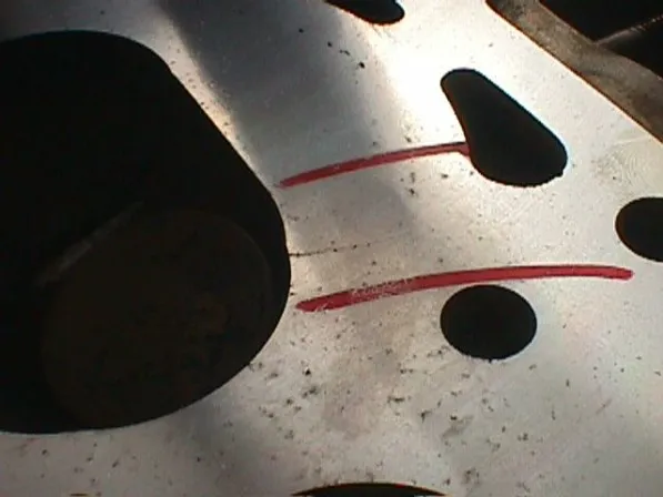

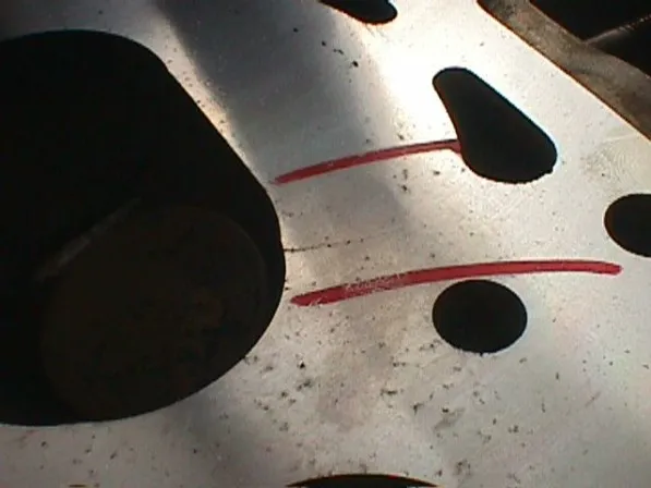

    Sichtbar sind nur die Risse im Ventilsitz zwischen Ein- und Auslassventil...eigentlich ja nicht weiter dramatisch! Aber irgendwo scheint da noch was im argen zu liegen...naja...morgen weiß ich mehr :(
  • Guten Morgen!
    Hab gerade mit unserem Motor Heini telefoniert, Kopf ist durch! War total krumm und nach dem planen konnte man erst richtig schön die Risse sehen...Beim 2ten Zylinder am schlimmsten, vom Auslassventil gehts munter Richtung Wasserkanal und noch darüber hinaus :(

    Naja...ging dann doch ganz fix mit den Bildern:
    Einmal Richtung Wasserkanal...
    ...und schön zwischen den Ventilen

  • Also geleckt sehen die mir nicht aus.
    Wenn du den Kopf schon draußen hast, Ventile raus und schauen wie breit der Sitz schon ist und ob die Führung ausgeschlagen ist!
    Alles schön sauber machen und polieren! (beim anderen Kopf dann halt)
