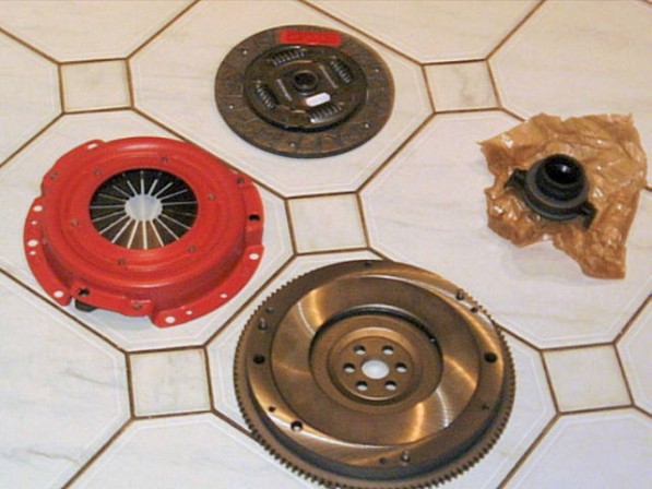

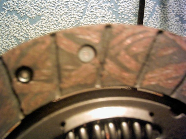

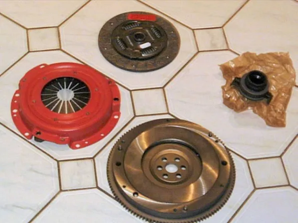

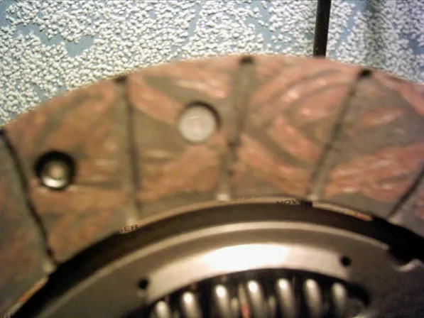

  • Also Scheibe hat organische Beläge und Druckplatte hat 625N (Serie hat 450N) Anpresskraft.
    Schwungscheibe 2 Kilo leichter, gewuchtet der ganze Spaß.
    Sehr massives Ausrücklager ist auch dabei.
    Kein Plastikschnulli oder dünnes Blech, das Teilchen wiegt laut Mudders Briefwaage: 340Gramm! Werde morgen das "alte" mal als Vergleich wiegen.
    Die Torsionsfedern machen einen ziemlich strammen Eindruck, bei der Serienkupplung konnte man die immer etwas bewegen, hier passiert auch beim Drücken mit den Fingern nichts
    Haufen Geld für bezahlt.
    Hier 2 Bilder, ich hoffe das Ding hält lange :)
    Melde mich morgen wenn ich gefahren bin :))
    Nachher mal die Anzugsmomente raussuchen damit auch ja alles nach Vorschrift ist, will ja nicht die Garantie darauf verlieren ;)
    So schaut also eine organische Kupplung aus:
    Kommentare? :))
  • Acki Gratuliere, ;)
    deine Organisch gefederte Sportkupplung ist im alltag besser zu fahren wie die Sintermetallpupplung wegen dem Schleifpunkt,zwar hatt die Gefederte Sinter auch einen Schleifpunkt aber einen sehr sehr kleinen !
    Also perfekt für dein vorhaben,da du ja die 200 PS
    anstrebst und die Organische Sportkupplung dafür ausgelegt ist . ;)

    Das ist doch die Kupplung von Techniclutch aus England
    oder irre ich mich

    Weiß nicht von welchem hersteller die Kupplung ist, ist wohl direkt von nem Kupplungsbauer weil Schwungescheibe umgearbeitet wurde und gewuchtet wurde usw.
    Ach ja, ich hätte auch Sintermetall genommen wenn mir da OMP garantiert wieviel se aushält. Ausserdem machen mir die Sachen im Gt Forum sorgen wo die Druckplatten bei den Sinterkupplungen immer zu kaputt gehen durch Überhitzung (Risse).
    Hab bei Techniclutch geschaut, die bieten gar nichts an für den Uno. Naja auch egal, der Preis ist ok, für die OMP Sinter hätte ich mit den Umarbeitungen der Schwungscheibe mehr bezahlt :)
    Denke mal die Kupplungen sehen sowieso alle ziemlich gleich aus, hatte ja schon überlegt mir Reibbeläge zu kaufen und diese auf ne Serienmitnehmerscheibe zu nieten... aber naja :D

    Größere Kupplungen haben halt den vorteil das sie deutlich mehr wärme aufnehmen können,bei kleinen Kupplungen ist die überhitzungsgefahr halt größer
  • Ich könnte es schon auf ner Hebebühne machen, aber die Erfahrung zeigt das es weniger aufreibend ist wenn ich den Motor raushole.
    Wie gesagt Sensor ist schon längst abgesteckt :)
    Machen da immer 2mal zu zweit ne Sichtprobe ob noch was dran hängt :)
    Wegen Kupplungsgröße, muss mal den Durchmesser anschauen, aber im Grunde ist es mir egal, die soll dicke halten. :)
