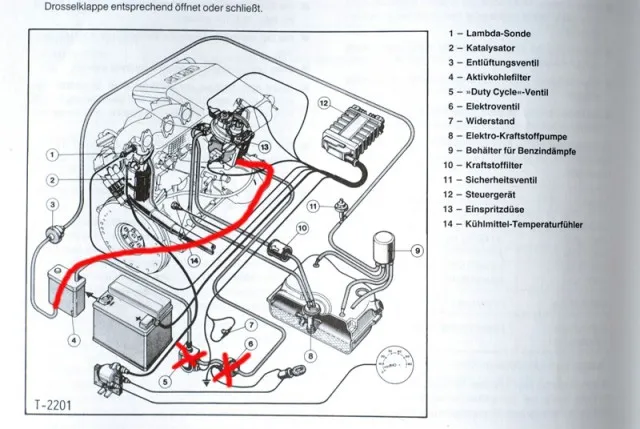

So und nun mal wieder zum Thema, was ist beim Uno Turbo wo genau verbaut, damit der Benzindampf gefiltert wird. Einige reden was davon, dass ein Filter im Kofferraum sitzt, auf der Eper Zeichnung sehe ich nur den Kohlefilter vorne.
Ich guck mal eben in mein Buch... mist das liegt im Auto und meine Tochter schläft, muss leider warten.
Ich hab da grad nur das Schema aus meinem Wagen da:
ok, es kommt der Schlauch mit den Däpfen vom Tank und hat ein mechanischen Ventil irgendwo in der mitte (bei mir auf höhe des Stoßdämpfers), der AKF sitzt vorne oder hinten, hinter den Filter sind zwei Ventile geschaltet eins das vom Steuergerät angesteuert wird (das ist grau und eckig und kostet 130 Euro) und ein rundes schwarzes, das hängt am Zündschloss und an der Zündspule (Duty Cycle Ventil).
Mein graues habe ich ausgebaut weil es kaputt ist, er fährt nur mit dem schwarzen gut, ev werden die Dämpfe jetzt immer vom AKF zur Einspritzeiheit geleitet wenn der Motor läuft und nicht nur wenn das Steuergerät es für richtig hält, ich versuche es eh zu reparieren oder eins vom Schrott zu holen, gerade weil ich möchte, dass der Wagen so umweltschonend wie möglich fährt.
