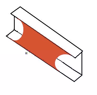

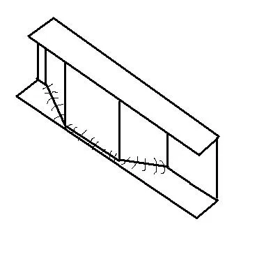

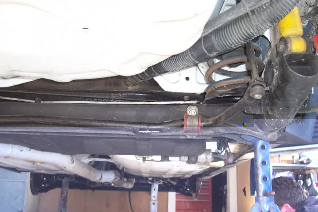

Naja will dir nicht zu Nahe tretten aber so verstärke ich das U-Profil nur gegen Biegung.
Wenn ich Torsion einbringe reißt das U-Profil ein wo die Naht zu Ende ist.
Kann ja mal die Seite aus unserem KL Heft scannen gehen.

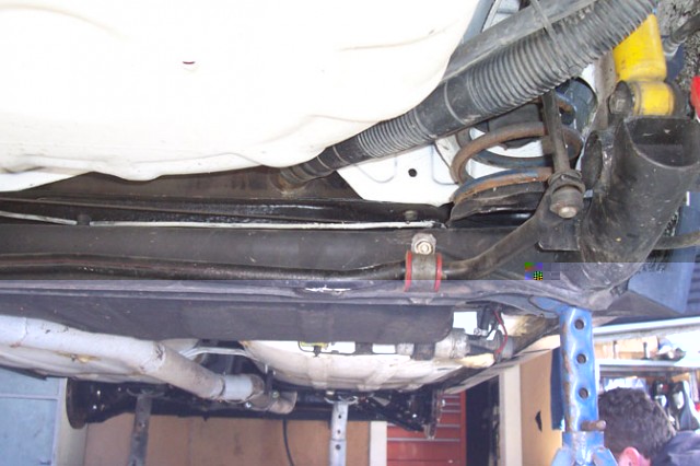

Beieuch hat das sicherlich auch funktioniert, ist auch sicherlich nicht schlecht aber bei euch (Thiel Tuning) wird sicherlich 1. öfters nach solchen Sachen geschaut und 2. nur auf der Rennstrecke gefahren.

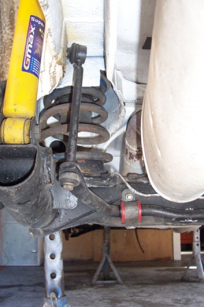

Hatteihr den Stabi vorne ausgebaut bzw. gar einen verbaut?
Wie steif habt ihr das Heck gemacht und wie war die Fahrbarkeit dann? ![]()
