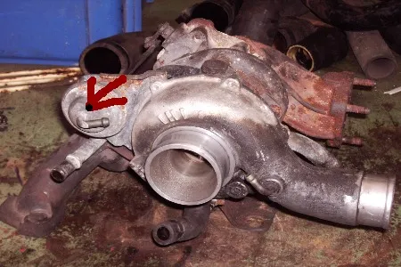

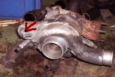

  • @ Ragman da hat er das Loch reingemacht.(Foto)
    Warum ein Loch in die Dose bohren.
    Es funktioniert genauso wenn ich ein Loch in den Verbindungsschlauch mache.So ein Stück Schlauch ist gleich wieder ausgetauscht.Druckdose brauch ich neu!
    Man bohrt ja ein Loch um mehr Ladedruck zu erzeugen und nicht um weniger LD. zu haben.Um so mehr Luft entweichen kann um so mehr Ladedruck erzeugt man.

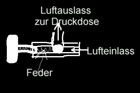

    Oder mit so etwas funktionierts auch.Kugel-Feder-System
    Hab mir selber einige gebaut.Ganz eifach zu machen.
    Kannst die Schläuche in den Innenraum verlegen und immer gleich einstellen.

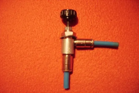

  • Und so funktionierts auch.
    Das ist mit Kegel-Prinzip.
    Um so mehr du aufdrehst um so mehr Luft kann entweichen und du hast mehr Ladedruck.
    Wenn du ganz zudrehst hast original Ladedruck.
