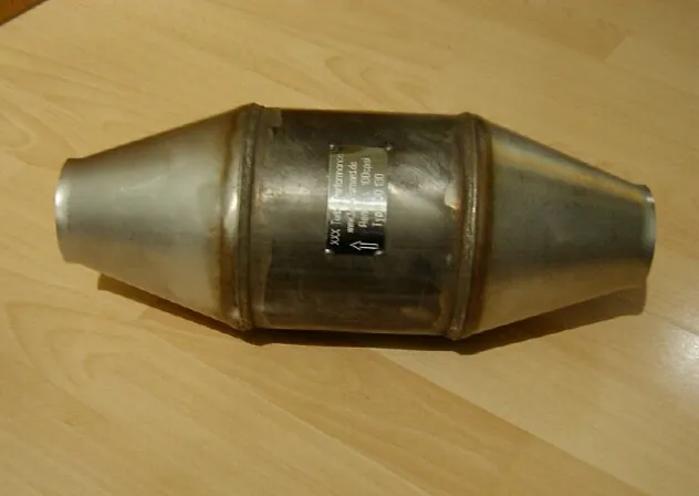

jetzt muss ich mal als unwissender zwischenfragen, kommste mit dem 100zeller kat noch durch tüv/asu? oder ist der nur für die 2 jahre dazwischen gedacht?
Original von gnorkill
jetzt muss ich mal als unwissender zwischenfragen, kommste mit dem 100zeller kat noch durch tüv/asu? oder ist der nur für die 2 jahre dazwischen gedacht?naja wenn man ne werkstatt kennt...
also ich weiss nur von einem der das teil im punto drinn hatte und da war nix mehr mit abgaswerten. das passte wohl nicht mehr so dolle
aber wenn ich damit nicht mehr offiziell eine au bestehe dann kann ich doch auch gleich nur ein rohr reinsetzen oder
eben, den selben gedanken wie milano hat ich auch....
das ist glaub kein problem!!weil beim eintragen habe ich mit kapuuten kat auch die au bestanden!!!:D
aber warten wir es mal ab!!! -
es kommt auch stark auf den kat an. während du bei gewissen fahrzeugen mit einem 100 zeller weit unter den werten bist kanns vorkommen dass du mit einem teuren 100zeller ( bei dem nicht an edelmetall gespart wurde) deutlich im wert liegst. ^
die meisten grossabnehmer bestimmen den preis selbst und damit wie hoch der beschichtungsanteil ist. für einen "hochwertigen" metallkat bezahl ich hier etwa das doppelte.
hm ich weis eigentlich nur das er komplett aus Edelstahl ist und das er zudem eine spezielle Beschichtung von:
Platinum, Rhodium, Palladium, Al2O3!!! -
Welche Metalkats sind denn zu empfehlen ?
gute frage!!! also ich habe meinen von turbo performance!!
eigentlich habe ich mir ja sagen lassen das die 200 zeller viel besser sein soll wegen den werten. aber der 100 zeller soll auch werte bis euro 3 schaffen und der stau um 85 % veringern!!! naja werde es halt jetzt mal ausprobieren!!! -

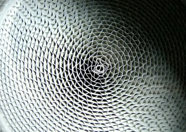

Was mich ja jetzt noch bei den KATs interessiert, was bisher immer so'n Denkfehler von mir WAR.
Sind ja Zellen pro Zoll² (CPI).
Wenn die 100 Zellen habe, habe ich 100 Löcher. Wenn 200 Zellen, 200. Logisch.
Sind dann beim 100 Zeller die Löcher auch wirklich größer?
Oder ist das Metall dann dicker aus dem die Waben sind?
Normal sind doch die Löcher größer, oder? -
das sind 100 zellen per inch!!!!
ich glaub mit dem kannst du was anfangen acki!! -
Die Frage ist, bekomme ich mit einem Metallkat EURO 2 ?
Oder muss dann noch ein Mini-Kat her?
Wenn ja, könnte ja in Kombination mit dem Mini-Kat ein 100 Zeller reichen. -
Nochmal
Gibt es Metallkats die Euro 2 zertifiziert sind? -
Wenn sich ein Kathersteller darum gekümmert hat, dann ja. Sonst nicht. Also für den Uno = NEIN!
