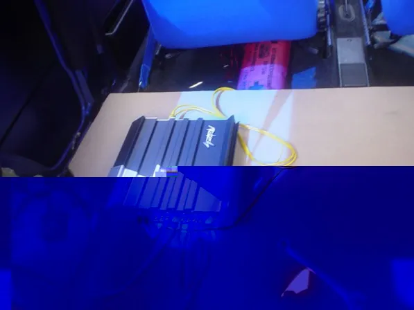

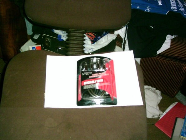

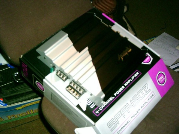

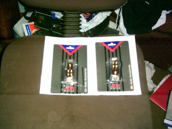

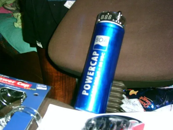

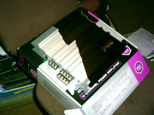

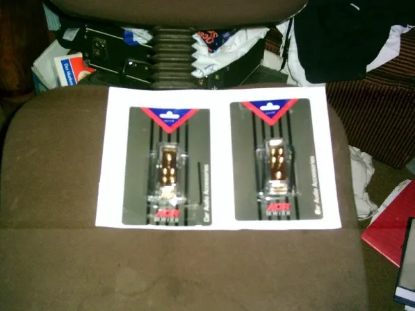

    ich beginne hiermit einen neuen Thread der nur um den Umbau meines noch komplett geflädderten Innenraumes. Ich war heute mal einkaufen und hab mir folgende Teile gekauft:
    1x Dietz 1 Farad Power Cap mit blauem Neonring, blauen Status-LED´s und blauer Voltanzeige

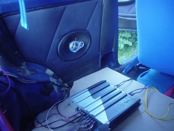

    1x Spectron Endstufe 4x 120 Watt RMS

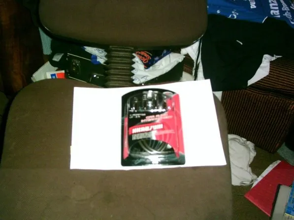

    2x Verteilerblöcke
    1x Satz Y-Kabel für die Verstärker
    Sobald ich meine Cam wieder habe mach ich wie im letzten Thread fleißig Bilder machen. Ich hoffe auch das dieser Thread etwas interessiert ist und mir ab und zu was rein postet.

  • Ja wie lädst du den?
    Ich weiß das man den ja erst nen Widerstand in Reihe schalten soll zum Laden. Dann erst anschließen. Aber ich hab da irgendwie schieß das sich der Strom über meine Finger oder so entlädt... Lichtbogen oder so :D
  • Also ich hab ihn zum testen (weil meine ganze alte Anlage außer verkabelung raus is) an die Plus und Minuskabel angehängt bzw. dazwischengehängt und es hat kurz gefunkt und e weng geknistert aber dann hat er mir gleich die aktuelle Batteriespannung angezeigt. Aber ich schau nochmal die Anleitung genau durch.

  • Den Widerstand sollst Du nehmen, damit Du nicht im ersten Moment einen sehr großen (Lade) Strom hast. Das kann den Elko beschädigen. Ist soweit auch richtig.
    Aber wer achtet irgendwann mal drauf wenn er die Batterie ab hatte -wegen was auch immer- den Elko wieder mit dem Widerstand zu laden. Niemand.
    Ich habe einen Elko gehabt und der hat noch nie einen Widerstand gesehen. Evtl gibt es einige Modelle die einen Ladewiderstand auf der Ladeelektronik haben.
    Ich halte von so Teilen wenig.
    Lieber gescheite Batterien rein. Aber das ist Ansichtssache. Aber manchmal erreicht man damit schon was. ...ein bisschen die Spannung glätten tut er bei richtiger Dimensionierung schon.. :D

  • Acki, es stimmt schon das Der Elko sich läd/entläd.
    Solange alles in Ruhe ist passiert außer einer kleinen Selbstentladung die Du überall hast nix.
    Nehmen wir mal an du hättest keine Verbraucher an. Ist die Spannung der Batterie höher als vom Elko läd sich der Elko so lange bis Batterie und Elko das gleiche Potential haben. Dann fließt nix mehr. Hat die Batterie eine niedrigere Spannung als der Elko entläd sich er Elko bis sie wieder das gleiche Potential haben.
    Wenn du jetzt Deine Anlage an hast verändert sich durch den Innenwiderstand der Batterie und dem Kabel die Spannung zwischen Batterie und Klemmen des Verbrauchers. Ein Elko hat (meistens-je nach Preis) einen viel kleineren Innenwiderstand und kann dadurch kurzzeitig einen höheren Strom bringen und die Spannung an den Anschlüssen stabiler halten. (Was ein Satz 8o ).
    Das heißt, Du hast einen Basschlag, die Endstufe braucht viel Strom. Dadurch sinkt die Spannung an den Klemmen des Verbrauchers kurzzeitig z.B von 13,8 Volt auf 12 Volt (wegen den widerständen im Kabel und Batterie). In dem moment gibt der Elko - der auf 13,8Volt geladen ist seine Ladung ab und fängt so weit er es kann diesen Einbruch auf.
    die Eingangspannung der Endstufe ist höher, hast dadurch mehr Leistung und das Signal ist unter umständen sauberer.
    Nach dem Bassschlag versucht der Elko wieder das gleiche Potenzial wie die Lima/Batterie zu bekommen (evtl wieder auf z.B.13,8 Volt.)
    Umständlich erklärt, aber vielleicht versteht es der eine oder andere. Mit einem bild wäre es leichter, aber hab jetzt nicht so viel Zeit .
    Und wer richtig gelesen hat weiß jetzt warum es 1F Elkos für 50 Euro und 100 Euro gibt !! -> Der Innenwiderstand ! Je kleiner er ist desto mehr Ladung kann er in kurzer Zeit abgeben
    Und Deine andere Frage wie der Elko weiß wann er angehen soll. Es gibt da 2 Möglichkeiten die ich kenne.
    1.) über Remote
    2.) Über einen Shunt (Widerstand). Wenn ein Strom fließt fällt über den Meßwiderstand eine Spannung ab. Dadurch weiß der Elko das er angehen muß. Großer Nachteil. die hast wieder einen Widerstand mehr in Deiner zuleitung -> Weniger Leistung !
    Ich hoffe das war ausführlich ! :D
    Und nochwas Acki. Mach das nicht mit dem widerstand und dem Sicherungsgehäuse. Wenn Du die Batterie abmachst und wieder dran, laden sich auch die Elkos in dem netzteil der Endstufe auf. Das mit Deiner Methode zu machen ist nix. Könnte heiß werden ;)

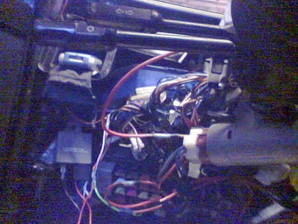

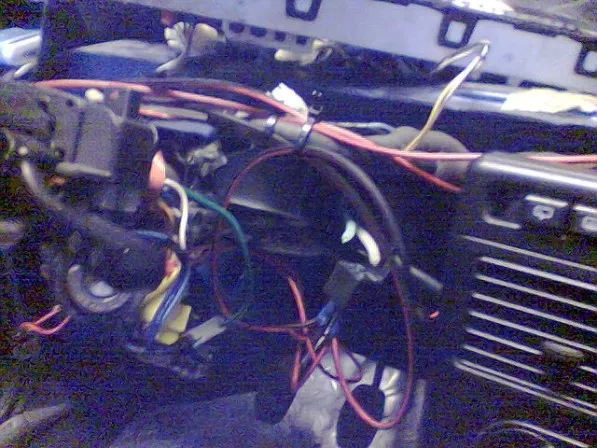

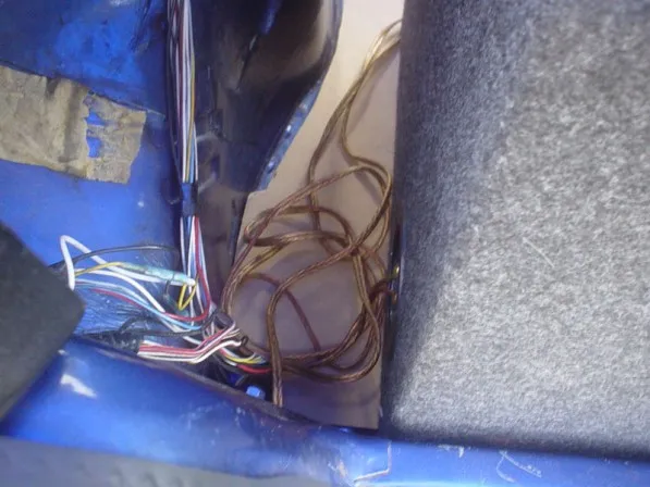

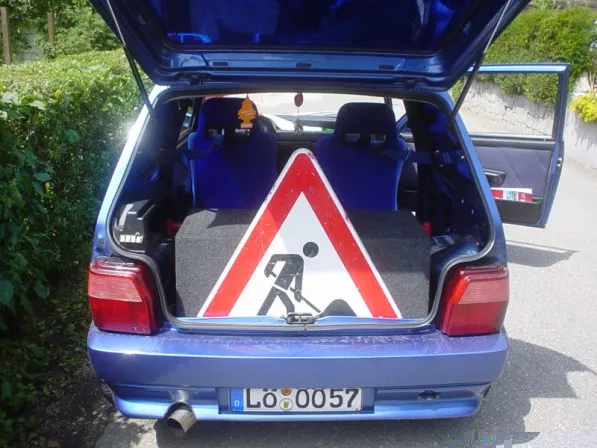

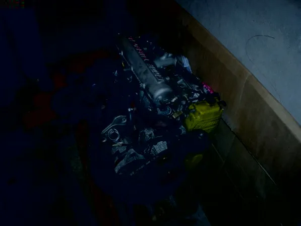

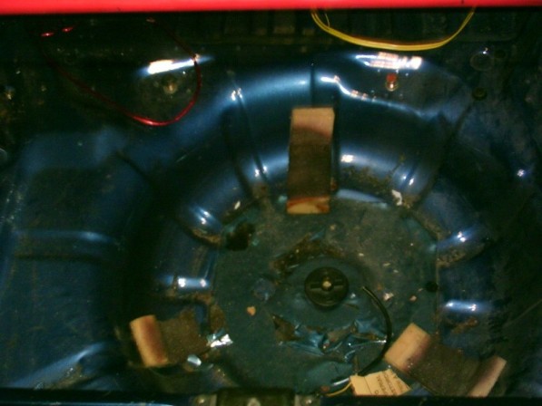

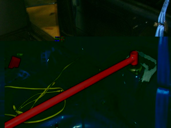

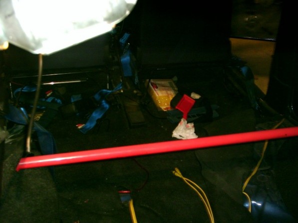

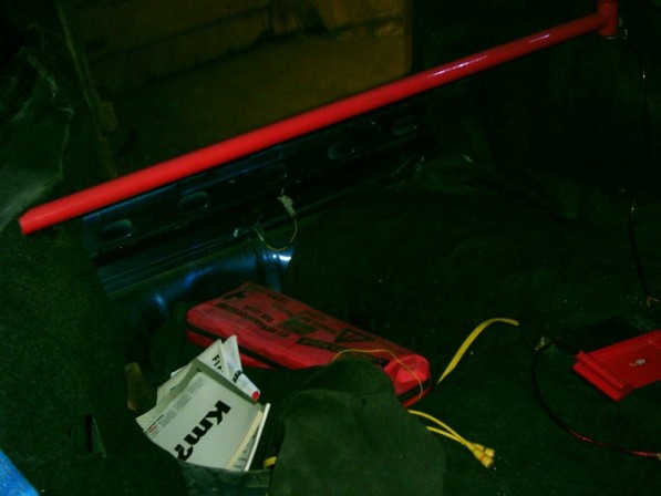

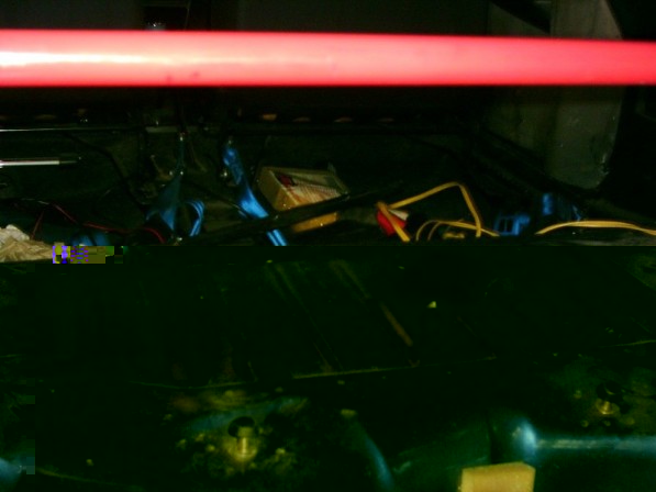

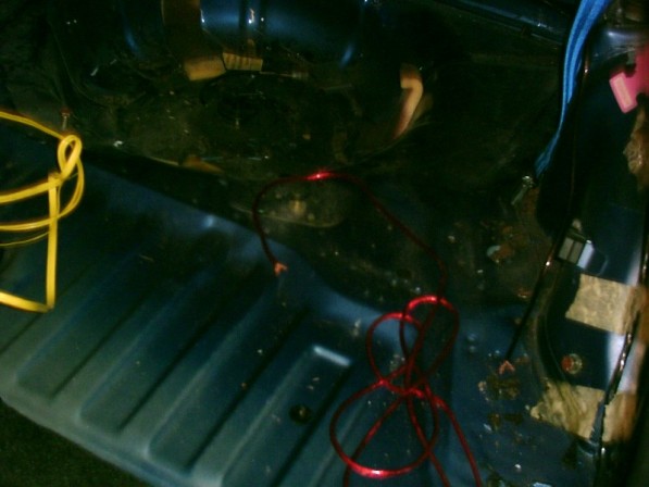

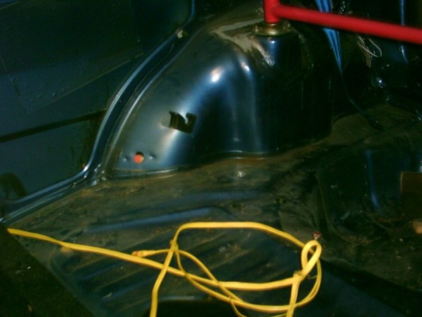

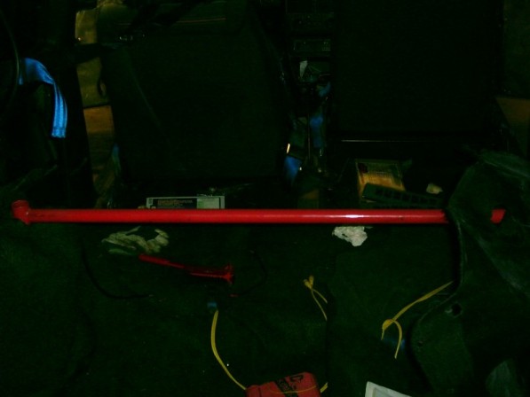

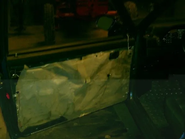

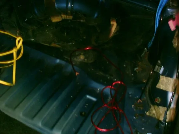

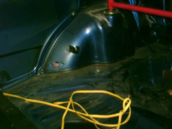

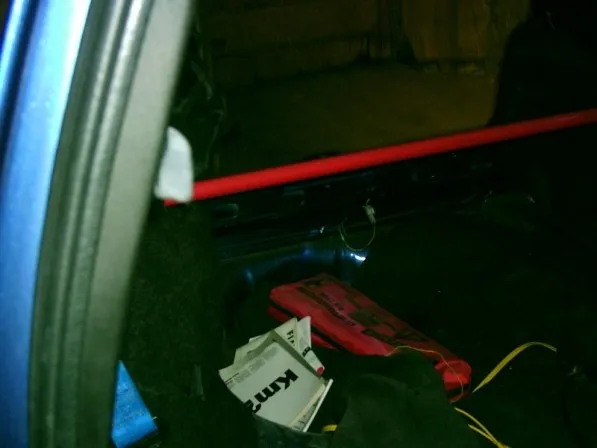

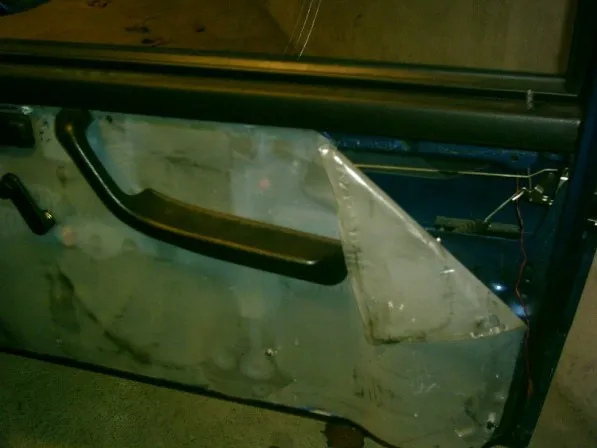

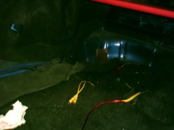

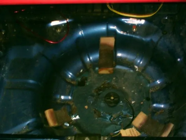

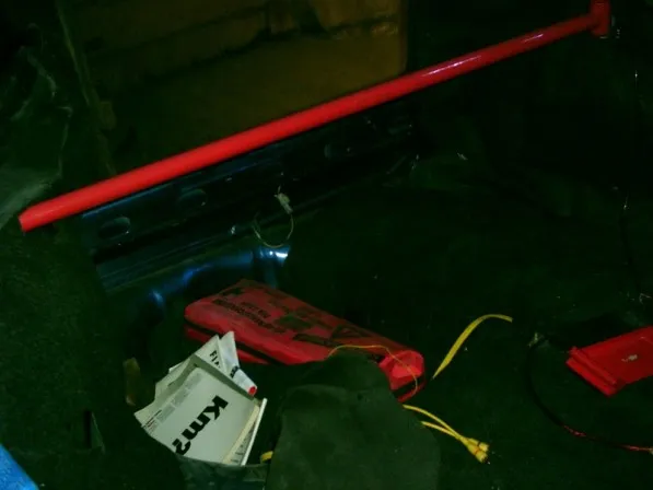

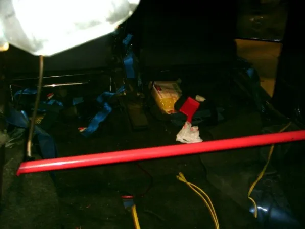

  • Also heute habe ich mal an meinem Uno Hand angelegt und ihr mal von unnützer Verkleidung befreit und mal ausgeräumt. Hier die Bilder
    Nach der Teppichentfernung

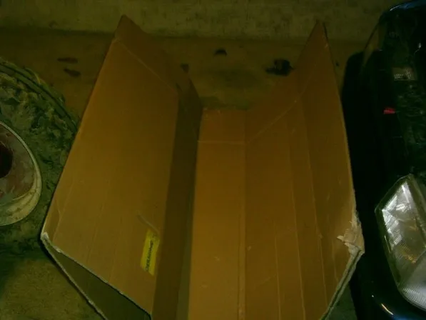

    Morgen wird dann mal alles komplett ausgesaugt und n Karton zugeschnitten damit ich mal ne Schablone hab. Dann gibbet auch neue Bilder ;)

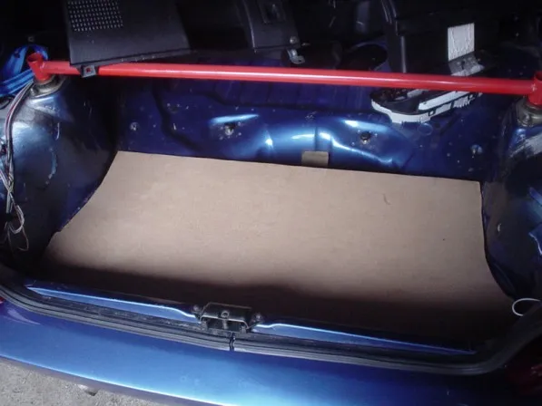

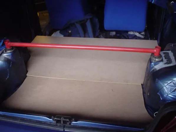

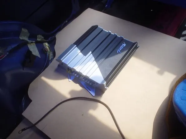

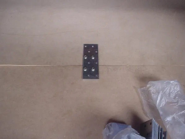

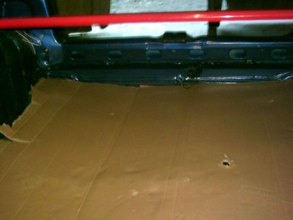

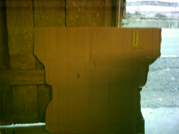

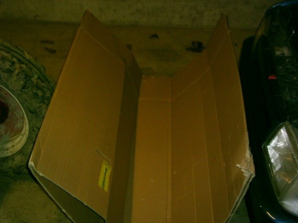

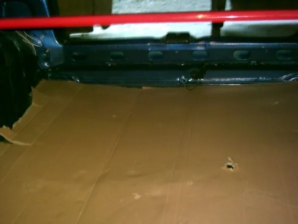

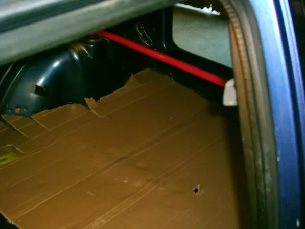

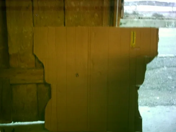

  • Heute hab ich ma nen groben Grundriß für die erste MDF-Platte gemacht
    Das ist der Prototyp für die erste MDF-Platte

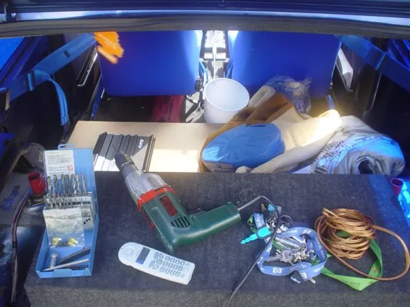

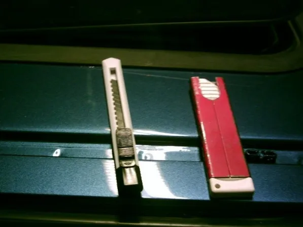

    Das ist das Werkzeug das ich benutzt hab
