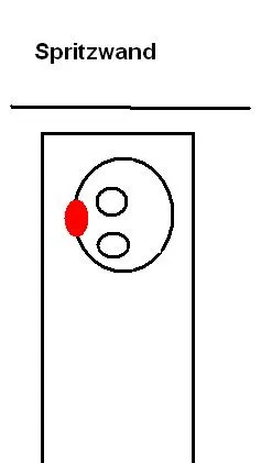

Sieht aus als ob das der 6. Zylinder, -> der letzte Richtung Spritzwand hin, ist,richtig?!
Das ist die größte thermische Schwachstelle der 6 Zylinder von BMW.Ich kenn das sogar von serienmäßigen E34 M5,die haben bei extremer Belastung auch dieses Problem, vllt nicht so übel,aber deiner hat ja auch noch nen Lader!

Aber da sind doch Ventiltaschen zu sehen?! ![]()
Und der Motor ist doch Längs eingebaut?
Ach ja, nich gleich angepisst fühlen
@ suicideracer
du hast voll recht. Ja, war der letzte zylinder.
