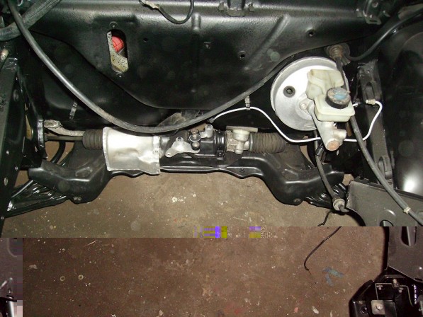

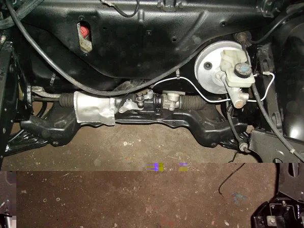

Vorderachse montiert !
Die äußeren Gummilager für den Stapi kommen Morgen bei meinem Teiledealer an.
24.07,2009

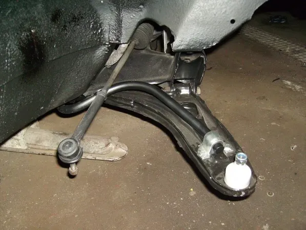

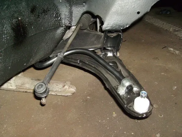

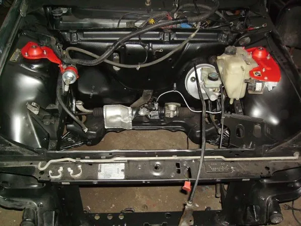

Endlich mal wieder ein paar BilderQuerlenker neu und die neuen Stabi Gummiendlager sind auch drin.

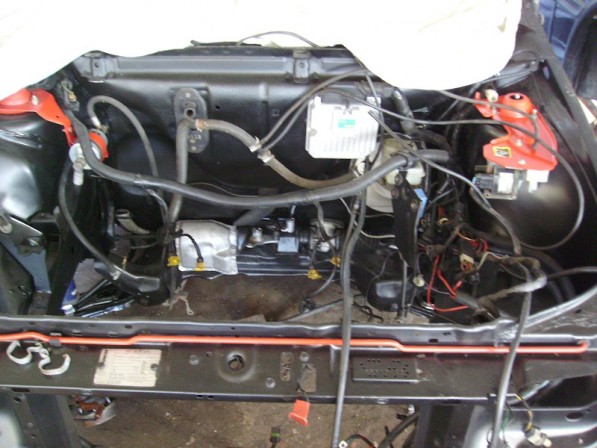

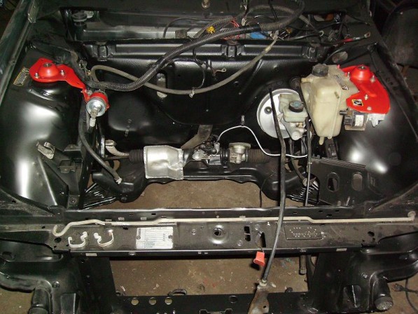

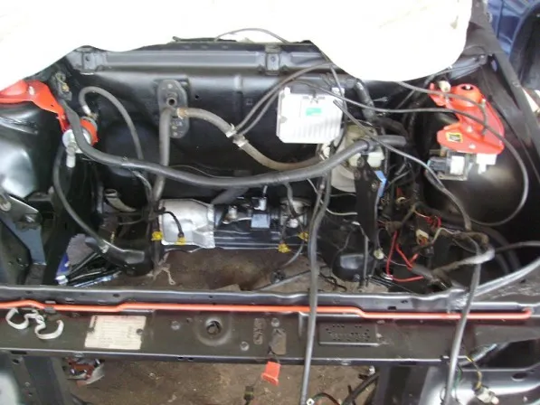

Motorraum mit Überholter Achse des 45ergers.

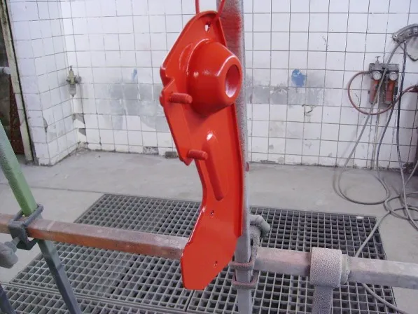

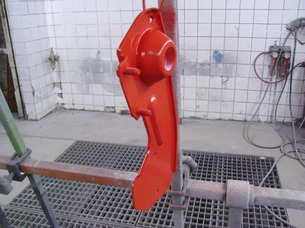

Nach mattschwarz im Motorraum kommt jetzt Farbe in Spiel auch matt !

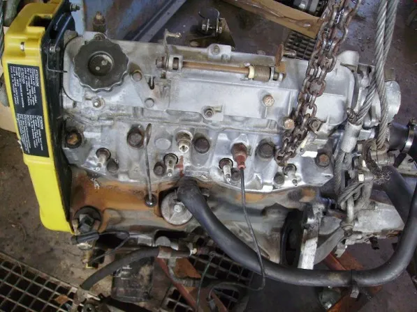

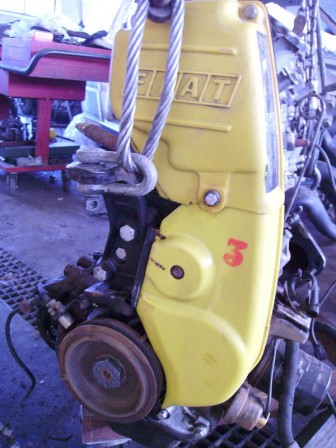

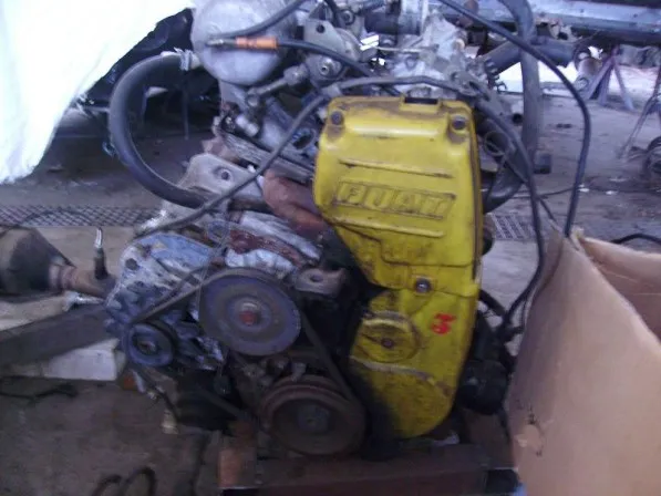

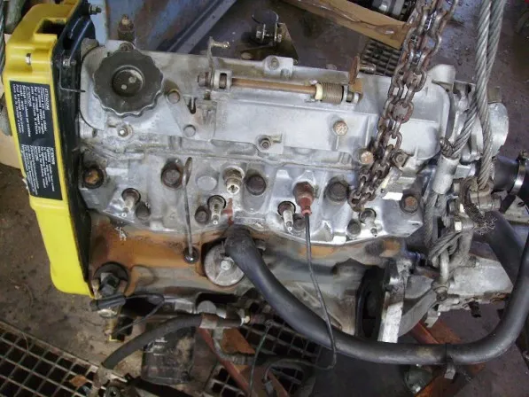

Motor/Getriebe gereinigt (Öl getränkter Dreck von 18 Jahren entfernt)
Entschlossen den Motor erstmal unverändert wieder zu verbauen für die TÜV Eintragung.

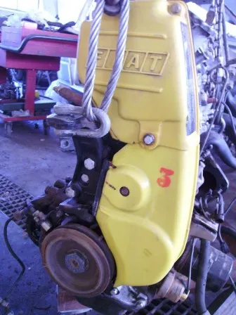

Geil ! Heute die Freigabe bei Fiat beantragt für den Umbau,
geht jetzt tatsächlich alles über EMail, die gescannten Fahrzeugpapiere reichen !

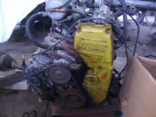

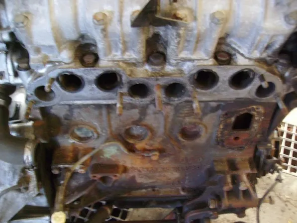

Motor vor der Reinigung

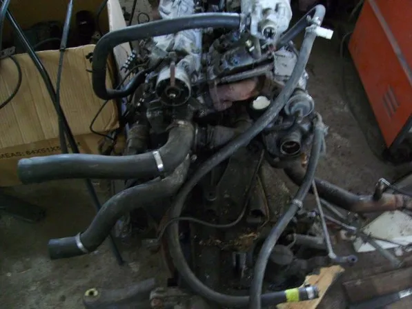

Motor nach der Reinigung
Das Ding willst du wieder einbauen? Sehr mutig!
Mess vorher Kompression! -
Hatte ich doch schon, war viel zu viel, aber gleichmäßig
Alle zwischen 10 und 11 bar !!
Ich bring den wieder zum laufen für die Eintragung und wahrscheinlich über den Winter.
Besorg mir bei Zeiten dann einen anderen Motor der noch einigermaßen ist oder überhole den dann in Ruhe.
verwechsel verdichtung nicht mit kompression.
10/11 bar hat meiner auch. -
Das beruhigt mich ja schon wieder etwas
10 Bar ist doch Top, ich wette auch wenn der Motor von außen etwas gammelig ist, der läuft auch noch länger als diesen Winter, es sei denn du ballerst den mit Absicht durch

Heute nur weiter die vorderen Bremsanlage gestrahlt und grundiert.
Kolben sehen erstaunlicherweise gut aus, kein Rost oder Rostansätze.
Kann dann Problemlos die neuen Dichtsätze verbauen.
07.08.2009
Bremsanlage vorn lackiert.

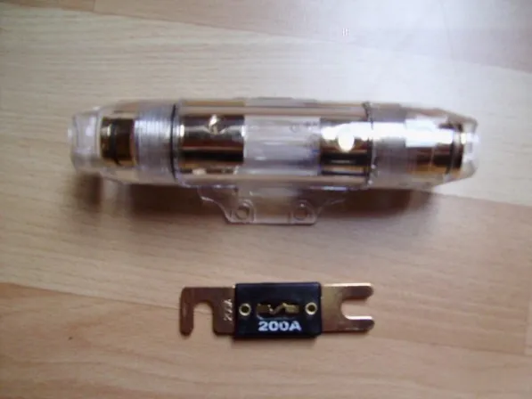

Heute kam schon die Freigabe von FIAT !!!

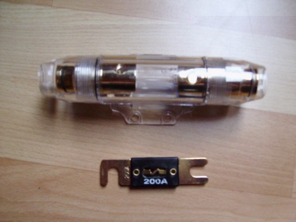

Vor 3 Tagen erst die Daten per EMail übermittelt !!Und die Hauptsicherung.
