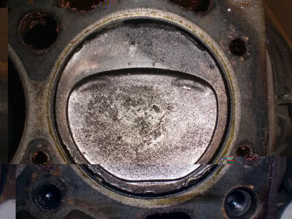

  • So Habe heute mal angefangen meinen, letztens auf Ebay ersteigerten Motor, mal auseinander zu pflücken. Möchte jetzt mal schauen ob ein Neuaufbau lohnt!
    Also laut Vorbesitzer (der Ihn damals selber zu seinem Uno Turbo mitbekommen hatte) hat der Motor 110 Tkm gelaufen! Lag seit 2002 in der Garage! Zitat Verkäufer: Irgendwie hatte der Motor damals mal was aber er wurde mir mitgegeben und deswegen bin ich dem nie nachgegangen!
    Also habe heute mal den Kopf runter genommen! Bei der Einspritzleiste war das Einspritzventil des 4 Zylinders ausgebaut und es fehlte eine Schraube im bereich des 4 Zylinders vom Nockenkasten! Also war da schon mal jemand zugange! So als ich den Kopf runter hatte kam das zum Vorschein :bier:

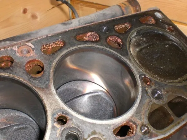

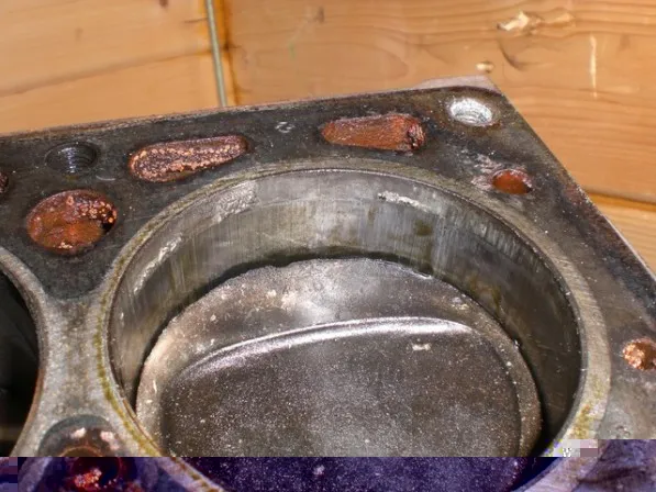

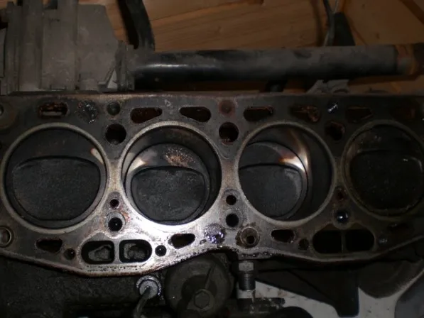

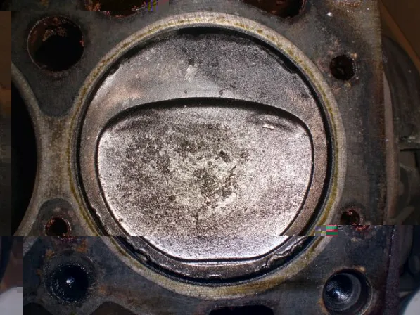

    So also bei Zylinder 4 ist richtig was los! Die Kanten des Kolbens total zerdrückt! Metallische Ablagerungen im oberen Bereich der Laufbuchse! Ich würde sagen der is hin! Ansonsten kann man den Kreuzschliff gut erkennen das ist glaube ich ein gutens Zeichen! Bei den anderen Zylindern ist im Bereich der Zundkerze auf dem dem Kolben immer eine Stelle freigebrannt?????? ?(?(?(
    So nun meine Frage zu den ersten Bildern: Wie kann sowas passieren und was sind das für Ablagerungen in der Laufbuchse welche anscheinend auch die Kolbenränder zersört haben???
  • Der Zylinder ist abgemagert, vermutlich hoher Ladedruck gefahren worden. Der Feuersteg kann dann verbrennen, begünstigt wird dies auch dann, wenn die Ringe ziemlich fertig sind. Der oberste Ring wird nicht mehr genügend gegen die Zylinderwand gepresst, was wiederum ein Teufelskreis ist. Ohne genügend Gasdruck keine gutes Anpressen, ohne gutes Anpressen kein guter Gasdruck. Denn dann sausen heiße Verbrennungsgase am Kolbensteg vorbei, da die Temperatur weit über dem Schmelzpunkt liegt, gibt es dann solche Schäden.
    Nicht die Ablagerungen haben den Feuersteg zerstört, sondern die Ablagerungen stammen vom Steg selbst.

  • prima! schönes bild, das ist der klassiker!
    warum kolbensteg geschmolzen? -> grund: zuviel ladedruck ohne gemischanpassung
    warum der 4. zylinder? -> gerade am 4.zylinder bilden sich bei hohen drehzahlen oftmals ein verbrennungsstau da der weg zum turbolader hier am kürzesten ist. das gemisch mager schnell ab und schwupp hat man verbrennungstemperaturen über dem schmelzpunkt und die schwächsten stellen glühen weg (und die 1.6er fahrer drehen den feuersteg auch noch 1,5mm ab :rolleyes: )
