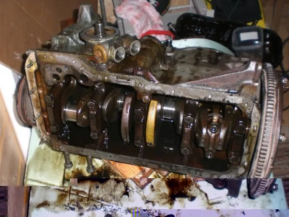

So habe jetzt weitergemacht und den Block aufgebockt! Irgendwie hatte ich nicht den richtigen Imbus dabei!
Welchen Imbus benötige ich für den Ölablass??? Und was sollte ich beachten wenn ich die Kolben ausbaue irgenwas war da von nach oben rausziehen!!!
Wie groß der olle Imbus ist weiß ich nicht, hab den auch irgendwann mal aus einer alten Kiste gekramt und seit dem liegt der in der "Fiat" Kiste
Kolben werden nach oben gezogen, nachdem du unten die Pleuellager aufgemacht hast.
............der olle inbus is'n 12er.

So habe mir einen neuen 12er Imbus zugelegt und ersma Öl abgelassen. So habe dann noch ein wenig klimmbimms abmontiert vom Block (Motorhalter, Ölpumpenantrieb, Platten, Ölfilter usw.
So habe 3 Kolben ausgebaut und beim vierten wo der Steg geschmolzen ist kann ich ihn nicht von oben rausziehen da die Ablagerungen in der Laufbuchse dies verhindern.
FRAGE1:
Also wat nun? Soll ich die Reste aus der Laufbuchse wegschmiergeln? Oder Kurbelwelle ausbauen und dann von unten rausziehen und den Rest Motorbauer machen lassen? Und wenn von unten wie kann ich die Schwungscheibe fixieren zum ausbau?FRAGE2:

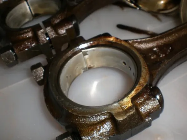

Wie kann ich Pleuellager- und Kurbelwellenlagerschalen auf verschleiß prüfen? (oder einfach gleich neu machen)?FRAGE3:

Kolben gehen nur nach oben raus.
Das geschmolzene kriegst du vielleicht mit etwas nachdruck ab. -
Geht nicht ab! Was meinst du mit Nachdruck?

Kolben auch, wirst ja aufbohren müssen, den einen Zylinder auf jedenfall.
1. Da du so oder so Übermaß brauchst, kannst du vorsichtig den Grad weg schleifen. Aber nicht zu viel, sonst reicht das 2. Übermaß nicht mehr Normal haftet das Material des Kolben aber nicht so stark, daher mit leichten Schlägen könnte der Kolben raus gehen. KW würde ich erstmal drin lassen, solange du nicht vor hast die Hauptlager auch zu wechseln.
2. Pleuellager werden GRUNDSÄTZLICH neu gemacht wenn man die geöffnet hat, vermessen tut die ein guter Instandsetzer aber auch, denn wenn die Lauffläche auf der KW eingelaufen ist, muss auch hier die KW aufbereitet werden und ein anderes Lager genommen werden. Aber ich glaube nicht, dass das ein Problem ist, solche Probleme hat man eigentlich nur wenn die Motoren mit falschen oder zu wenig Öl gelaufen sind.

Es kann täuschen aber was ist mit den Pleuellagerschalen passiert? Deckel verdreht/vertauscht? Weil die am Rand so "abgeschliffen" aussehen.
Die Pleuel sind zumindest die besseren vom ohne Kat.

In Ost wie in West heißt "mit etwas Nachdruck" soviel wie "mit etwas Gewalt". Alles neu heißt alles neu. Aber etwas weniger geht wohl auch. Die Lagerschalen können so aussehen und noch funktionieren. Ich würde die aber trotzdem neu machen, weil das sicherer oder eben besser ist. Nur einen Kolben neu ist schlecht wegen unterschiedlichem Gewicht.... Wegen den Rückständen kannst Du es ja evtl. mit einem stabilen Messer probieren das abzukratzen. Natürlich nicht so, daß Du tiefe Furchen in die Wand machst. Ich würde Dir empfehlen, das ganze Ding so zu dem Instandsetzer mitzunehmen und den den Rest machen zu lassen. Oder Du machst die Kurbelwelle schon mal raus und läßt sie sinnvoller Weise auch vermessen und evtl. richten. Und dann alle Lager neu am besten. Und wenn die Kolbenreste nur noch mit grober Gewalt weggehen, dann kannst Du wohl den Block vergessen.
