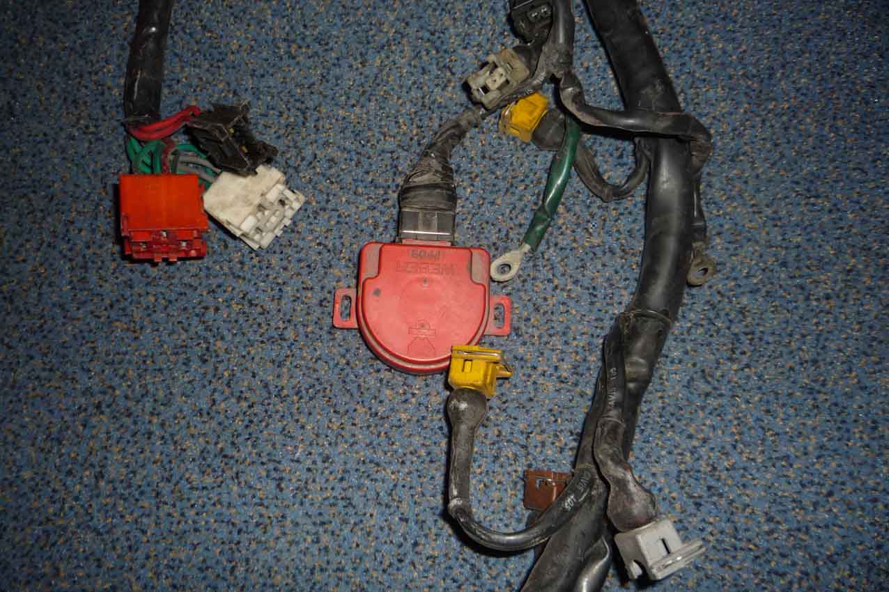

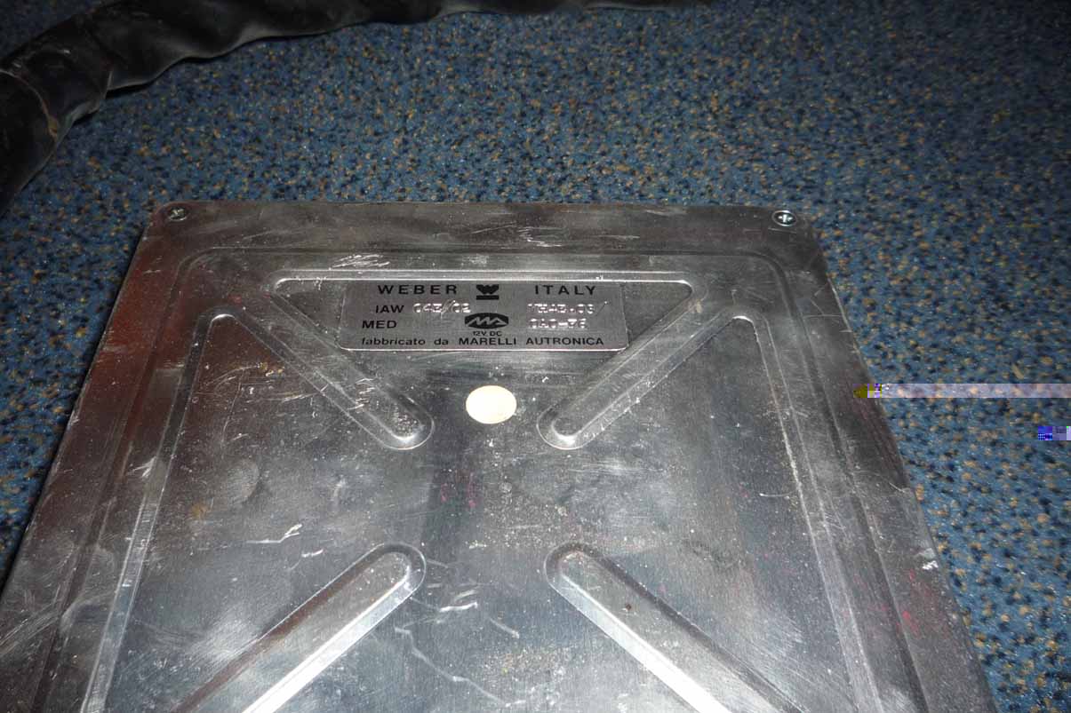

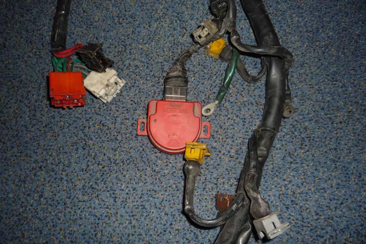

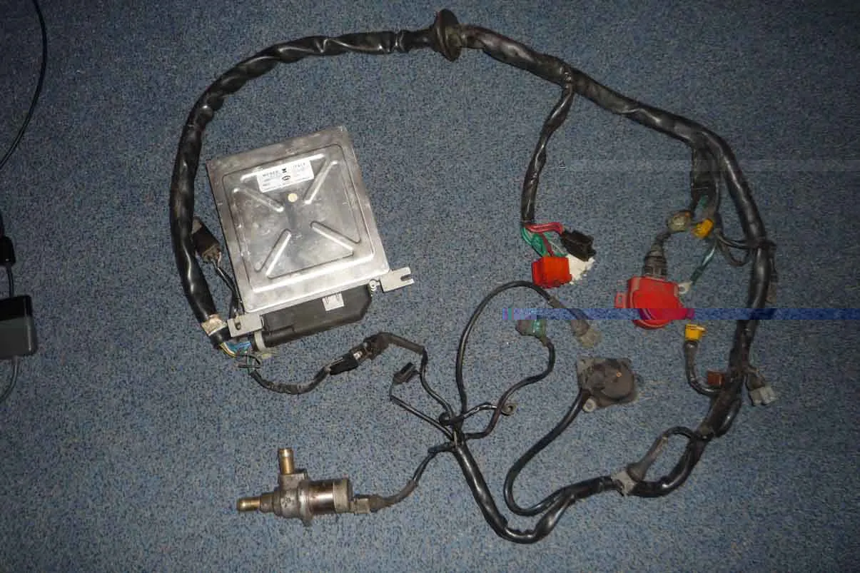

    von einem Bekannten habe ich ein kompletten Kabelbaum vom Integrale Turbo mit Steuergerät angeboten bekommen.
    Hier würde ja der Lmm wegfallen. :beifall:
    Hat jemand mit sowas Erfahrung oder kann mir jemand sagen, ob man damit den Uno überhaupt zum Laufen bekommt?
    Oder ist vielleicht sogar jemand im Forum der mit so was fährt?
    Danke schon mal.
    Hier schon mal paar Bilder (Hab das Ding jetzt geholt) :D
    Grüße
  • man bekommt den uno damit schon zum laufen, aber ohne neu programmieren geht da nichts.
    bei den italienern im turbo club hat es einige autos, die mit dem delta motormanagement laufen.
    gruss
    chris :bier:
  • also, hab' mal schnell im itaienischen forum geblättert.
    die, die es gemacht haben, sagen in etwa alle das gleiche. es ist im prinzip eine recht einfache sache.
    das bosch zeug raus und das weber IAW zeug rein.
    dabei nicht vergessen, alle (!!!!) original sensoren oder fühler austauschen gegen die, die zur weber IAW passen. die originalen sehen äusserlich anscheinend gleich aus aber die passen nicht zur weber.
    dann muss die riemenscheibe modifiziert werden.
    evtl. noch kleinere düsen rein. aber das zeigt dann die abstimmerei.
    was sie auch sagen - es ist anscheinend nicht soooo einfach, jemanden zu finden, der die weber IAW so ohne
    weiteres neu programmieren könne.
    aber im gegenzug sagen alle, die eine sauber abgestimmte IAW drin haben, dass das auto super laufen würde und dass der verbrauch gegenüber einer bosch mit den entsprechenden anpassungen wegen höherem ladedruck auch erheblich geringer sei.

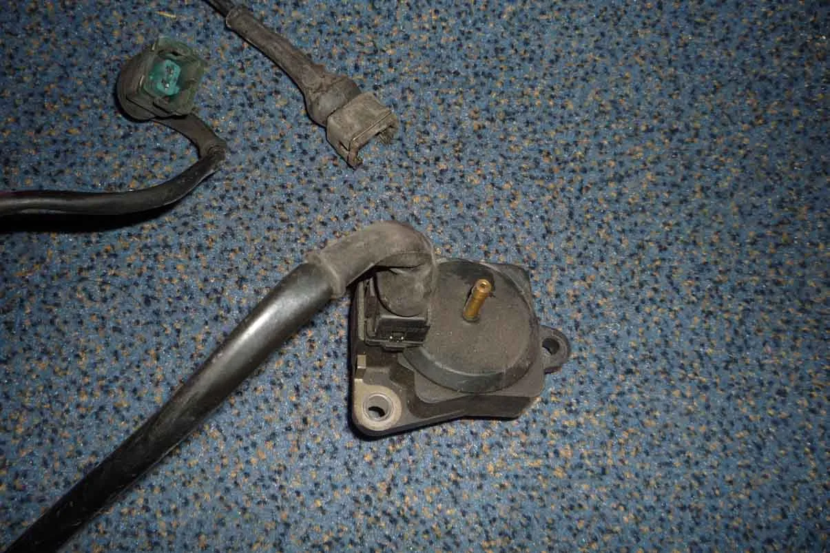

  • lass dir auch map-sensor mit drosselklappe, drehzahlsensor, ot-geber, lambda.... mitgeben.
    nur kabelbaum und steuergerät ist meines erachtens nicht so viel wert. wie chris schon sagt es es nur mit den dazugehörigen potis und gebern funktionsfähig.

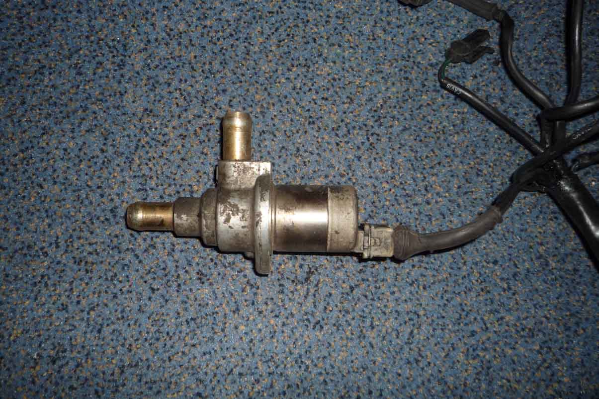

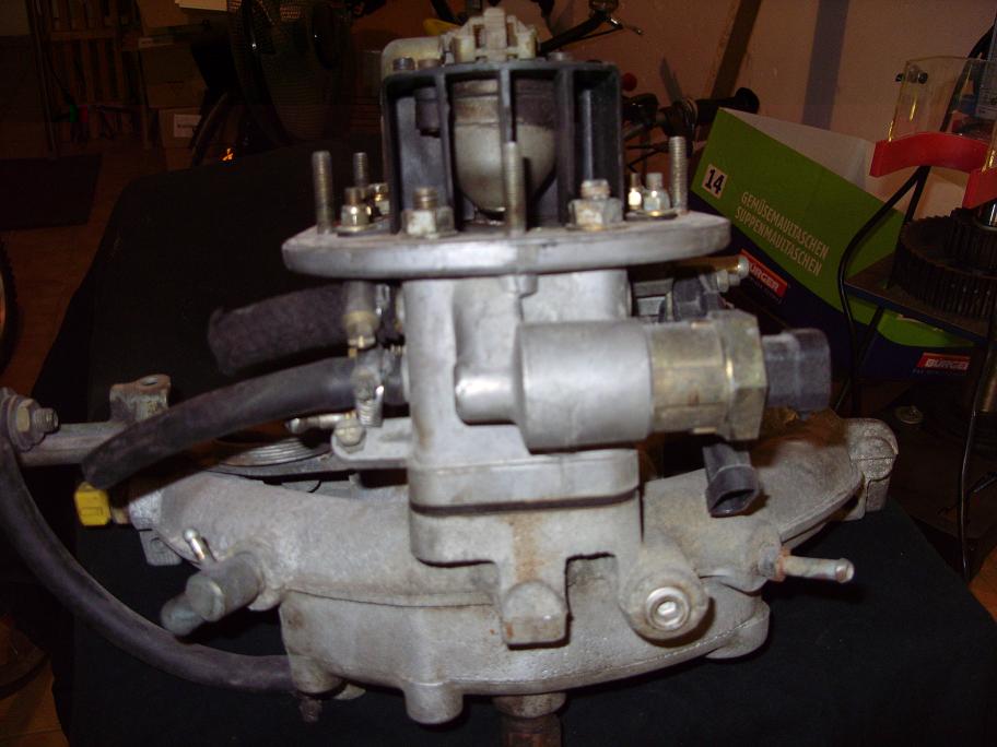

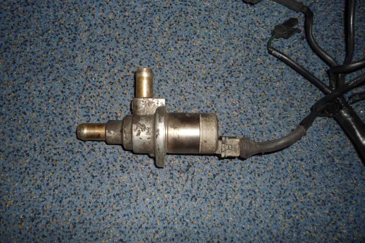

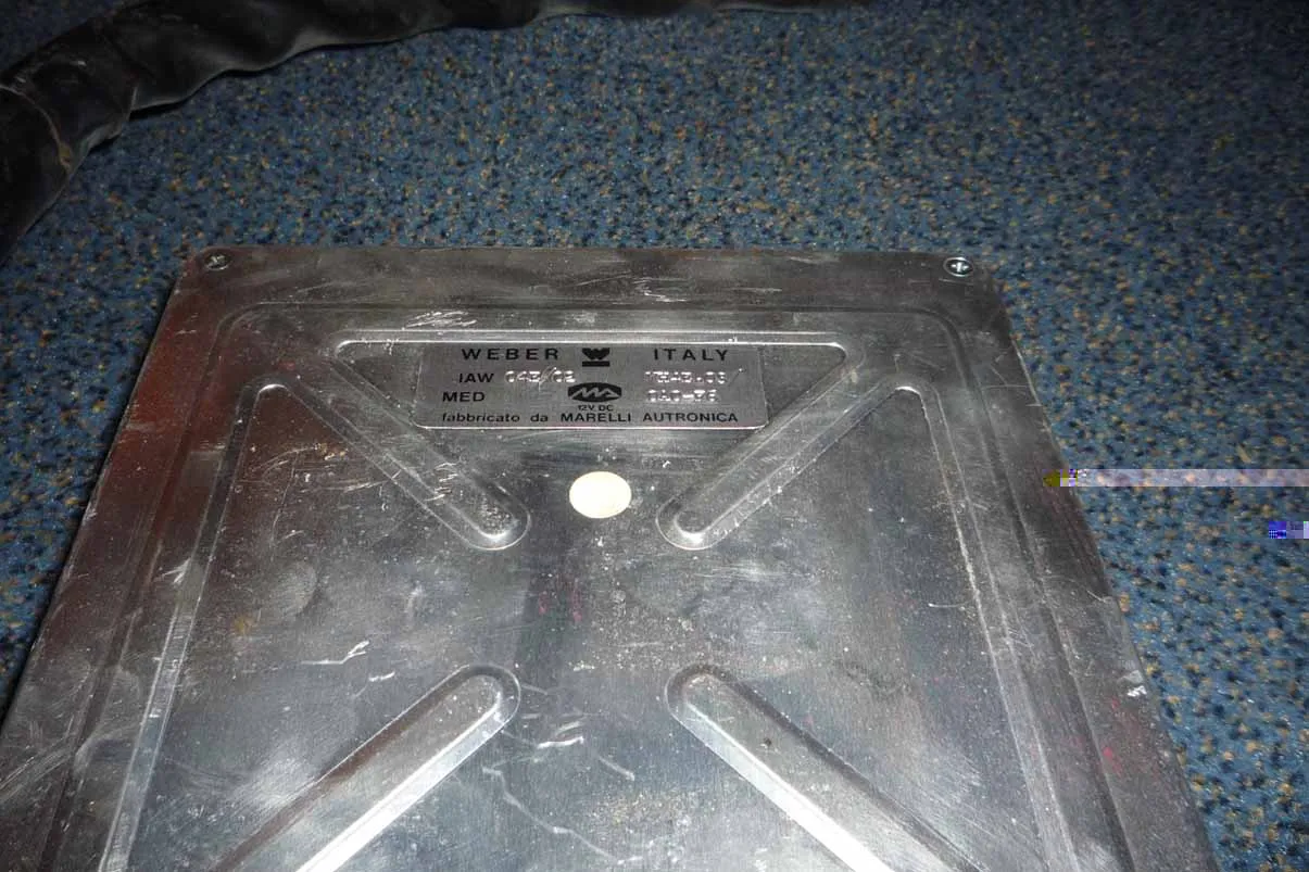

  • Also die Bilder habe ich oben schon mal beigefügt.
    Die Relais fehlen. Map Sensor ist dabei, sowie Potti und Leerlaufregler.
    Alle anderen Fühler fehlen.
    Aber die kann ich beschaffen.
    Ist halt die Frage ob wirklich alle Fühler getauscht werden müssen (Temperatur....)
    Grüße
  • hätte eine solche steuerung mit kabelbaum die auf dem uno gemappt wurde hier. den chip könnt ich dir zwar kopieren, aber praktisch gesehen wirds dir wohl auch nicht helfen, passt vermutlich sowieso wieder nicht richtig auf deine komponenten.
