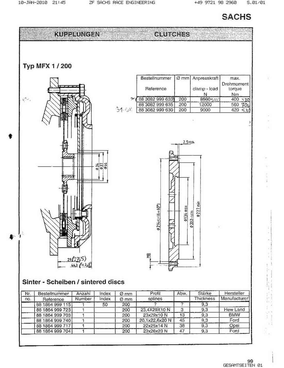

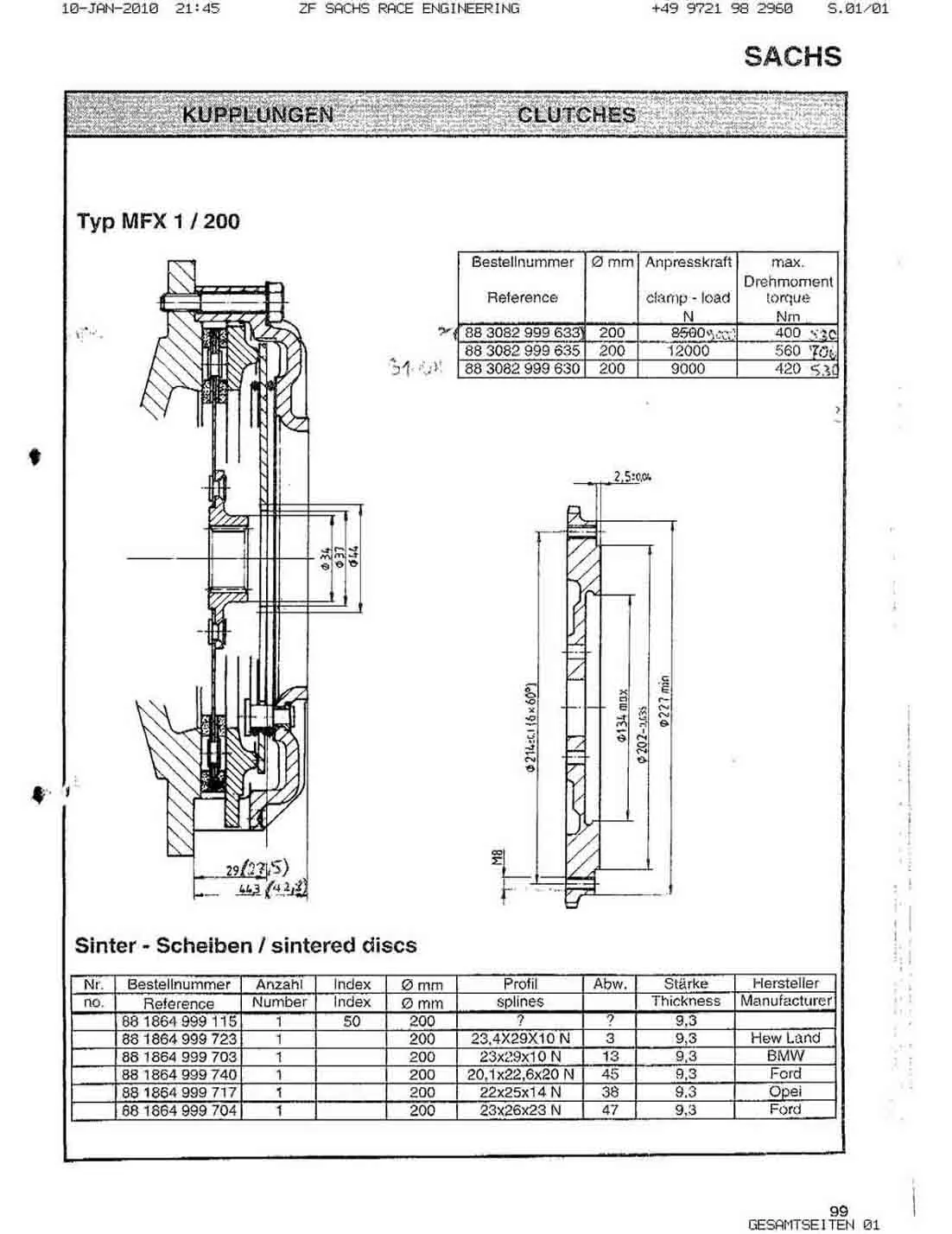

  • Wegen mehreren Nachfragen über die Kupplung hänge ich mal ein Datenblatt mit an ;)
    Als Mitnehmerscheibe ist eine 4flüglige starre Scheibe von Sachs mit Sinterbelägen verbaut.....
