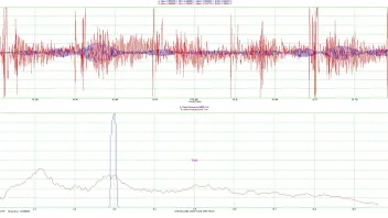

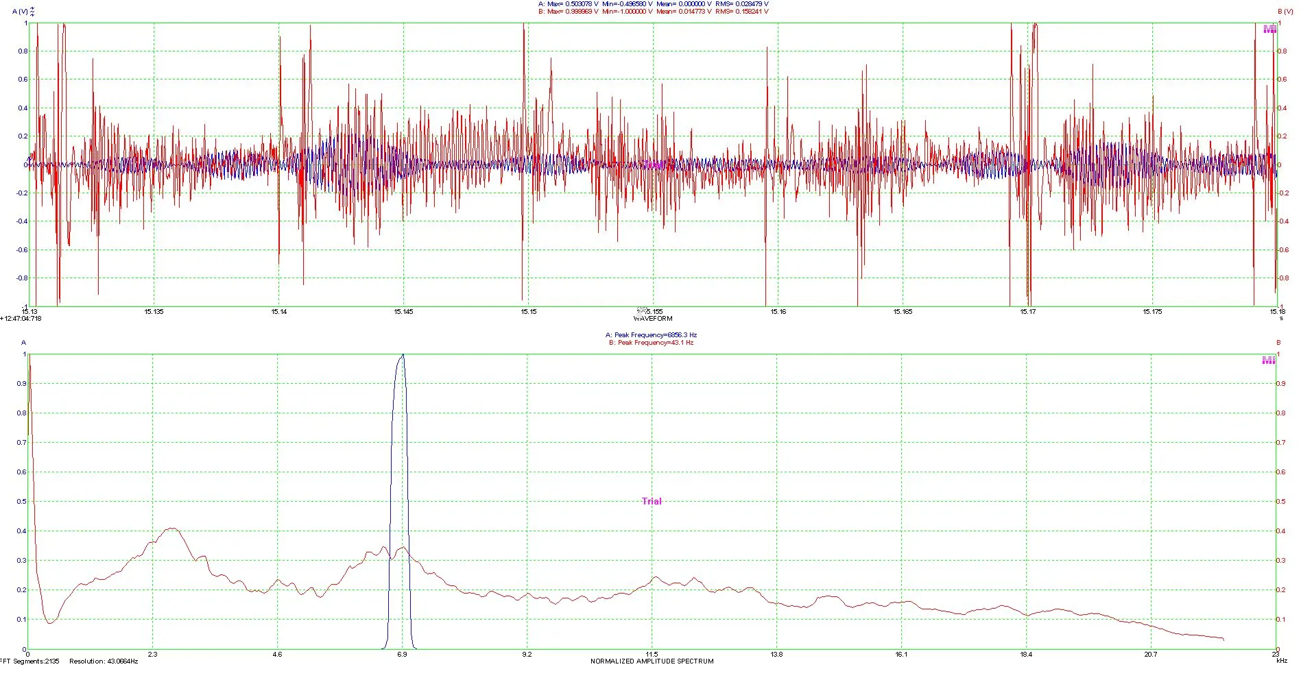

Hier mad, habs mal ausgewertet.
Denke das hilft allen weiter.
Der Pegel ist natürlich sehr sehr niedrig vom Klopfen.
Bei Schmiedekolben usw. vermutlich komplett "uninteressant" aber dadurch das es schon genug gebrochene Stege gab denke ich dochmal für Serienkolben wichtig. -
Die Frage ist halt nun, ob du es weg bekommst ohne die Zündung zu weit zurück fahren zu müssen?
Es ist schon weg. 2-3° die Zündung zurück gezogen - Übergänge verbessert usw. damit die Zündung nicht zu schnell vorgezogen wird, das beeinflusst ja auch.
Man merkt halt schon die hohe Verdichtung und den "schlechten" Sprit. -

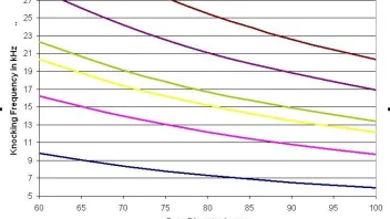

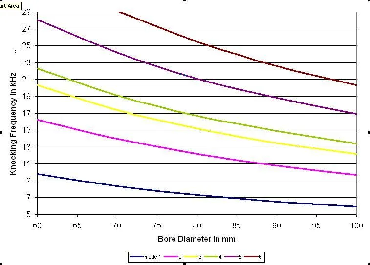

Wow das hätte ich nicht gedacht, die berechnete Klopffrequenz stimmt bis zur ersten Kommastelle genau.

Nach welchem Ansatz hast du die berechnet?
Nach der Bohrung?Wie gesagt, es ist nur ein leichtes Klopfen.
Eventuell bau ich nochmal nen richtiges Klopfen ein im mittleren Drehzahlbereich und nehme es auf.
Habe natürlich Angst das die Dichtung kaputt gehtDu siehst aber auch, 5Khz und dann einfach kappen und dann die Schwelle entsprechend anpassen.

@ Acki: Ja hab nach der Bohrung berechnet. Das heftige Klopfen kann MS bestimmt sehr gut regeln, beim leichten bin ich mir auch nicht ganz sicher.
