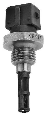

- Ansauglufttempsensor M14x1,5 (passt in die 1,3/1,5 Brücke)

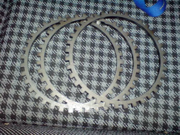

- Triggerrad von Acki

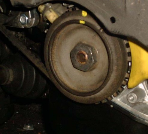

Hier ein Foto der KdFI und der umgebauten Riemenscheibe.
Auf diesem Bild fehlen allerdings noch die Kabel vom Stecker zur KdFI und das USB Kabel.
In dem Deckel sind einmal der Map Sensor für den Ladedruck und der Drucksensor für die Höhenkorrektur eingeklebt.

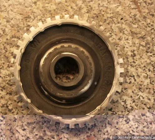

Das ist die original Reimenscheibe bei der ein Stück abgedreht wurde und dann der Triggerkranz von Acki aufgesetzt wurde.
Das ganze kommt hoffentlich dann in diesem Sommer noch in meinen Uno.

@Max: Aufpressen hätte auch gereicht ![]()
Wollte ich ja, nur dann hab ich ein bischen zu weit an der Drehbank zugestellt und da war dan nix mehr mit pressen
