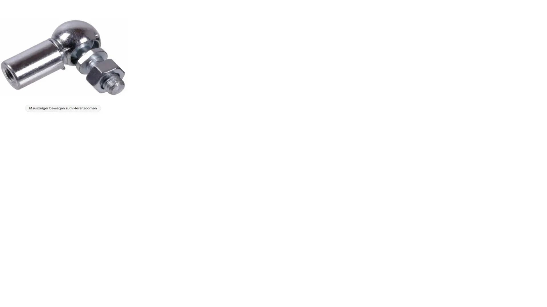

    Seit 2016 ist mein selbstgebautes Schaltgestänge jetzt drin und bisher hat es einwandfrei funktioniert,
    die vorderen Kugelköpfe wurden bisher nur einmal gereinigt und neu abgeschmiert, mit Lagerfett.
    Ich war aber der Meinung das das von mir verwendete Lagerfett evt. etwas zu dünn von der Viskosität währe,
    ein noch dickeres Fett, würde vielleicht die beanspruchung in den Köpfen noch etwas mindern.
    Deshalb schrieb ich hier und wollte mal wissen was Ihr so verwendet !
    Es ist ja auch immer ein eigentest wie gut unsere Eigenkonstucktionen funktionieren.
    Sorry
    Grüßle Michel
    Moin Gemeinde,
    An Acki, nicht schmieren halte ich absolut für falsch, zum einen waren sie vom Hersteller aus schon geschmiert
    und zum anderen reibt, zumindest bei den von mir verwendeten Gelenkköpfen Metal auf Metal.
    Und was die Reibparameter angeht, wenn ich mir die Kugelköpfe so anschaue und berücksichtige welche kraft beim
    Schalten nötig ist, verglichen mit der größe der Köpfe dann ist schon einiger Druck auf dem Kugelkopf und das
    bei jedem Schaltvorgang.
    Außer dem vermute ich, das das Geklapper das ich derzeit bei +- 2000 Umdrehungen höre von meinen
    Gelenkköpfen kommt weil sie das Fett schon herausgedrückt haben.
    Ich habe jetzt mal eine dicke teflonbasierte Schmierpaste ausprobiert die sich nur schwer aus dem Kugelkopf
    verdrängen lassen sollte und auch eine bessere Restschmierwirkung haben müßte.
    Grüßle Michel
