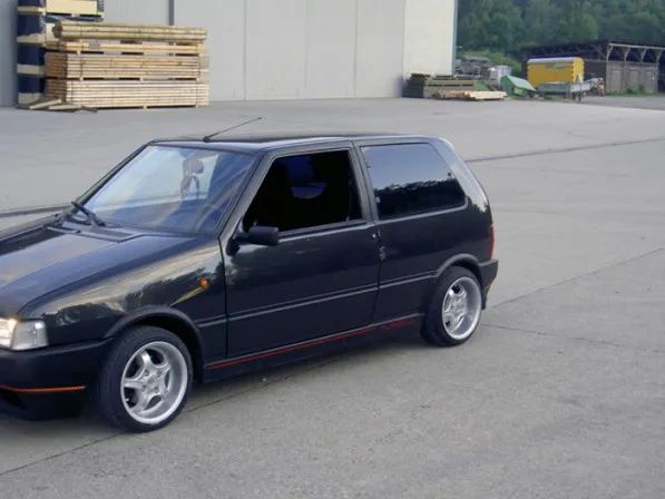

Also ich fahre vorne 7x14 ET25 und hinten 8x14 ET25 mit 10er distanzscheibe..
Fahre mit 195/40
Das Auto ist tiefergelegt jedoch musste ich die kanten aber nicht bördeln
Und ist auch alles eingetragen mit grosser müehe..
Weiss halt nicht wie es in deutschland so ist aber ich musste beiblatt für felgen ein dtc gutachten und gutachten für die pneus..

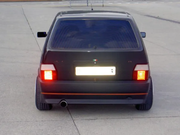

front ist die rs stange vom polo 6n gibt glauns 2 verschiedene...
und hinten lester...
