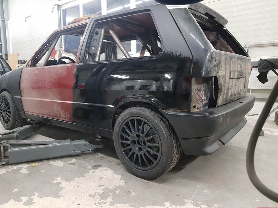

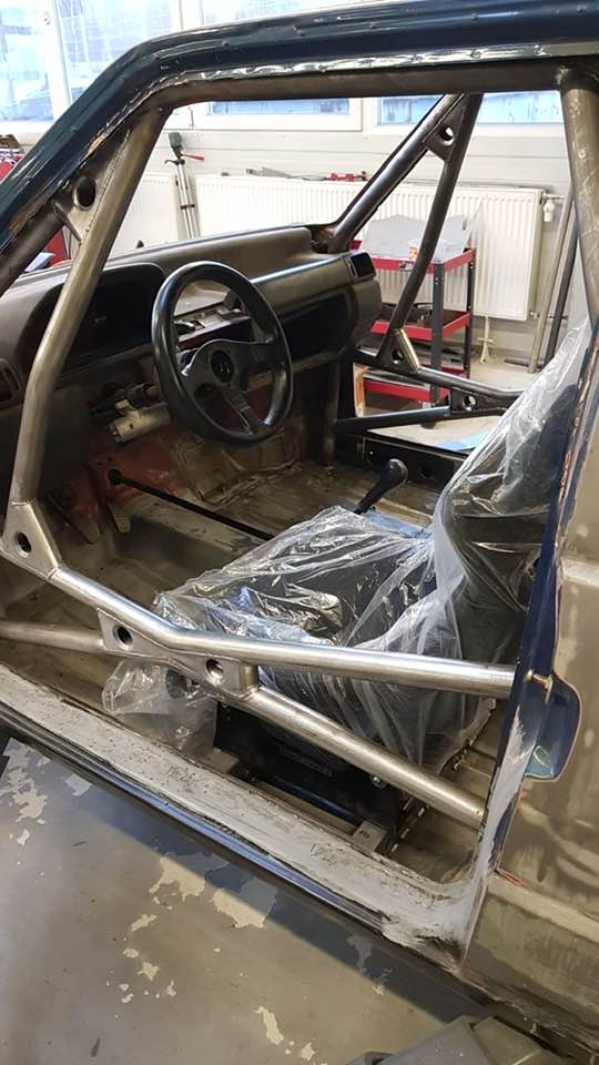

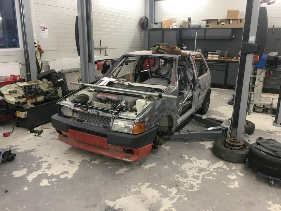

Das Tempo ist echt beeindruckend! Die Bilder auch! Weiter so!

Sieht auf den Bildern jedenfalls ganz gut aus! Weiter so!
