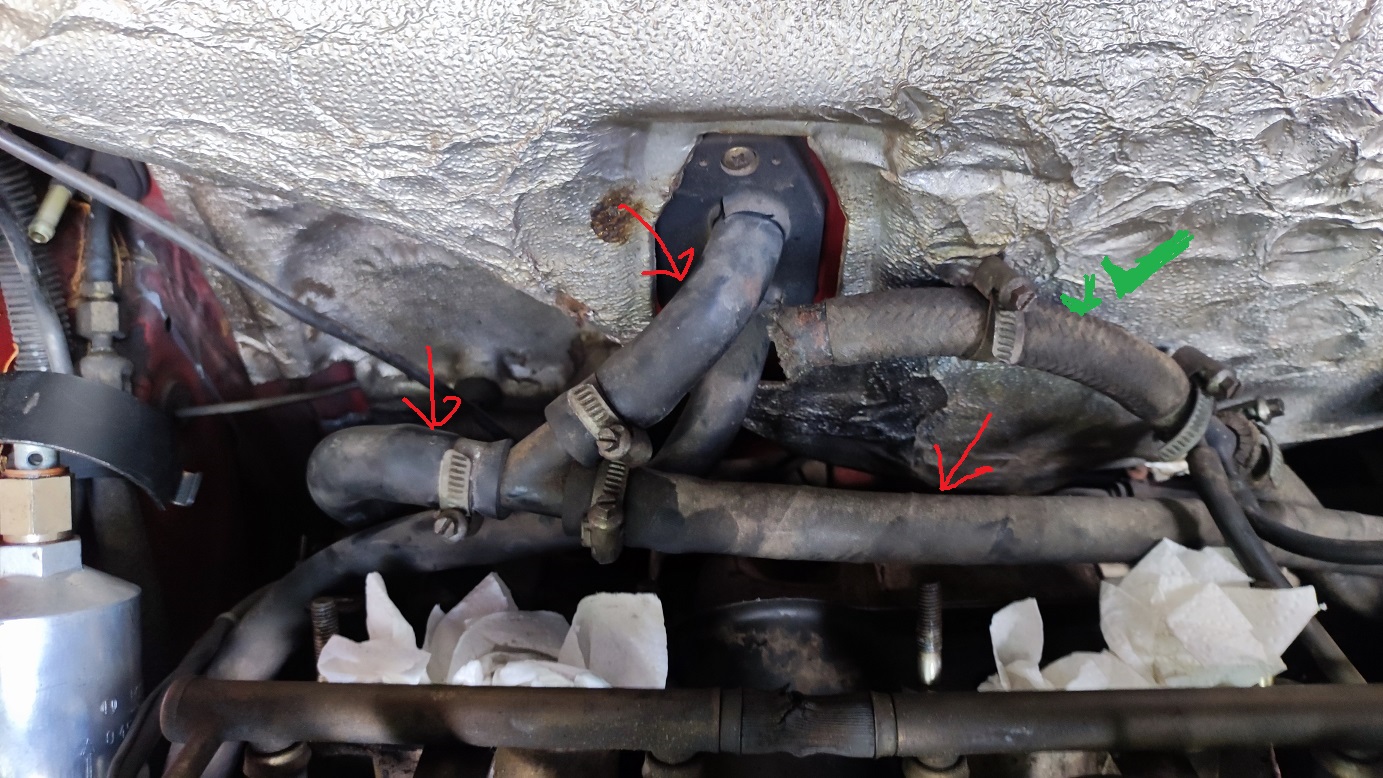

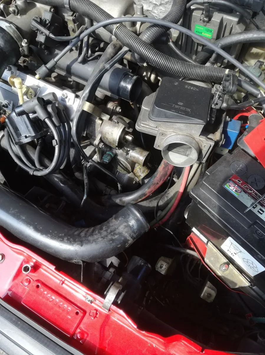

    Gestern habe ich mich dann ans Auto gewagt, die Zugänglichkeit zur Spritzwand hin war natürlich deutlich eingeschränkt :maul:
    Ich vermute das Wellrohr oben als Schutz der Benzinleitung ist original ? Die Klammern darunter werde ich neu verzinken.
    Schlauch vom Tank samt Baumarktschelle sind überfällig, Aunsaugbrücke ist ab, Hitzeblech auch, die schwarze Gebläseröhre kann auch raus
    Die ausgebaute Einspritzleiste mit dem Übeltäter in der Mitte, es war eien Frage der Zeit wann die anderen auch...
    Links: Die alten Benzinleitung oben, neue darunter, Hitzeschutzmuster unten,
    Rechts: die Wasserschläuche sind zwar noch elastisch, aber jetzt wo man gut dran kommt- gibts wahrscheinlich nicht mehr neu oder?

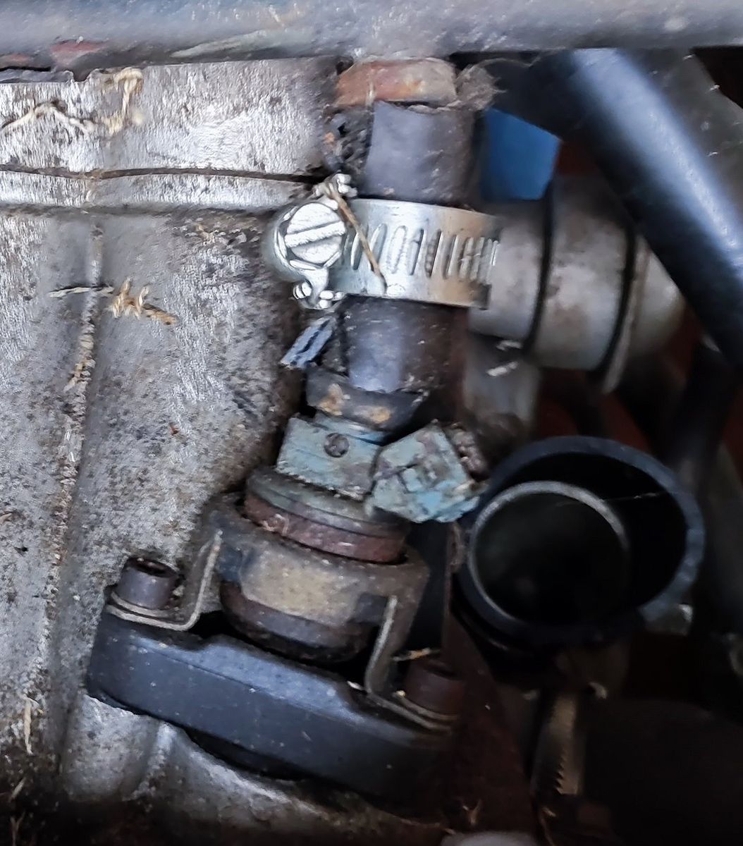

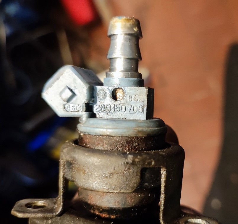

    Bei der Eispritzanlage war ein Verbindungsschlauch vom Benzinrail zum rechten EV schon "repariert" (roter Kreis im Bild).
    Die Originalleitung unter dem drübergesetzten Stück war innen total zugequollen wie man das von alten Bremsleitungen kennt.
    Total gefährlich, denn abgesehen vom Abfackeln bekommt der einzelne Zylinder zuwenig Sprit, magert ab und schon ist der Kolben angeschmolzen :(
    Ich habe dann zuerste die Längen der Zwischenstücke gemssen für das nachbauen.
    Dann war der Verpresste Schlauch vom Benzinfilter kommend drann, die Enden musste ich mit Dremel vorischtig auffräsen.

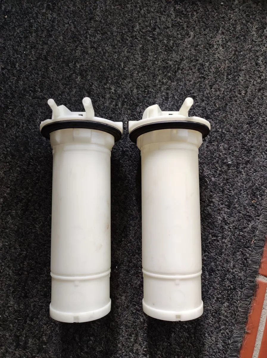

    Magere Ausbeute sind die beiden Schaltereinheiten vom Armaturenbrett und der Tankgeber.

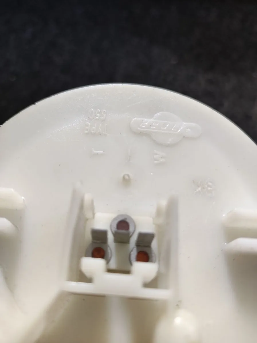

    Auf Seite 2 bei Post # 40 sieht man meinen originalen wahrscheinlich von 1986.

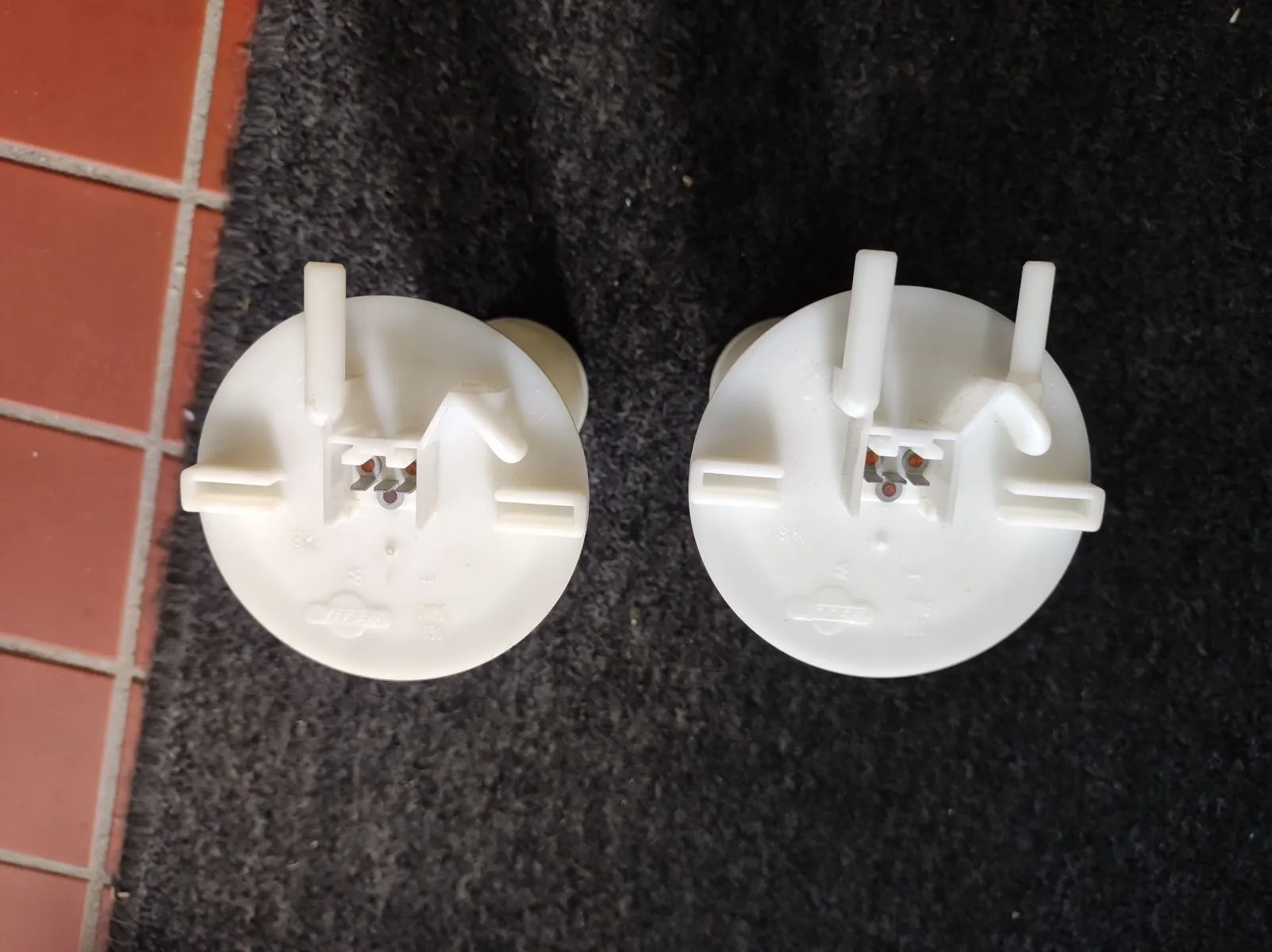

    Ich habe zwei verschiedene gefunden und beide gekauft weil ich mir nicht sicher war welcher der richtige ist.
    Die Nummern (Type 550) sind gleich und genau wie bei meinem, einziger Unterschied ist ein zweiter Anschluss oben, ich vermute für einen Rücklauf?
    Für welchen Uno ist der und könnte ich den auch nehmen und nur den Rücklauf nicht anschliessen?

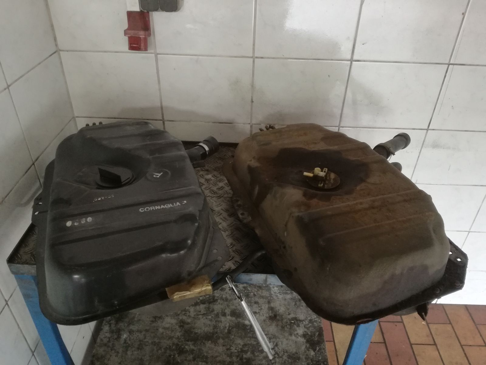

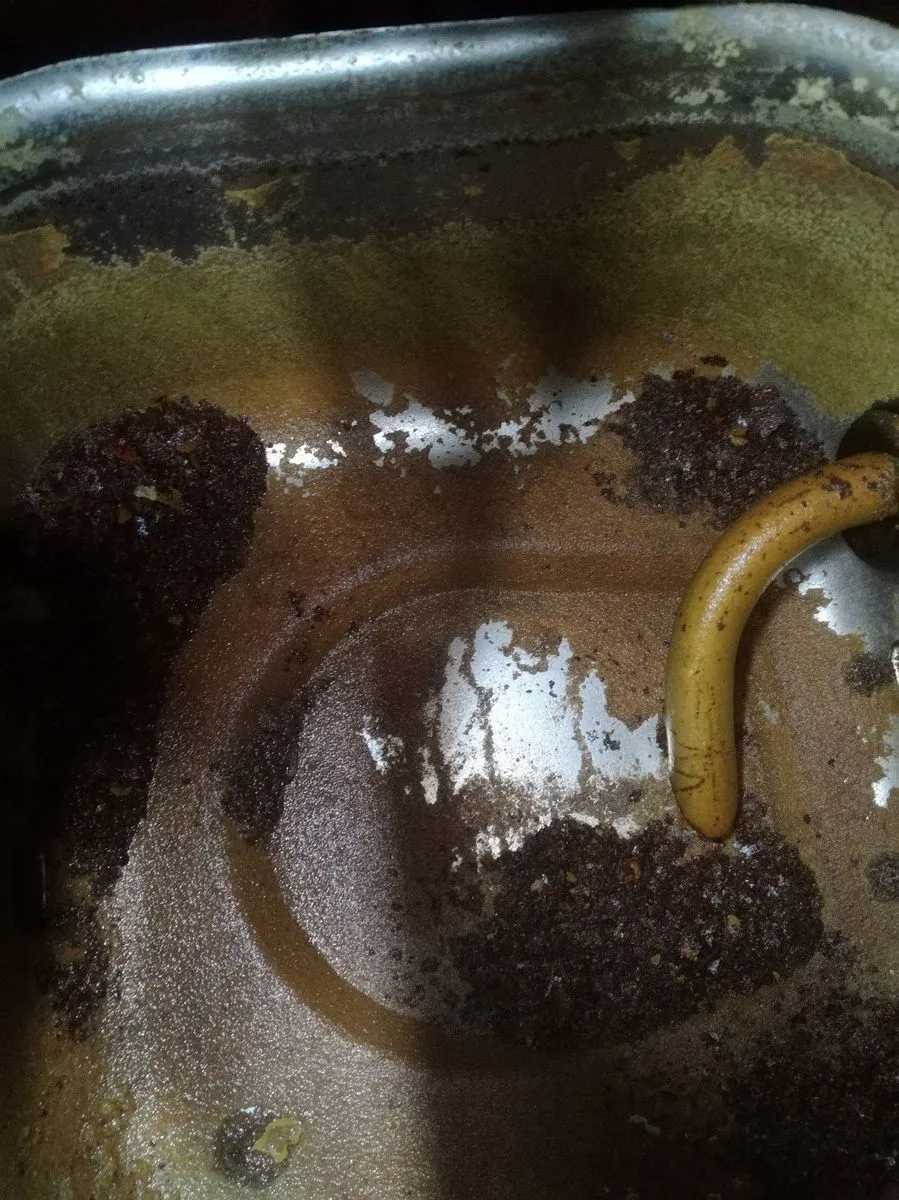

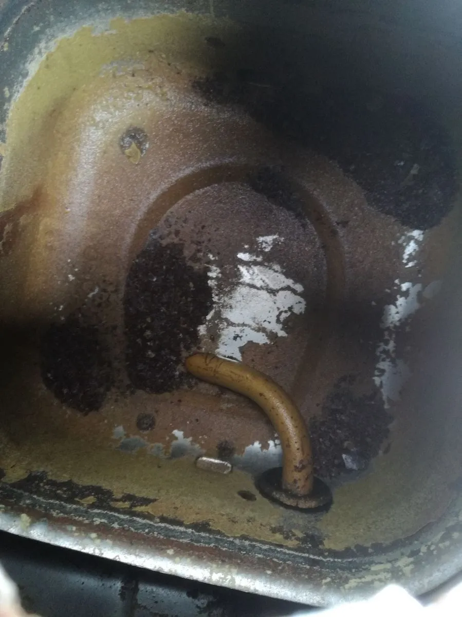

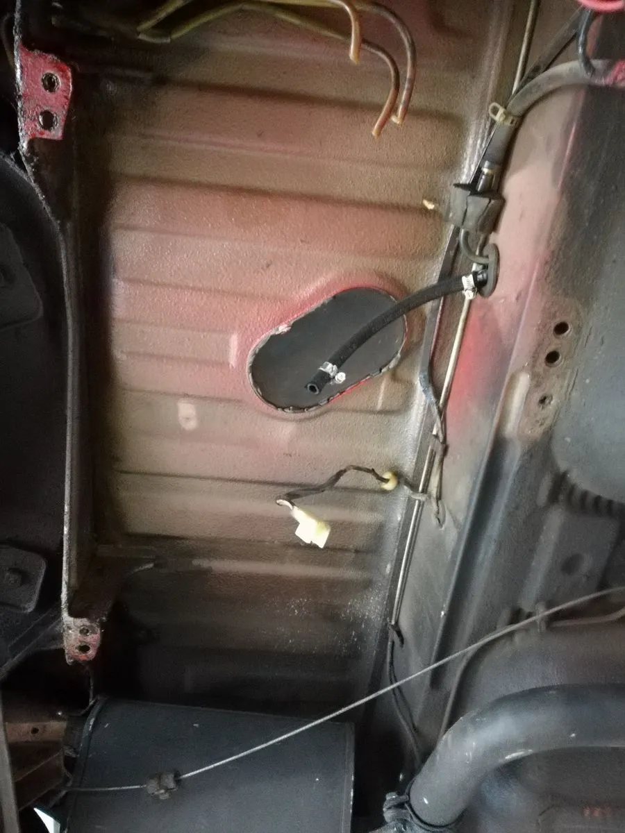

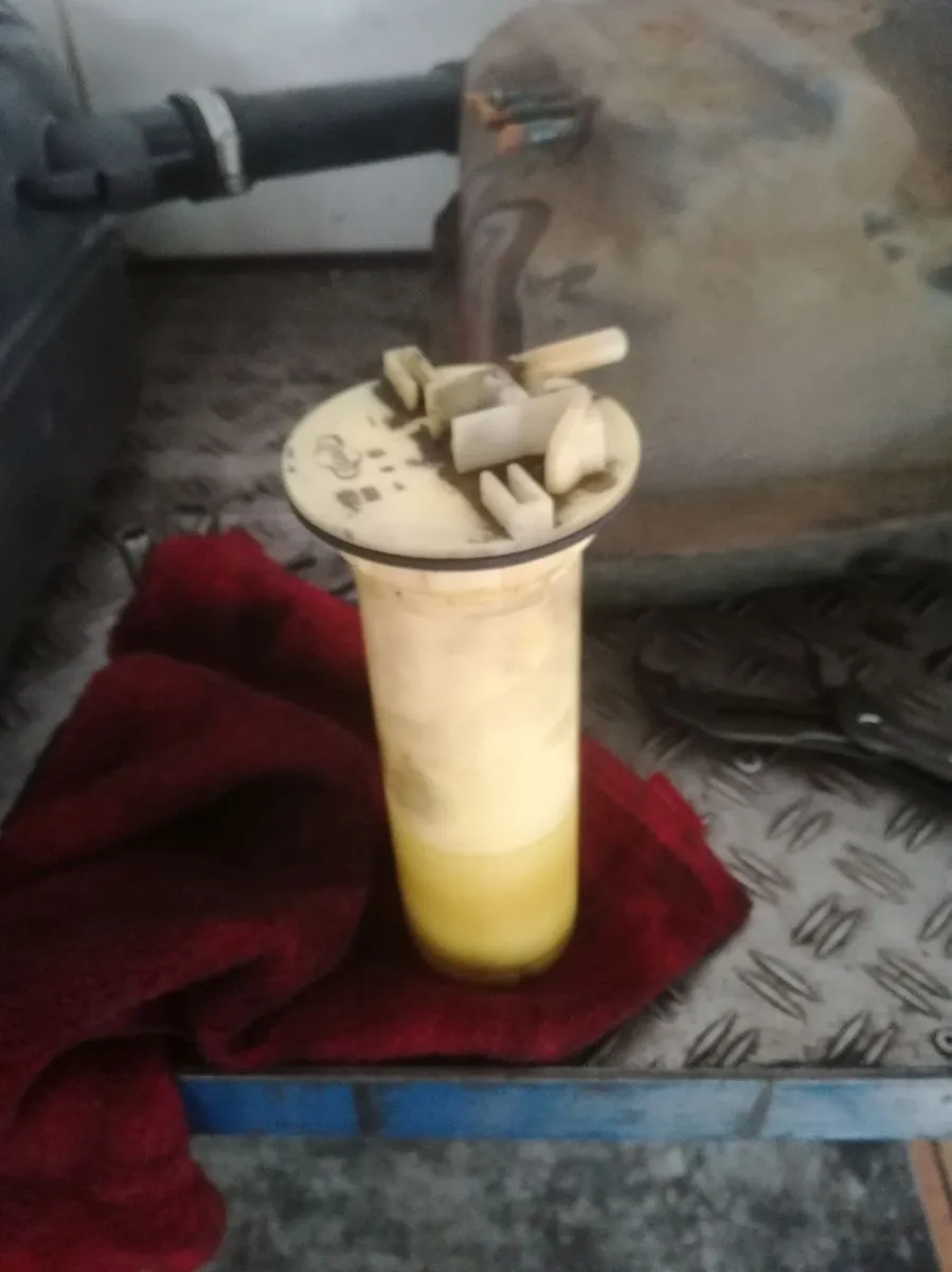

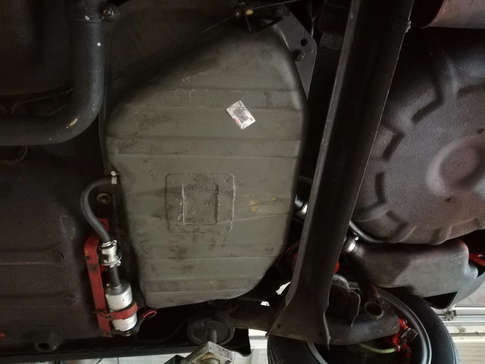

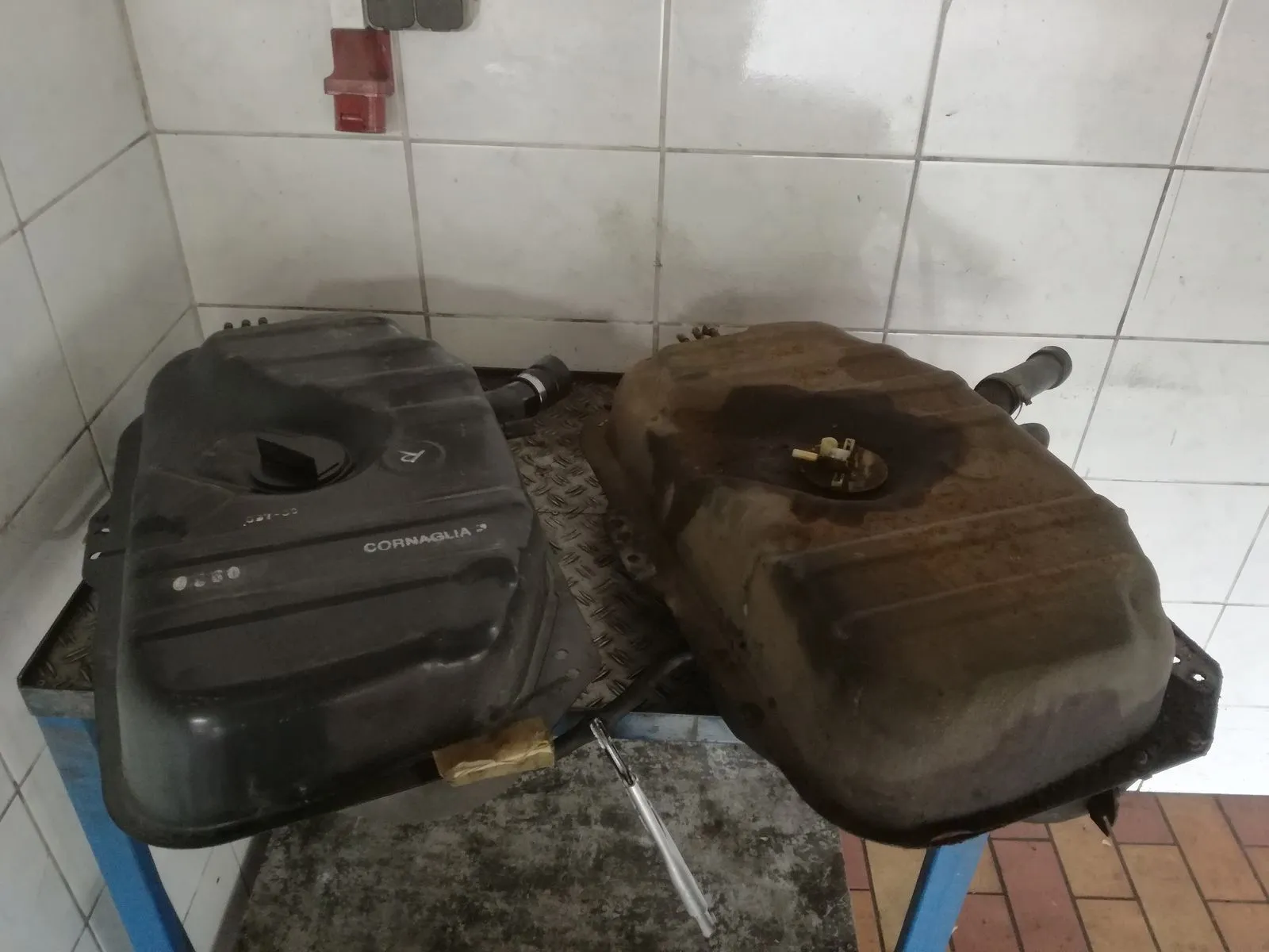

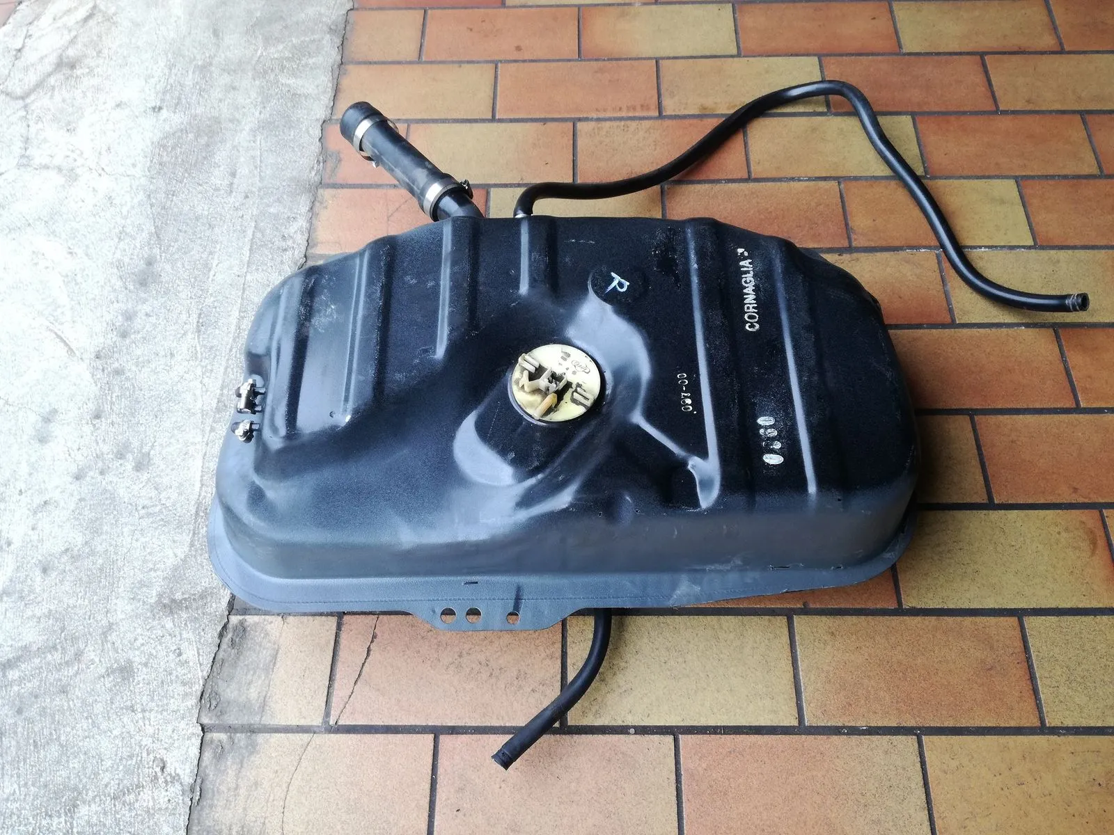

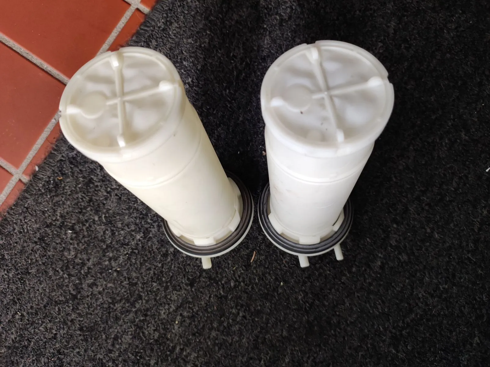

    Da mir beim Abziehen vom Benzinschlauch eien braune Brühe entgegen kam dachte ich der Tank ist sicher von Innen nach der langen Standzeit verrostet
    und habe ihn jetzt gegen den neuen oroginalen den ich zufällig hatte getauscht.
    Hier neu neben alt und der alte Tankgeber (woher ich den neu bekäme weiß keiner oder?)

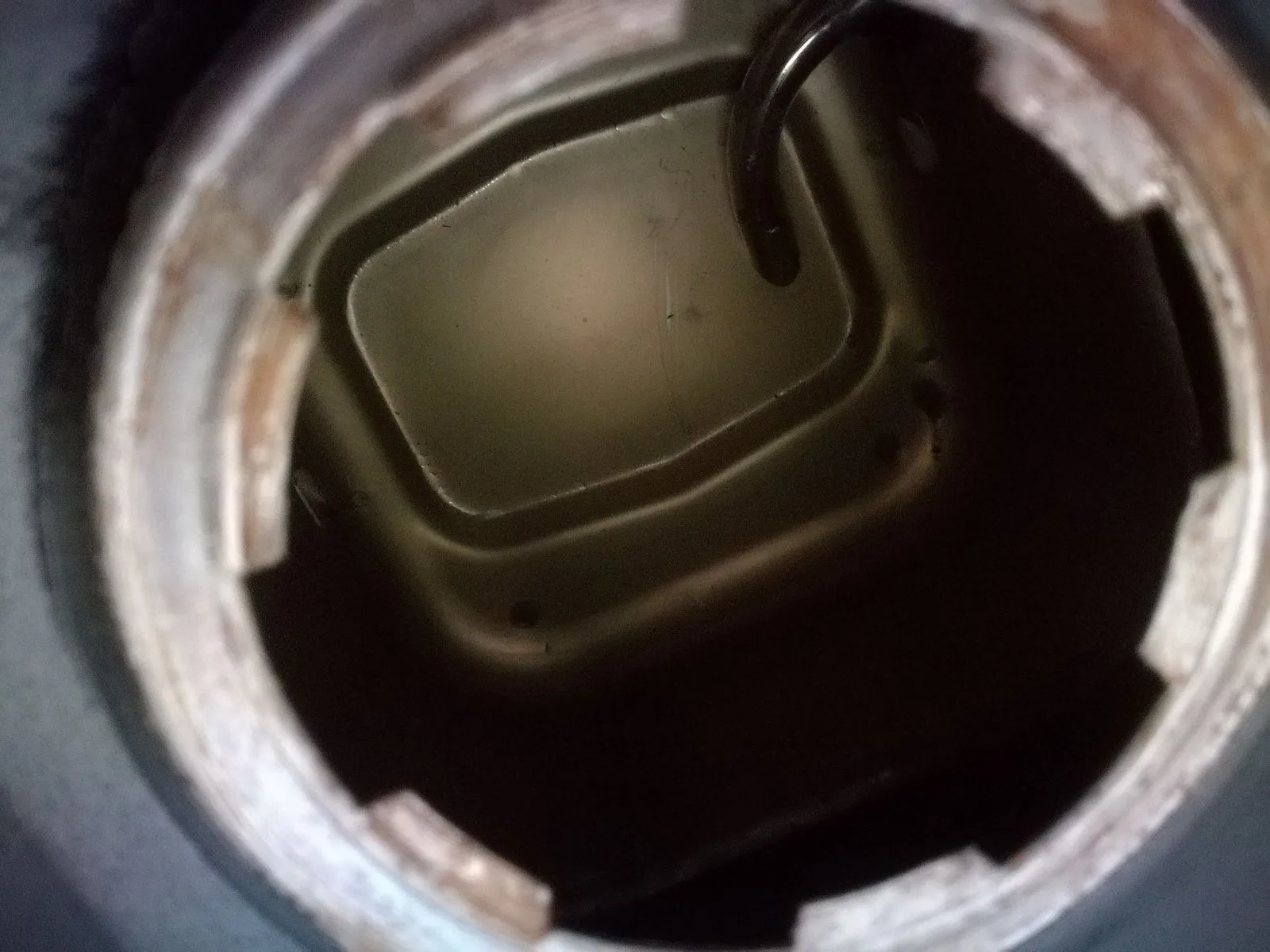

    Blick in den alten Tank, garnicht böse verrostet aber Haufenweise Ablagerungen die sich in Kurven vor die Ansaugung gesetzt hatten.
    Blick in den neuen Tank :anbet: und das Bodenbelch ohne Tank
    Alle Leitungen soweit möglich erneuert, vor allem den alten Gewebe-benzinschlauch oben.
    Die drei kleinen Leitungen an der Oberseite habe ich zunächst nicht mehr angeschlossen, werde das aber wieder tun
    da das erste Tanken ewig gedauert hat und die Entlüftung fehlt.

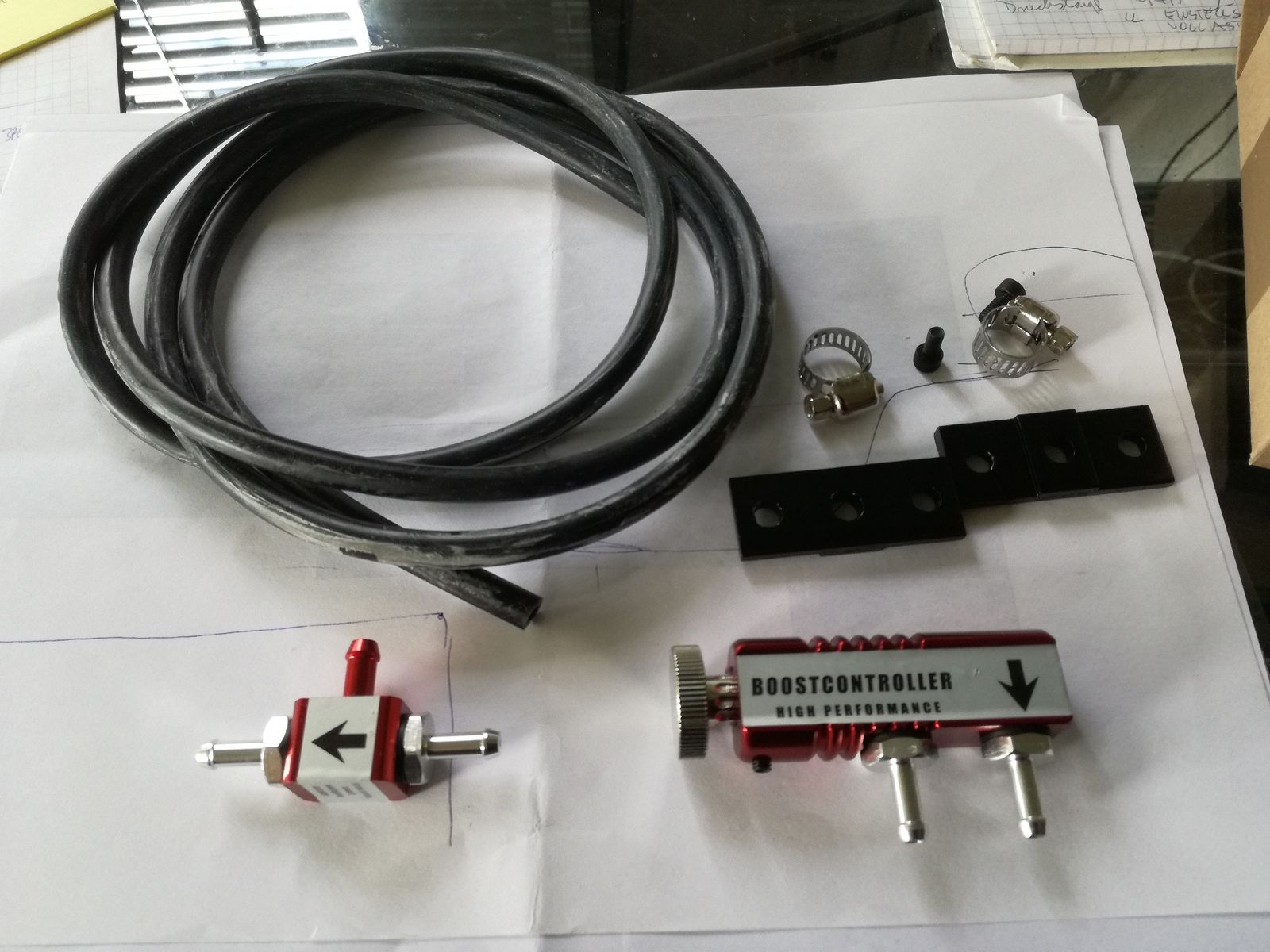

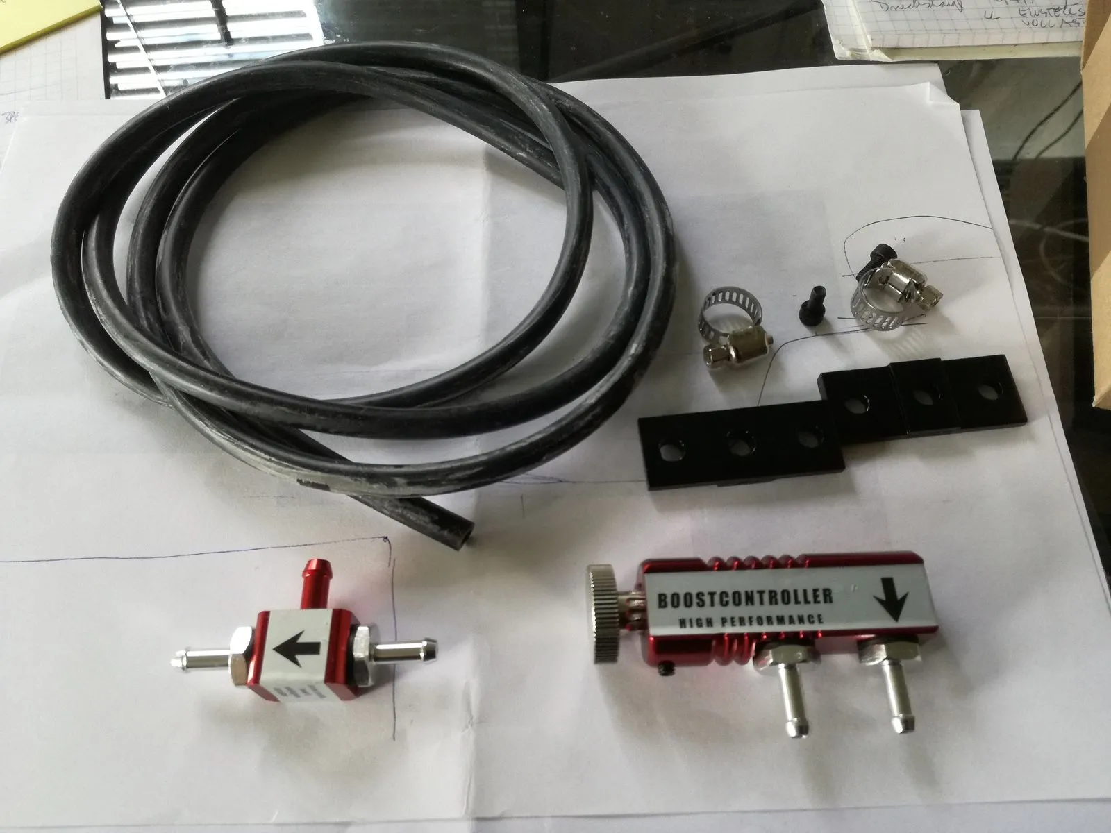

    Über ein einstellbaren Druckregler (auch Dampfrad genannt) den Ladedruck steuern.

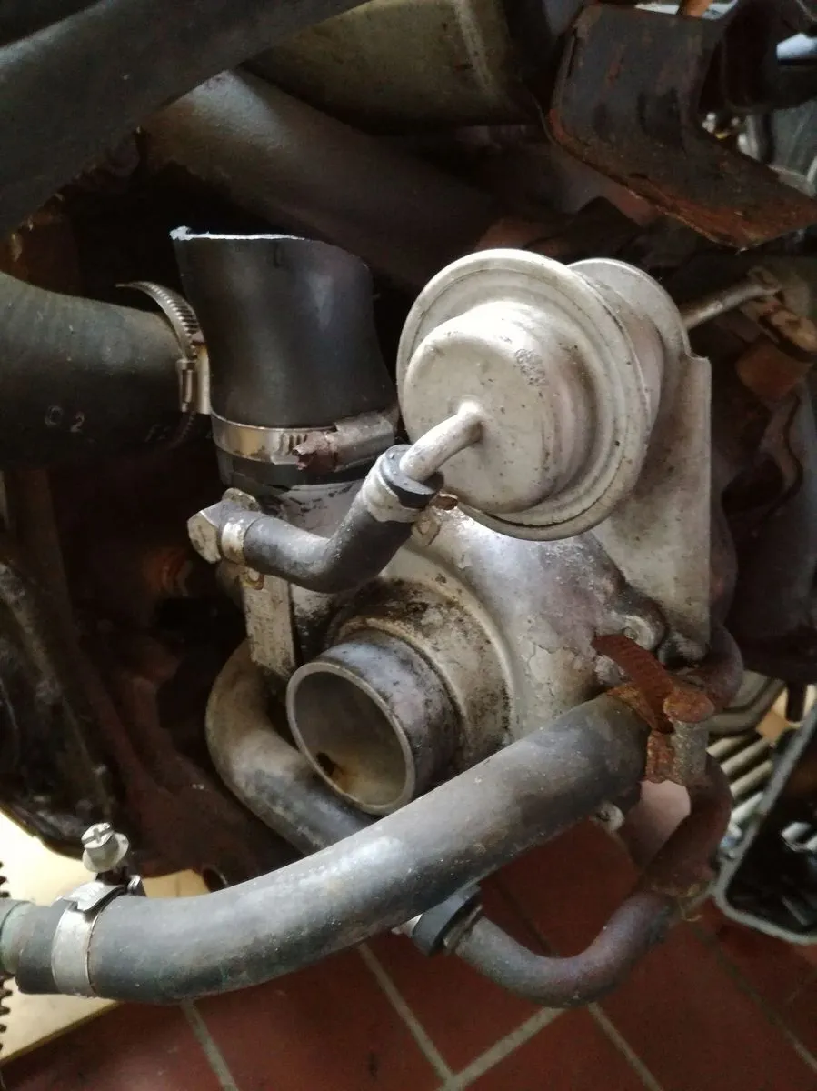

    Kurze Frage zum Anschluss
    Das kleine T- Stück kommt in Pfeilrichtung in das kurze Schlauchstück zwischen Turbo und Wastegate Bild rechts
    und der rote Anschluss davon geht einmal dann einmal rein und raus (Pfeilrichtung) in den Druckregler, richtig?
    Woher habt Ihr die Schläuche verlegt, alles im Motorraum gelassen oder in den Innenraum?

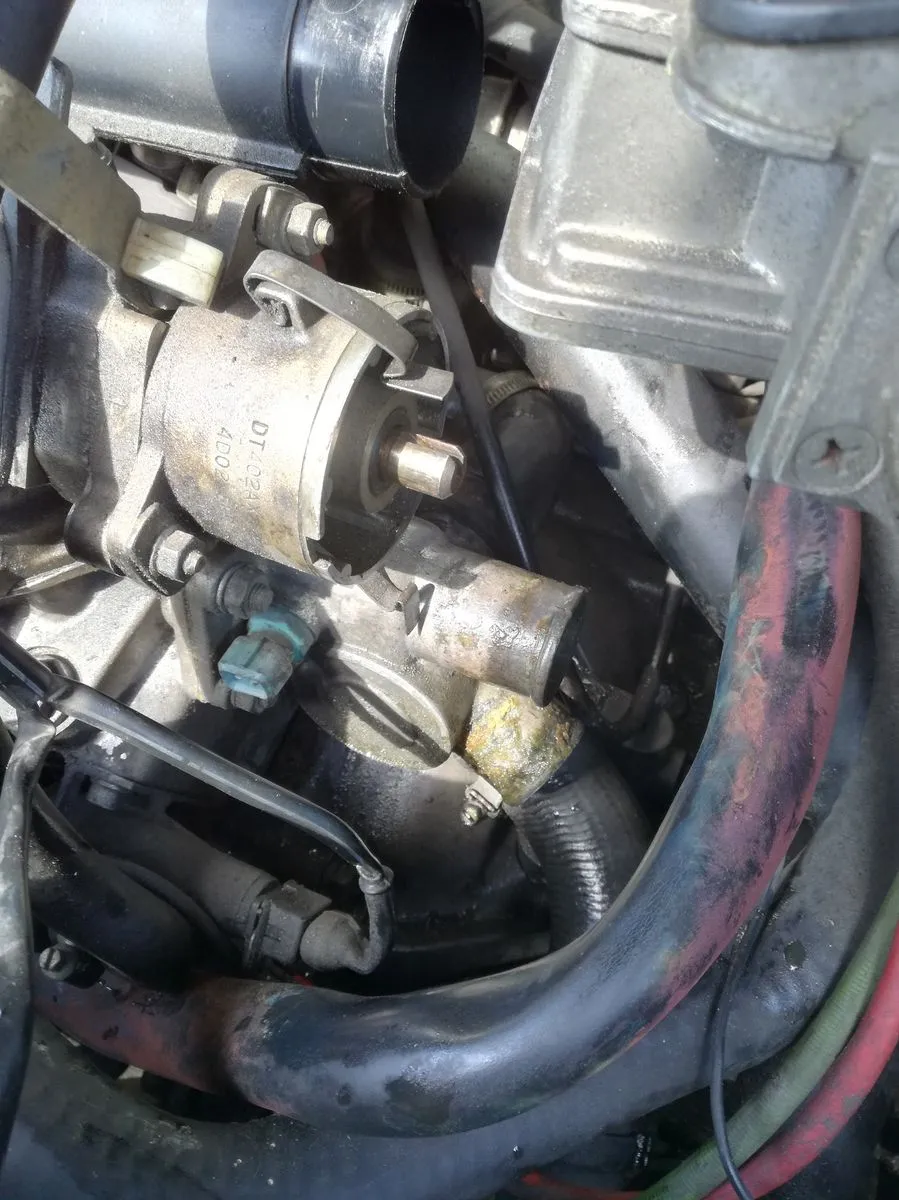

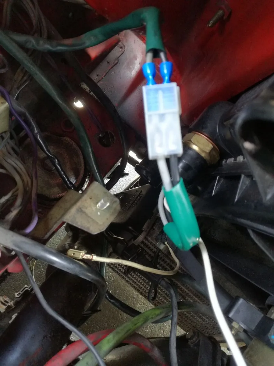

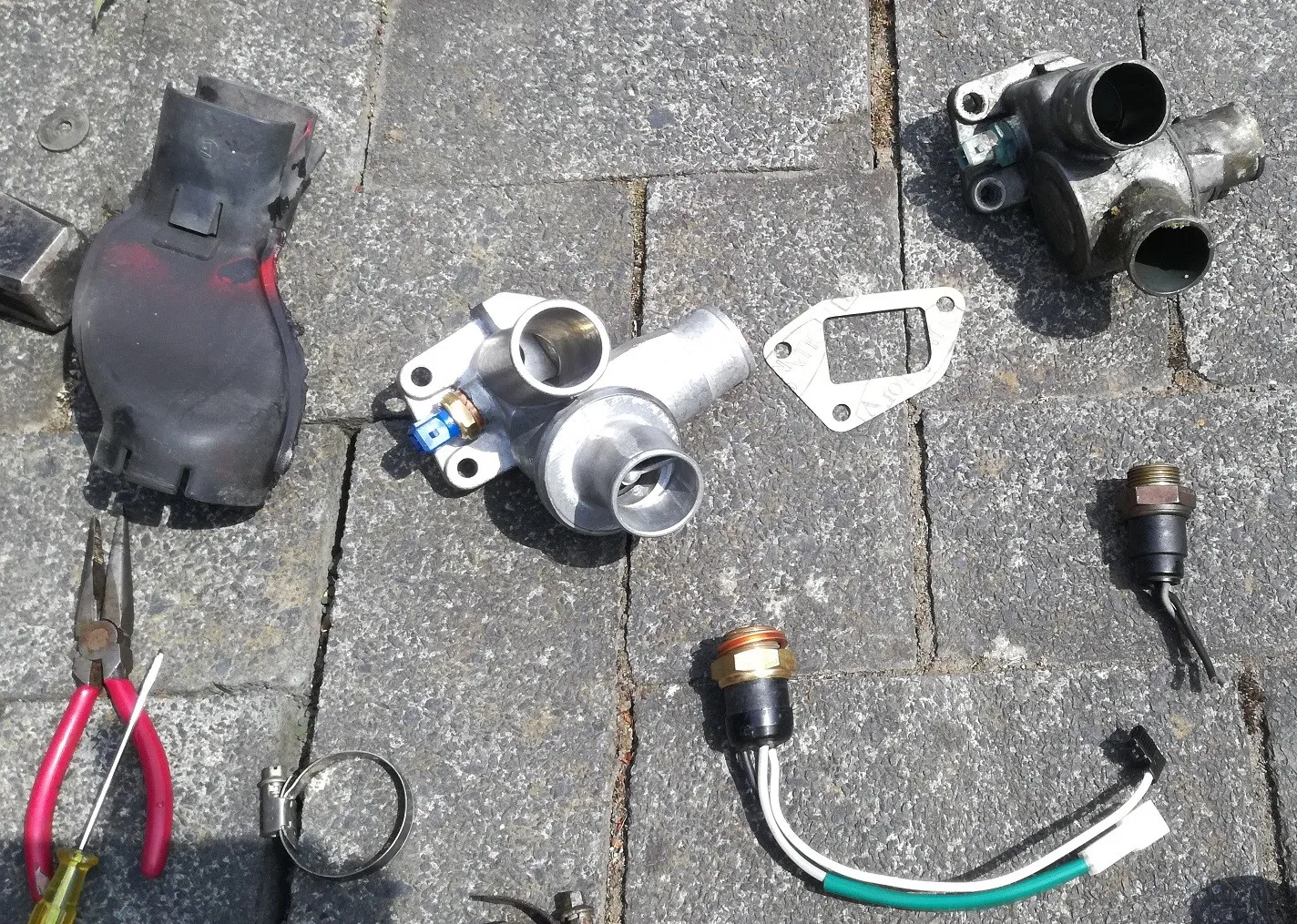

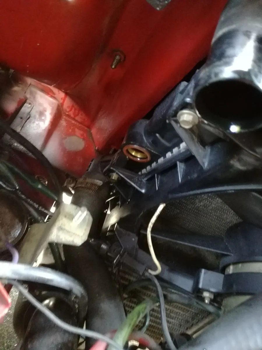

    Bin endlich weiter gekommen, erst das Hella Thermostat mit Bohrung und Gewinde für den blauen Temperaturfühler umgebaut
    und gestern Alles mit dem neuen Thermoschalter für den Kühlerventilator eingebaut.
    An das Thermostat kam ich besser als gedacht dran nachdem der Ansaugschlauch, die Verteilerkappe und der Lufschlauch zur EV Kühlung abmontiert war.
    Hier Alt- und Neuteile:
    das Plastikteile oben links lag lose unterhalb vom Gebläse zur EV Kühlung, ich vermute eine Luftführung?
    Ich hab es aber nicht geschafft die sinnvoll in die Öffnung vom Frantblech zu klipsen... :bash:
    Das Gebläse habe ich bei der Gelegenheit gleich Mal getestet un d es funktioniert,
    evtl. lege ich mir mal einen manuellen Schalter dazwischen auch wenn bisher jeder sagt es wird nicht wirklich gebraucht oder läuft nie :/

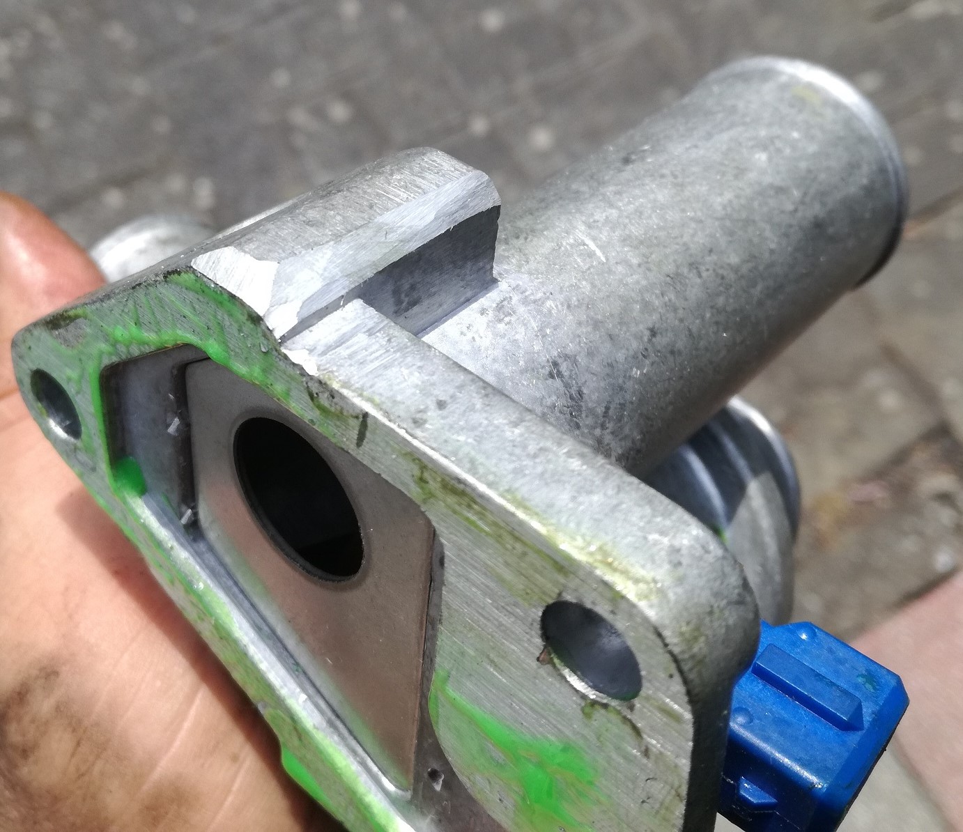

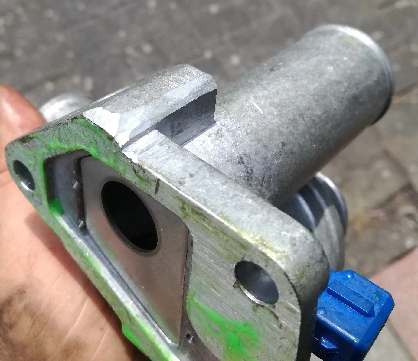

    Dann hatte ich Schwierigkeiten das neue Thermostatgehäuse wieder auf die Stehbolzen zu stecken weil es oben
    mit einer unteren Kante vom Zündverteiler kollidiert. Nach Abschleifen der Gußkante oben (rechtes Bild) ging es dann. :opa:
    Der alte Thermoschalter geht mit einer 30er Nuss raus wenn man die Kabel abschneidet.
    Neu mit Kabel dran braucht man einen gekröpften 30er Ringschlüssel.
    Musste den originalen Kabelbaum auf die Stecker umbauen und dann pastte Alles.

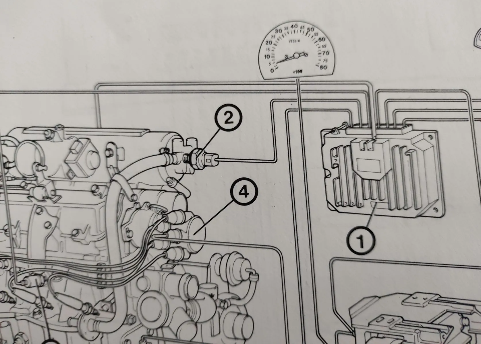

    (Was schaltet der blaue Schalter? Ist das Eingangsgröße Motortemperatur für Anfettung im Kaltlauf?)
    Funktionieren tut es ja, sonst wäre die Heizung nicht warm, aber vielelicht geht es nicht ganz auf ?

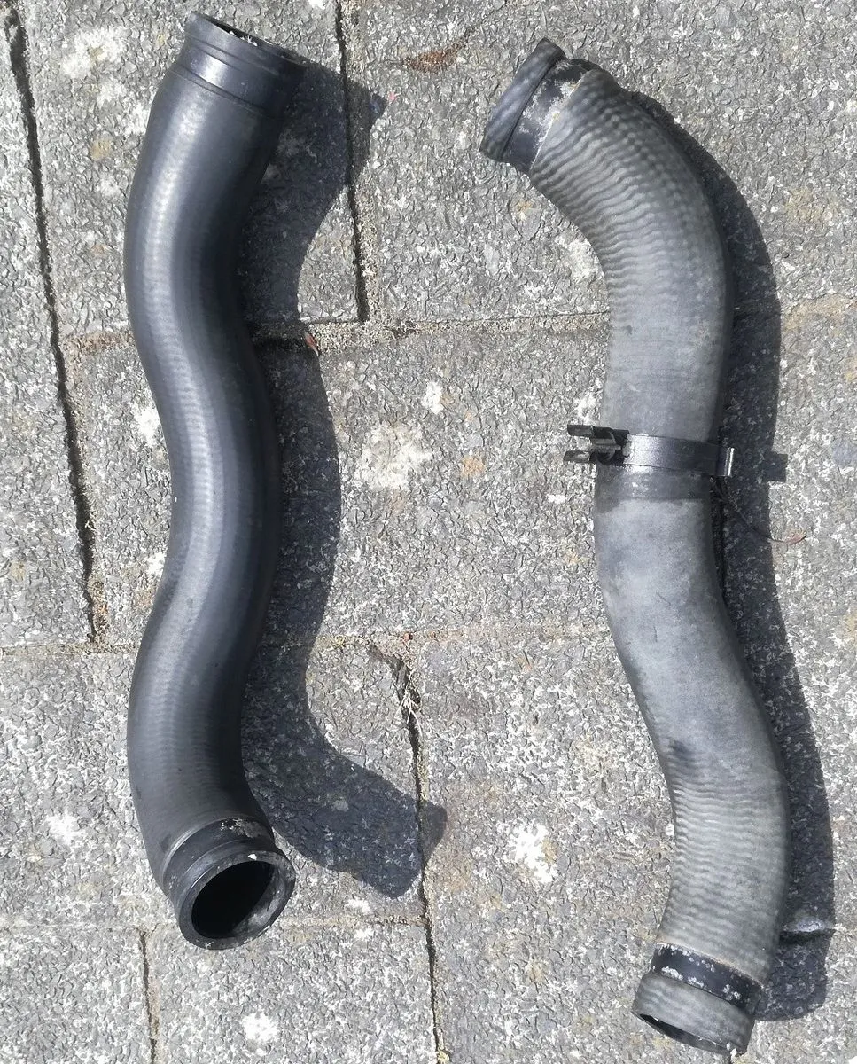

    Ladedruckschläuche werde ich prüfen und den Druck auch Mal so mit einem Manometer messen.

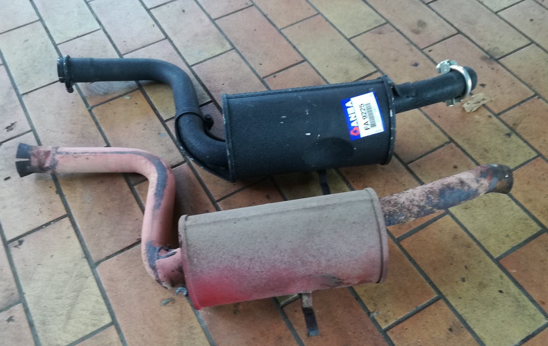

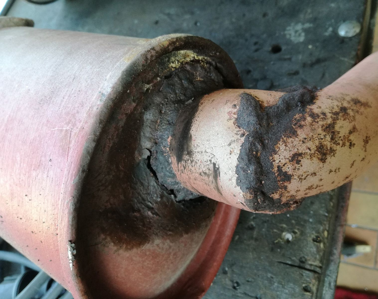

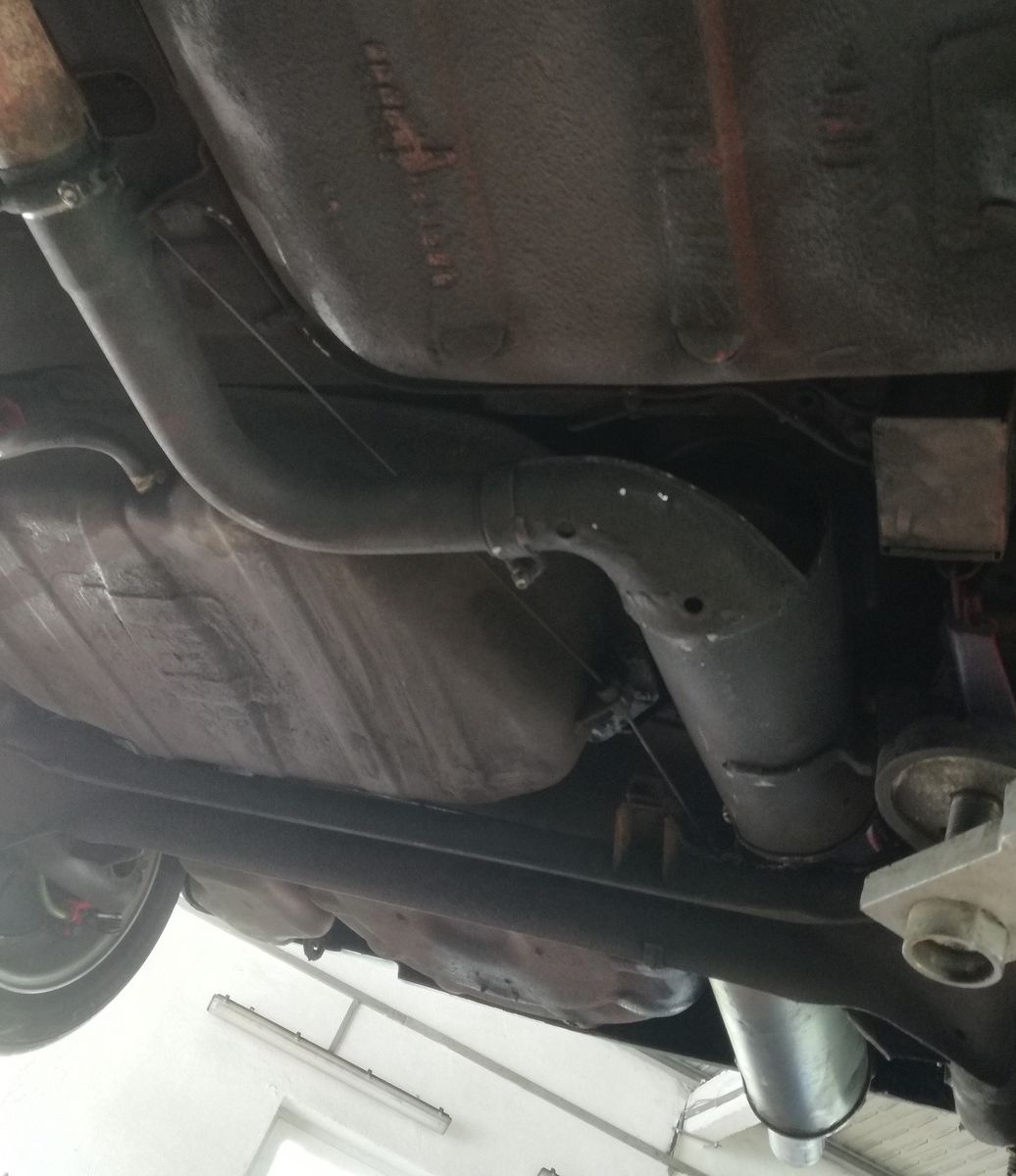

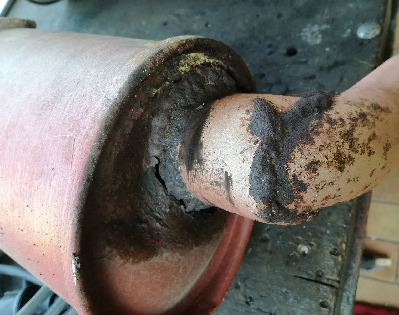

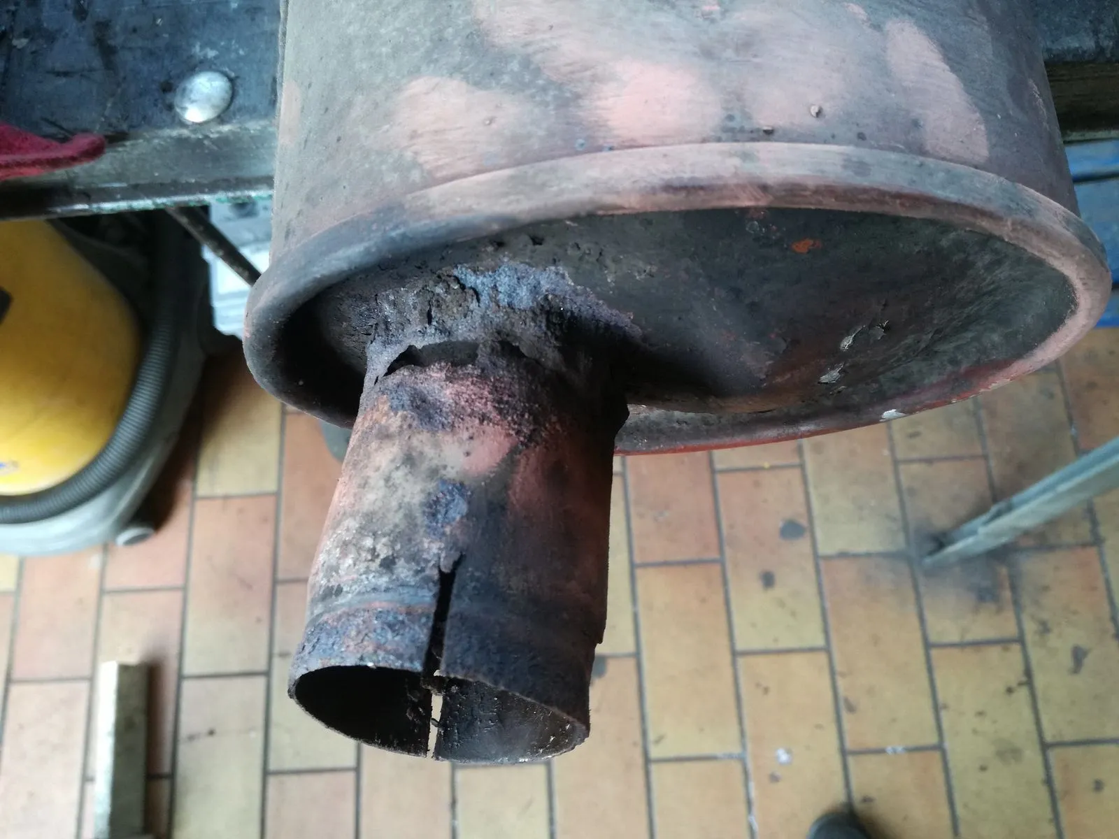

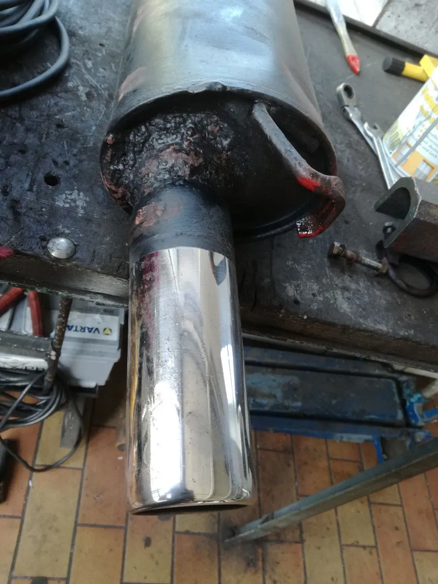

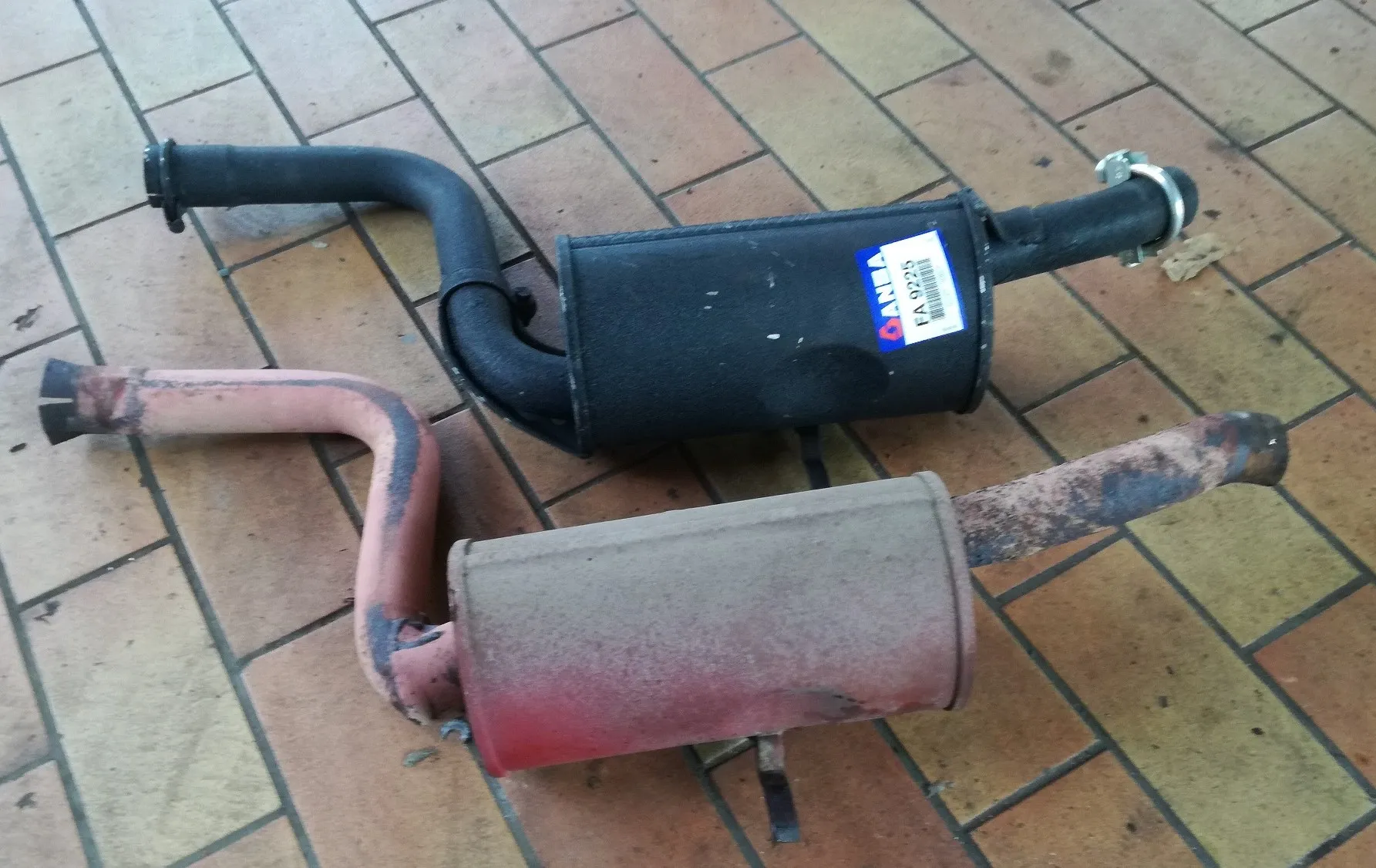

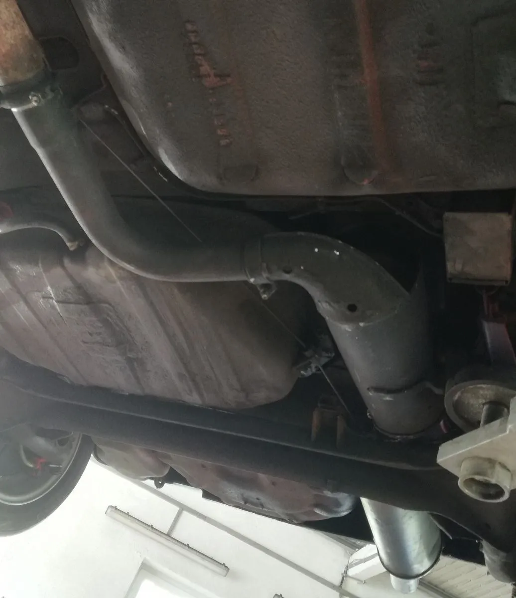

    Gestern habe ichmich um den Rest der Auspuffanlage gekümmert, der MSD war ein echtes Puzzlewerk und nicht mehr zu gebrauchen :bash:
    Zum Glück hatte ich letztes Jahr einen ANSA MSD gefunden und den jetzt eingebaut
    Der ESD sieht allerdings nicht viel besser aus und ist auch fällig. Ersatz schein garanicht so einfach... X/
    Den passenden von ANSA insieriert jemand für knapp 300 Euro, andere wie IMASAF etc. sind einteilig mit MSD.
    Ich werde mich im Herbst mal in Italien auf einem Teilemarkt umsehen
